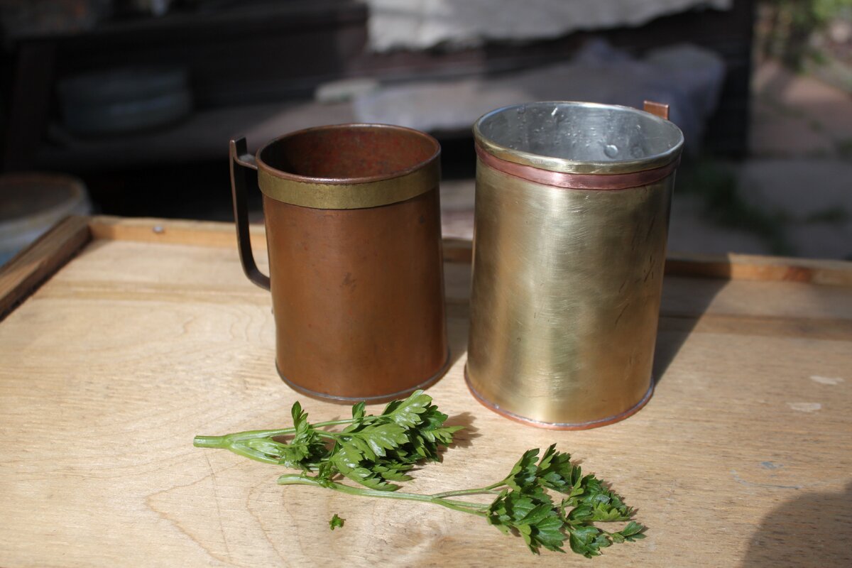

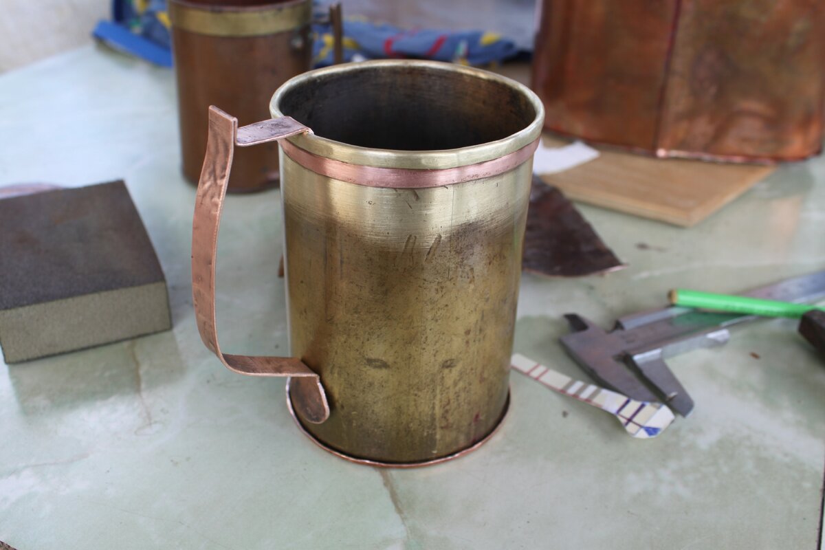

    Ни для кого не секрет,что я изредка занимаюсь работами по жестянке.Т.е. изготавливаю реплики вещей,чаще всего на период ПМВ,Ну и слегка занимаюсь реставрацией по мере своих скромных сил.
    Заказали тут реплику кружки произвольного образца на ПМВ.Был у меня небольшой кусочек гильзы,а больше ничего и не было.:(Но, голь на выдумку хитра...;)
    В моей коллекции есть оригинал кружечки.Назвать её "окопным творчеством" просто не поворачивается язык.И не спроста!Корпус спаян "в зубцы" твёрдым припоем,да и само изготовление говорит о том,что делали её профессионалы.Решил я её повторить по мере своих скромных сил.
    Сама работа будет показана кучей фотографий с небольшими пояснениями по ходу действия.Начнём.

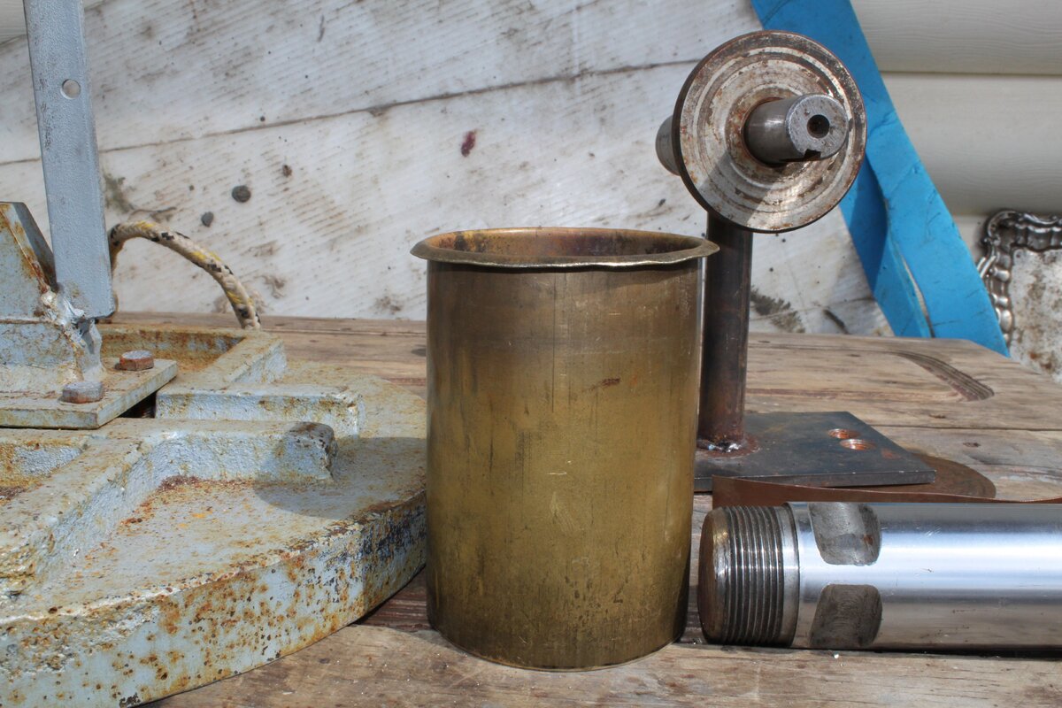

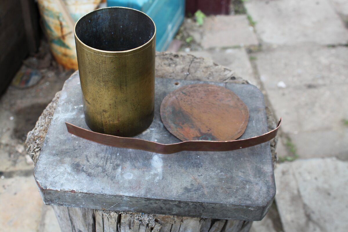

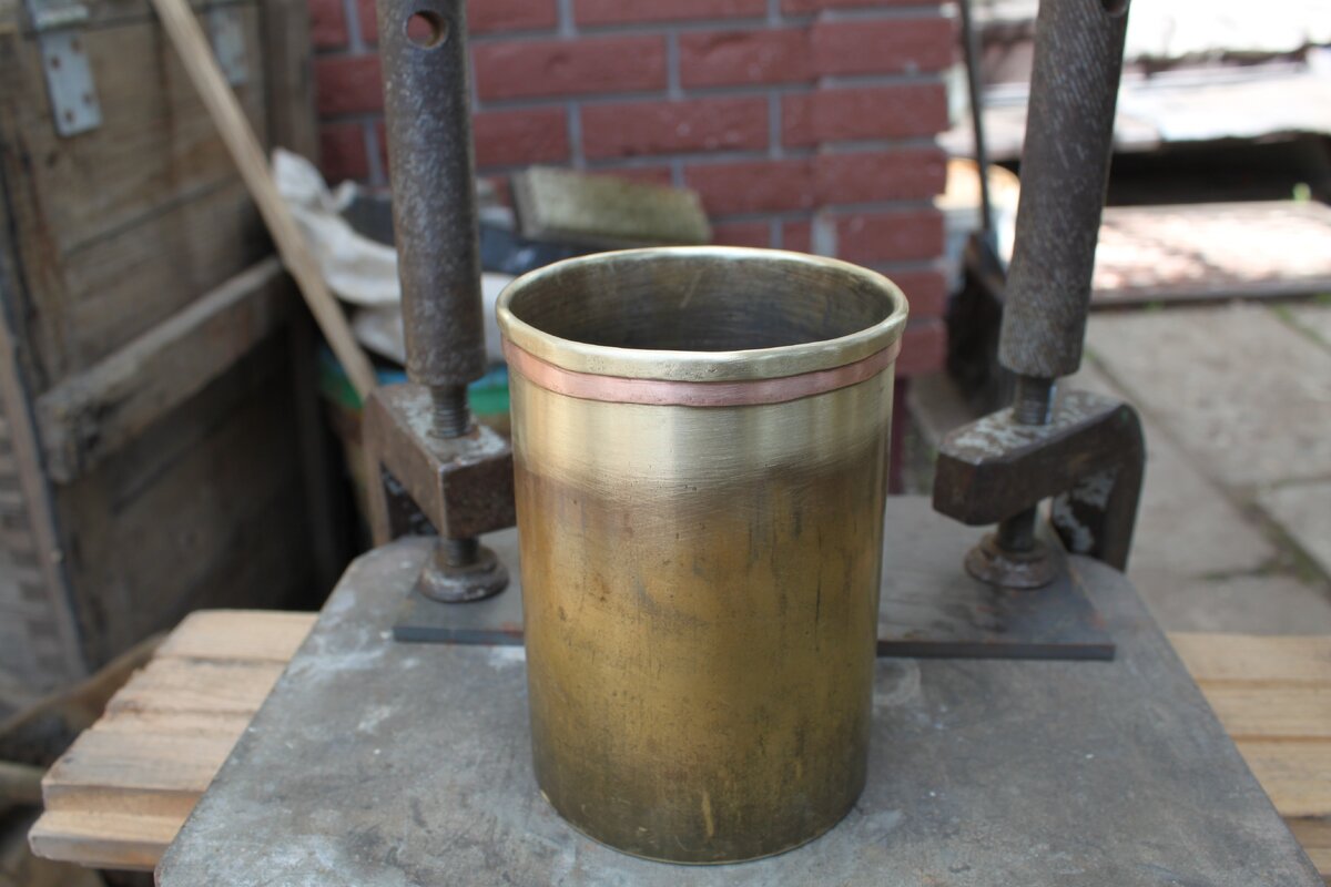

    Разметка отрезка гильзы,который уже прошел обработку отрезов напильником.
    На фото и то,что пойдет на изготовление кружки.
    Раскладываю если не всё,что потребуется,то многое.
    И далее завальцовываешь верхний край,но не просто,а подложив под вальц полоску меди.Сам стакан у меня латунный,а остальные детали медные,а именно ручка,донце и "красота" вверху.

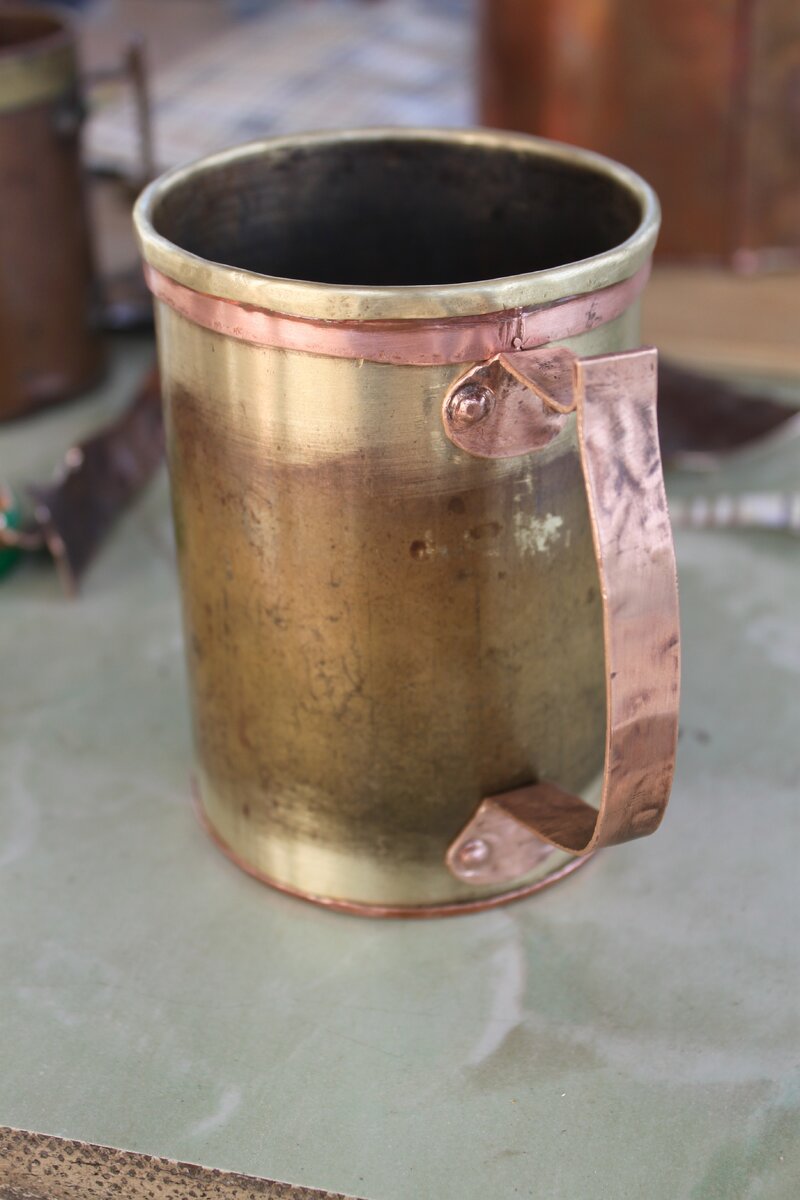

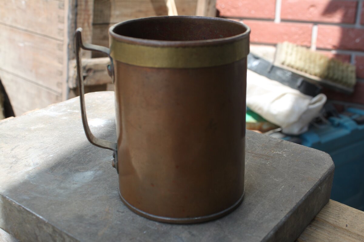

    А вот и оригинал,который и послужил мне прототипом...

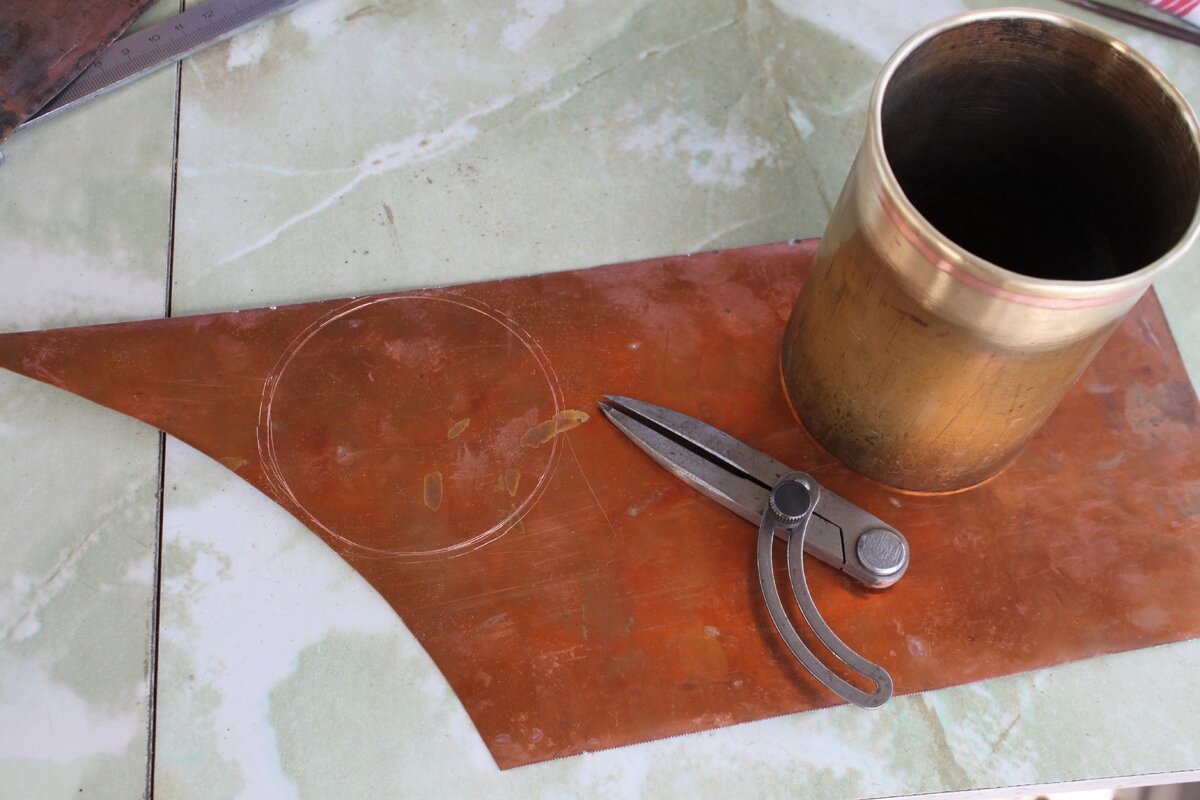

    Для начала пора разметить донце.
    Вырезаем донце ножницами ,сглаживаем напильником торец.А затем зажимаем в струбцине для большей фиксации и загибаем отворот донца.

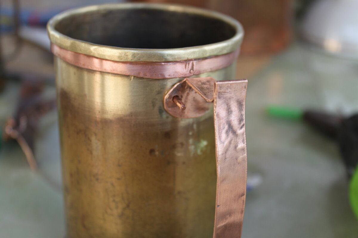

    Следом настаёт пора и ручки.Выкройку ручки делаю сначала из плотного картона,после этого переношу на медь,вырезаю,обрабатываю напильником края.
    С помощью клёпальни выпускаю заклёпки,засверливаю отверстия под них,приклёпываю ручку....

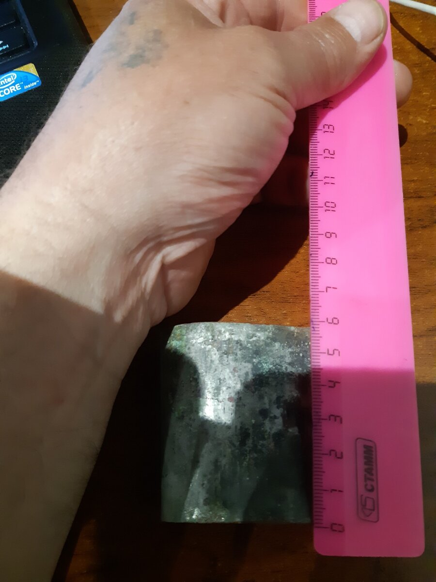

    Андрей Александрович, надо? сча схожу, найду,сфотаю.
    Вот. Явно дно было!!! И что то с него хлебали!!!???
    Василиск, Kostian, Рэмбо и 2 другим нравится это.

    Николя,а дырок нет от ручки?Самый распространённый размер по высоте-около 9 см.

    Дырок-нету! Сделать?o_O

    Видимо был просто изготовлен стаканом.В начале 20 века кружкой называлось то,что сейчас называется бокалом,т.е. без ручки.
    Упс,ошибся,высота 6 см.Привози на слёт,поломаем голову вместе...

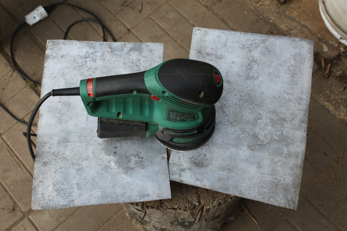

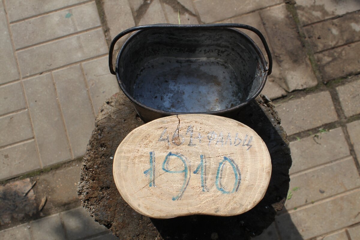

    Ещё одна работёнка подоспела.;)Правильно,изготовить самому...:m0400.gif:Берётся старая оцинковка и вытравливается кислотой до состояния жести.
    Почему старая? Во-первых она правильной толщины.Стандарты не сильно менялись до современного времени.Да и мягче она ,почему мне не понятно.А для работы это прекрасно.В данном случае травиться оцинковка со старого подойника.Хорошо использовать металл от корыта в котором купали детей.
    После ,для формирования корпуса используется болван из твёрдой древесины.
    Задача стоит изготовить копию такого же котелка жестяного вальцованного луженого.Работа уже движется...:)

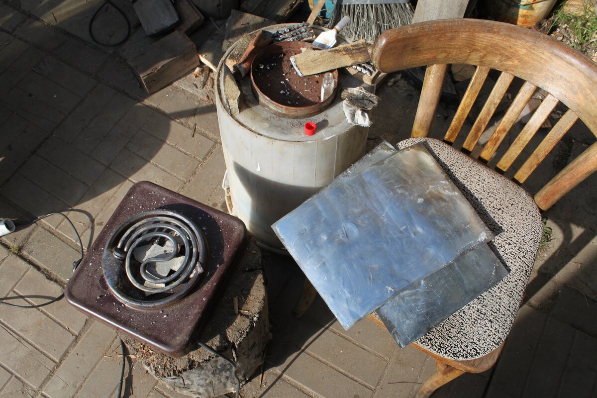

    Есть ещё одна задача-изготовить копию манерки Австро-Венгерской на ПМВ.Пока жесть травиться в кислоте,и строится выкройка самого стакана,был изготовлен болван для формирования формы манерки.:)Тут было всё просто-полено из берёзы и рубанок...:rolleyes:
    Следом нужно залудить полотно и уже затем вырезать выкройки стакана.

    Вот и закончилась эпопея по травлению кислотой цинка на железе.:)
    Погасил кислоту раствором мыла и уже шлифовальной машинкой обработал металл до железа.
    После паяльная кислота,электроплитка ( есть у меня на даче специальная для моих работ ) и полуда положена на листы с обоих сторон.

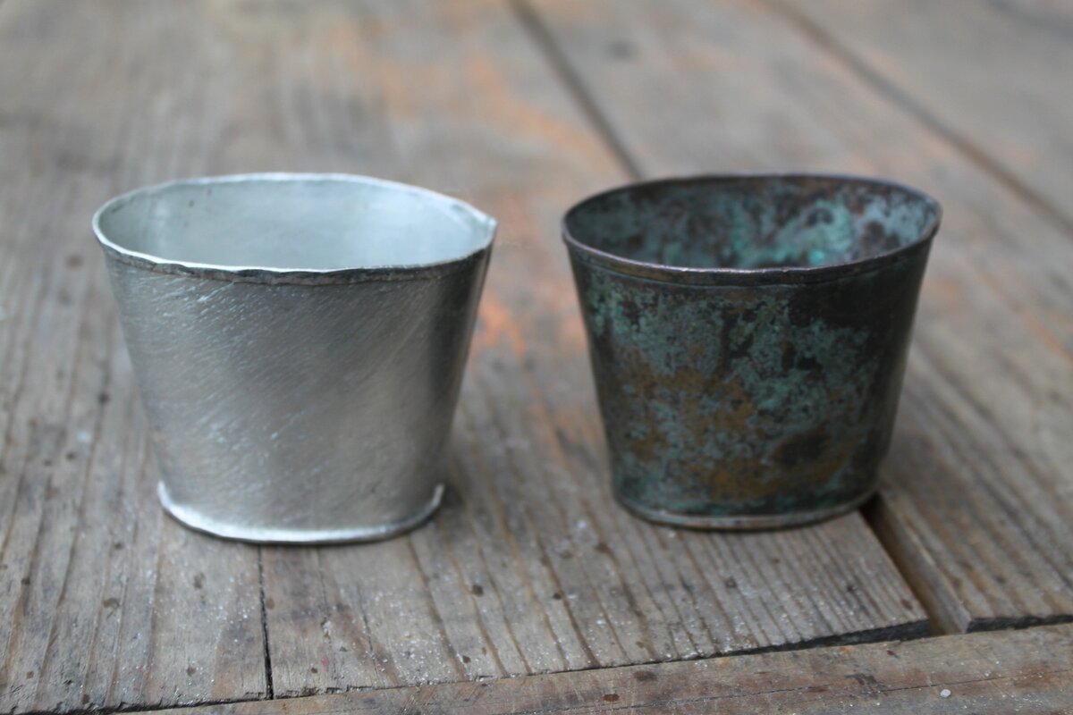

    Нет покоя нам "жестянщикам".;)

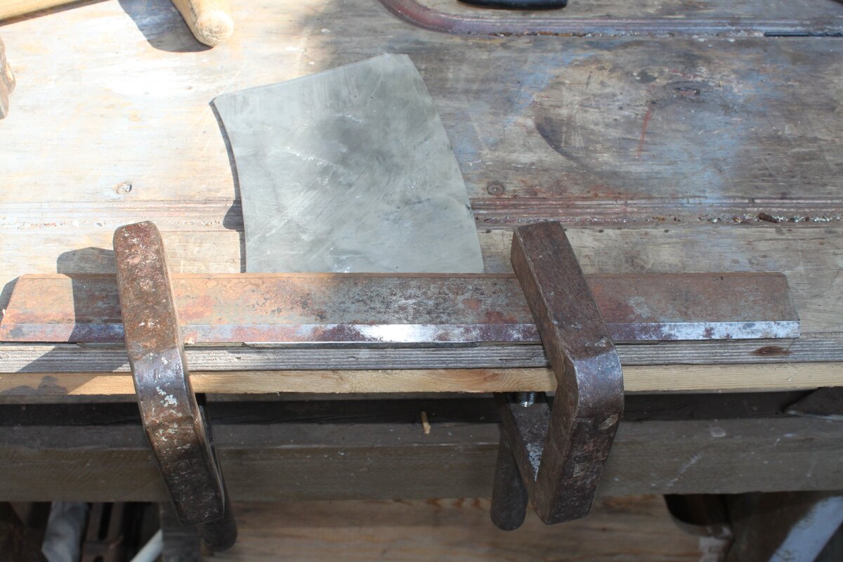

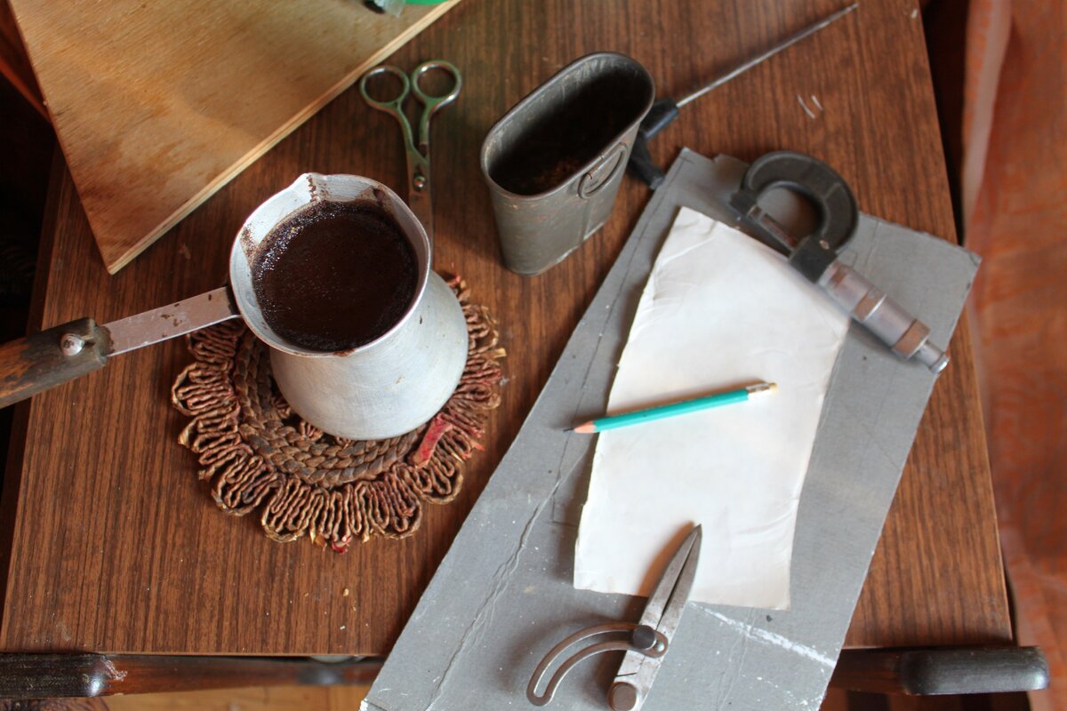

    Настала время собирать стаканчики.Но для этого нужно изготовить шаблоны.Если ты работаешь одну штуку,то делать шаблон нет особой необходимости.Но изготовление нескольких штук уже требует шаблон.Во-первых,с шаблоном выходи быстрее,да и изделия получаются одинаковыми.:)
    Тем более,что утренний кофе ждет тут же...:rolleyes:

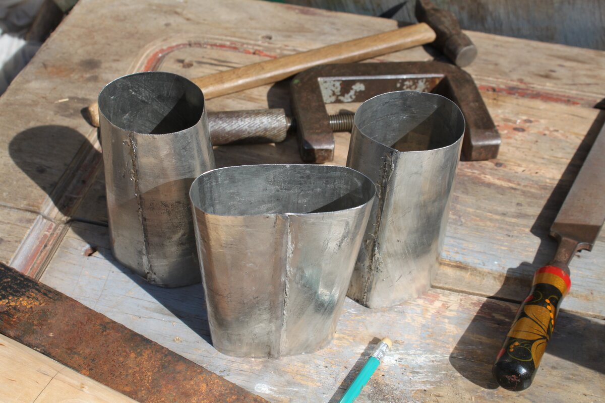

    Следом раскроил заготовки..
    А уже следом готовим "замки"
    Закрыв замки,а закрывать их проще когда делаешь простой конус.А потом уже конуса формируешь на болване в нужную форму,предварительно пропаяв стыки и снаружи и внутри.
    Вот и все 3 штуки отформованы.:oops:
