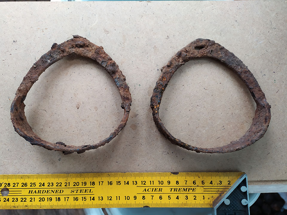

    прошу дельные советы по очистке и реставрации стремян и стрел. Пока лежат в дистиллированной воде. Кто уже чистил аналогичные предметы. Спасибо.

    Если опустить научный подход,то для бытовой чистки нужно мочить в дистиляте пару месяцев с постоянной сменой водички и обязательно в подвешенном состоянии(соли должны оседать на дно).Потом в растворе БТА(расстовряецца он в спирту),желательно в вакуумной камере,пару дней.Потом в паралойде(расстворяецца ацетоном) и тоже желательно в вакуумной камере,предварительно обезводив в спирте(иногда нагрев,но может начать сыпаться.)
    Но тут есть один момент...Если от металлического ядра ничего не осталось толком то лучше сразу консервировать без вымачиваний,по крайней мере в воде иначе каркас коррозийный начнет рассыпаться один хрен.
    Без заморочек можно поэллектролизить до голого металла,потом законсервировать полимерным воском,быстро и просто.
    В музеях хватает как и ржавых какалей,так и ободранных до мяса,так что истинна где то рядом.
    ПС Еще бывает в печку суют,но я не пробовал.

    Пробовал отжиг. И в печи при длительном , мягком нагреве. Истина одна.
    Когда есть основа, то сохранится. А если труха, только общая видимость, то ни БТА, ни паралоид ничего не спасёт. В конце концов рассыплется.
    Беру 9 процентный уксус. Вымачиваю несколько дней , хорошо промываю и на несколько дней в дистиллят.
    Шушера хлопьями отлетает.
    Потом в реставрацию. И навариваю, потом зачищаю и доделочной эпоксидный массой. Но уже потом

    "Беру 9 процентный уксус"-уксус кушает металл,иногда выбивает продольные узкие каверны там где их быть не должно,после кислоты требуется ее гашение,может остаться в кавернах и "сочиться" ржой еще очень долго.
    "то ни БТА, ни паралоид ничего не спасёт"-если БТА отработал как надо и остановил окисление,то паралойд неплохо скрепляет то что осталось,другое дело что это делают редко и только с очень рарными вещами т.к в результате получаем некрасивую бугристую гадость.
    "И навариваю, потом зачищаю и доделочной эпоксидный массой"-ну это уже убийство аутентичности предмета,такое только себе оставить и никому не показывать.

    Стремена можно почистить, как гидролизом так и лимонкой, а наконечники консервируйте любым маслом, потому что если почистите, то вид будет удручающий.

    Сначала легкая мехчистка, что бы узнать сколько метала осталось. Мочить в дистиляте. Потом обжиг в дровяном костре
    как бы бальзомация остаточного металла. Я не заморачиваюсь, что скреплять поляроидом, когда там одна ржа? Хотя бы 70 процентов живого было бы -тогда можно поколдовать.
    Сообщения объединены, 26 окт 2021, время первого редактирования 26 окт 2021
    Вот, вчера ржавенький был.
    Напильник, наждачка, на газу до красна, лимонка на ночь, утром щётка мелкая, наждачка. Пациэнт жив, приятно.можно подумать что дальше.

    А процентов 30-ть..можно было бы сохранить...что влияют на внешний вид. Если бы так бездумно не удаляли слабые слои. Которые исчезают от открытого нагрева..кислоты..электролиза и шкурки с напильником.

    Если нет химии и терпения,можно чистить эллетролизом(не в соли,а в соде пищевой только),он хотя бы новых каверн не понаделает и сохранить поверхностный слой в более-менее живом состоянии,после этого можно законсервировать цапон лаком(как диды 40 лет назад),он дешев и доступен.Разок попробуете и результат приятно удивит)

    Не. Монеты мне не интересны вообще. А по железу просто.
    Есть два вида обработки. Когда железо типо в патине и когда естественного тона. Как было при жизни.
    Первый вариант- это укрепление слоя ржи химией и уже из крепкого слоя..из прибыли- формируется форма предмета. Где-то железа совсем нет- доклейки из формомассы. На выходе- коричневая субстанция и перманентной ревизией предмета..на отстрел поверхности.
    Второй вариант- светлый тон железа.
    Если оно крепкое- шкурка..кислота..ток- уместны. Но это обычно вещи- ЧЕРДАЧНОГО сохрана. Вся остальная копанина- лучше углеродки..способа на сегодня нет. Это не важно. В среде углерода будет или плазмы- суть одна.. ВОСТАНОВИТЕЛЬНАЯ среда. Она не даёт минус. И это главное..что надо запомнить и понять. Будет максимальный номинал по остатку из грунта. Все остальные способы- будут давать всегда минус предмету по поверхности.

    Хочет шоколадку в патине- вакумник..анакрол и прочая химия с шаберами.
    Хочет чистый металл- только углеродный метод восстановления. По ВСЕМ правилам и предписаниям..а не как у меня условия позволяют.
    Нет возможностей и времени- получите какал. Можно и в пескоструйку:wink: Один кер- это будет исторический мусор.

    Ну пескоструй пескострую рознь,знаменитый шлем из Ярмундбю чистили как раз пескоструем,но очень мелкодисперсным.
