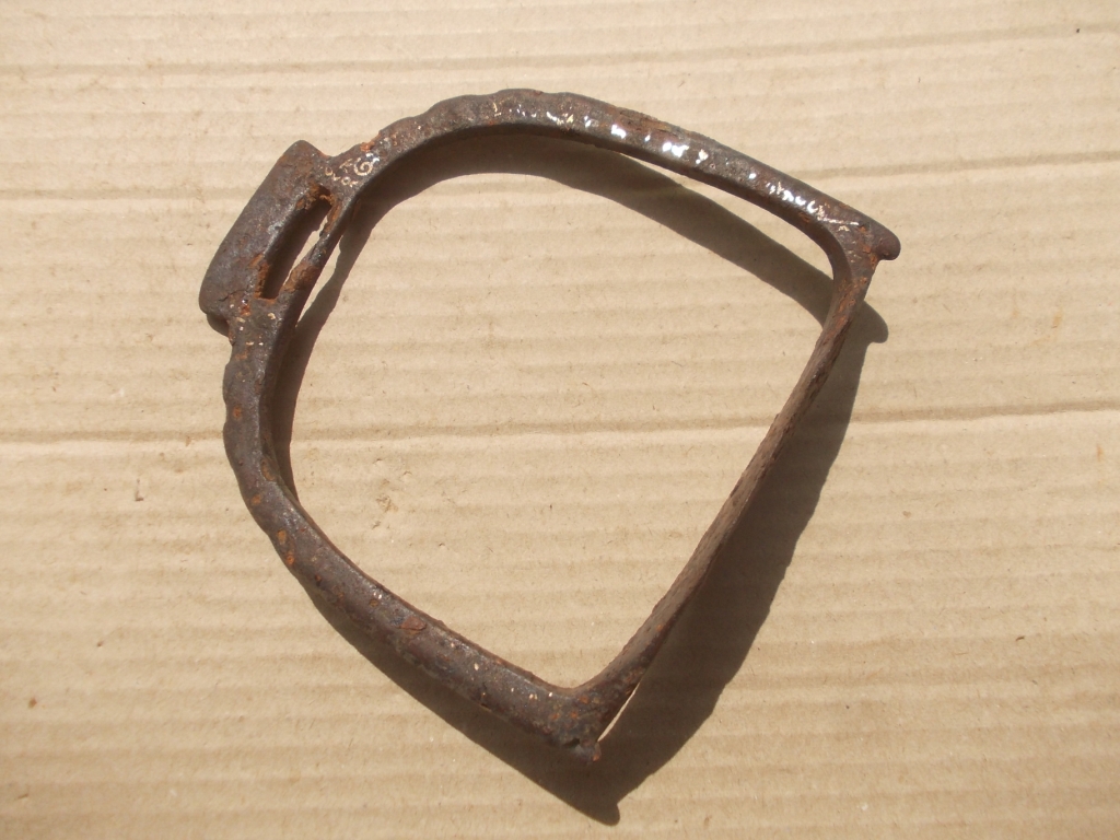

    Стремена я бы пробовал электролизом. Только не зарядным варить-кипятить, а от регулируемого блока питания(для такого размера обьекта параметры - 25-30В, ток не более 500мА), в качестве электролита "Крот"(в жидком виде) 100мл/5л. Плюсовой электрод - нержавейка или свинец. Длительность процесса - 4-5часов.
    Если аккуратно все делать, то иногда даже таушировку можно сохранить.

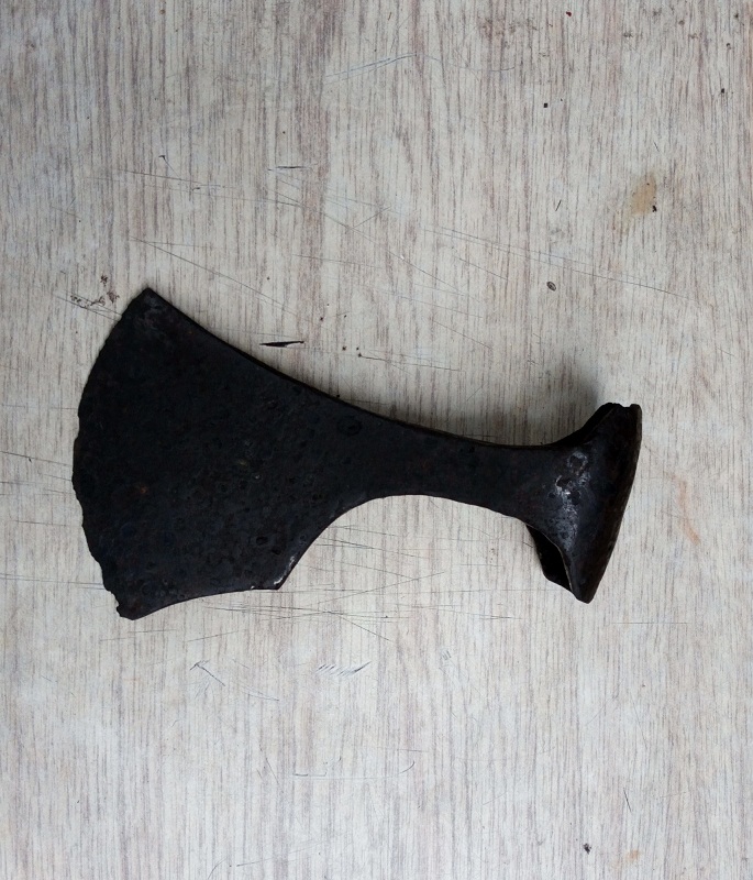

    Было вот так.
    Теперь так.
    :funk:

    Я не такой извращенец......

    Так сначала нужно было панно вставить, что бы видно было, какой вы извращенец.....Я то думал, что топор вещь функциональная........

    Очень даже функциональная ,ещё б рубил бы и рубил да хто ж ему даст.Ohh
