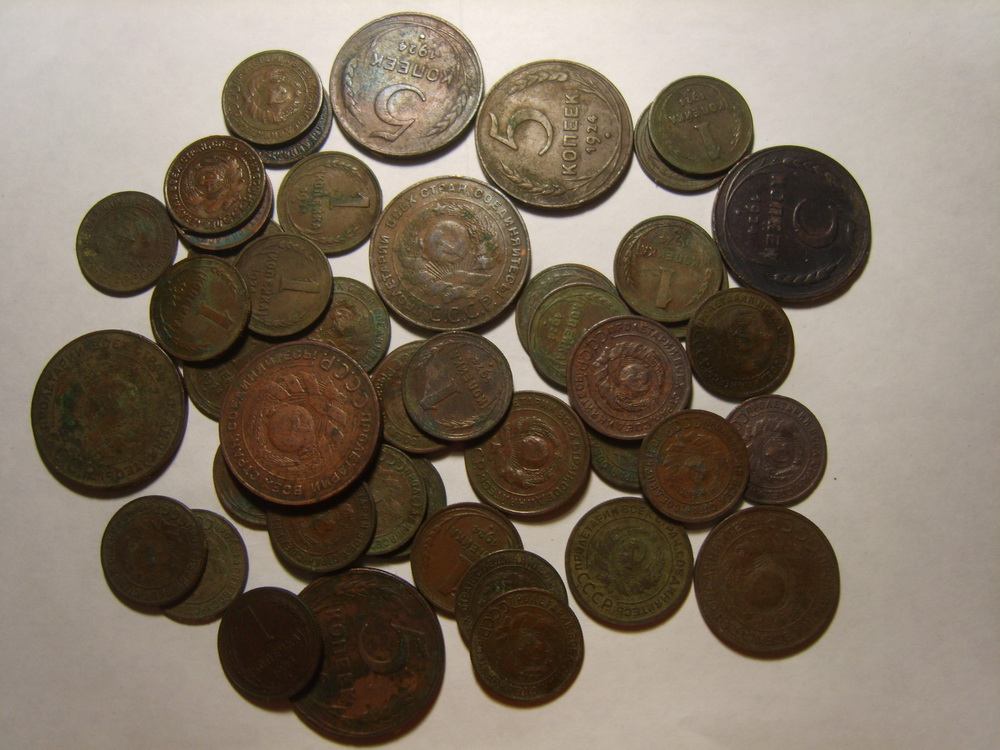

    наконец то получила кучку монет, что муж мне купил, для забавы.. IMG_3400.jpg
