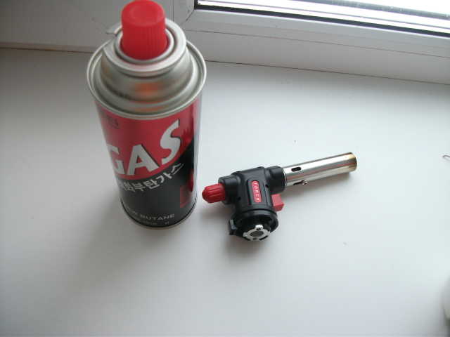

    ребята кто занимается пайкой при помощи горелки?дайте совет как спаять к примеру 2 куска латуни(только не оловом)

    Бор как присадка и латунная проволка, только не знаю такой горелкой возможно или нет?

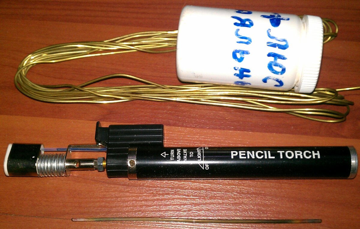

    Всё зависит от того,что надо паять;на сколько много надо паять и т.д.Если речь идёт об одноразовом процессе - китайская газовая горелка Пенсил-Тачь за 450-500р. будет в самый раз !,латунный припой диаметром до 4мм. плавит "на ура",где его брать - уже ответил Сергей в предыдущем посте.С флюсом,самый распространённый и наиболее доступный - Бура,думаю легко найдётся !.Ну а если речь идёт о промышленных масштабах пайки - самый экономичный и дешёвый вид пайки - парами очищенного бензина Калоша.Но горелка должно быть конечно посерьёзнее Китайской !.Будут вопросы - свистите в личку !. IMAG0391.jpg IMAG0390.jpg IMAG0389.jpg

    паяю почти такой горелкой латунь медь медно-фосфорным припоем
