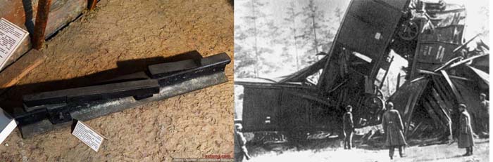

    Зимой 1942/1943 года в условиях острого недостатка взрывчатых веществ партизанский умелец Шавгулидзе выдвинул оригинальную идею: пускать под откос эшелоны врага при помощи специального приспособления, действующего по принципу одноразовой железнодорожной стрелки. Система эта, состояла из клина и откосной рейки, по размеру железнодорожного рельса. Весило все это порядка 20 килограммов. Крепилось устройство к рельсам болтами и на все про все требовалось несколько минут. Наезжая на клин, переднее колесо паровоза накатывалось на наклонную плоскость. Поднимаясь по ней, колеса паровоза и вагонов по откосной рейке переводились с внутренней на наружную сторону рельса - и эшелон шел под откос.
    Первый вариант такого приспособления Шавгулидзе испытал лично, он пробрался к железнодорожному пути, меньше чем за минуту установил клина и вскоре немецкий состав с техникой, согласно задумке нырнул под откос. Так прошел дебют клина Шавгулидзе. Его образец экспонируется в Белорусском Государственном музее истории Великой Отечественной войны. Этот самый клин-экспонат, в 1943 году группа партизан 125‑й бригады Полесской области, уходя от карателей закопала в лесу, и пролежал там клин, аж до 1970 года.
    Клинья Шавгулидзе, широко применялись Белорусскими партизанами и позволили им сэкономить много взрывчатки.

    Командование высоко ценило его за незаурядную техническую смекалку и мастерство. Зимой 1942/1943 года в условиях острого недостатка взрывчатых веществ партизанский умелец Шавгулидзе выдвинул оригинальную идею: пускать под откос эшелоны врага при помощи специального приспособления, действующего по принципу железнодорожной переводной стрелки.
    Приспособление это весом около 18–20 килограммов состояло из клина и откосной рейки, строго подогнанной по размеру железнодорожного рельса. На установку этого устройства и крепление его к рельсам болтами требовалось несколько минут. Наезжая на клин, переднее колесо паровоза накатывалось на наклонную плоскость. Поднимаясь по ней, колеса паровоза и вагонов по откосной рейке переводились с внутренней на наружную сторону рельса — и эшелон шел под откос.
    Первый вариант такого приспособления Шавгулидзе испытал сам в составе диверсионной группы на участке железной дороги Лунинец — Калинковичи. Об этом 8 февраля 1979 года рассказала читателям газета «Советская Россия»: «Тенгиз пробрался к железнодорожному пути, подполз к рельсам, меньше минуты потребовалось на установку клина. И вскоре длинный большегрузный состав, мчавшийся на восток, словно подхваченный огромной невиданной силой, на полной скорости пошел под откос. Клин сделал свое дело».
    В партизанском обиходе за этим изобретением утвердилось название — клин Шавгулидзе. Один из его образцов экспонируется в Белорусском государственном музее истории Великой Отечественной войны. Любопытно происхождение этого экспоната. В 1943 году группа партизан 125‑й бригады Полесской области, преследуемая противником, закопала клин в лесу. Из земли устройство было извлечено оставшимся в живых и запомнившим то место командиром группы лишь в 1970 году.
    Подрывники широко применяли клинья Шавгулидзе, которые изготовлялись в большом количестве партизанскими мастерами и стали грозным оружием диверсионных групп, позволяя наносить врагу немалый урон. В боевой характеристике, подписанной командиром соединения партизанских отрядов И. Бельским и начальником штаба соединения капитаном Г. Гнусовым, отмечалось: «За время действий в партизанских отрядах тов. Шавгулидзе работал над изобретением средств борьбы по разрушению тыла и коммуникаций противника. Тогда, когда не было взрывчатых веществ, он изобрел клин для производства крушения вражеских эшелонов и сам с группой подрывников этими клиньями произвел два крушения вражеских эшелонов с живой силой и передвигающейся к линии фронта кавалерийской частью противника».

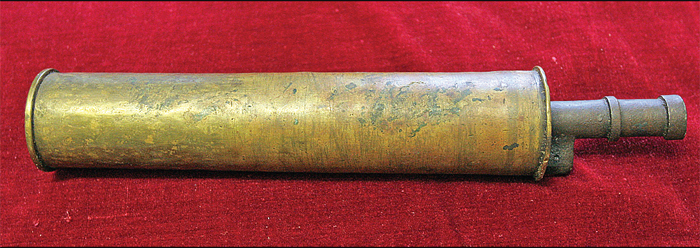

    а мне интересно как он к гильзе крепление сделал?
    88.088
    1.842
    Отверстие в донце гильзы просверлил,нарезал резьбу,на обрез ствола то же резьба.Скручиваем воедино и вуаля! Гранатомёт готов)

    1.328
    566
    вот это я понимаю соображалка) хотя первый вариант не очень понравился) поначалу думал что крепление штыка и гильза припаивались

    Нашёл хорошие фото: гранатометная насадка Тенгиза Шавгулидзе
