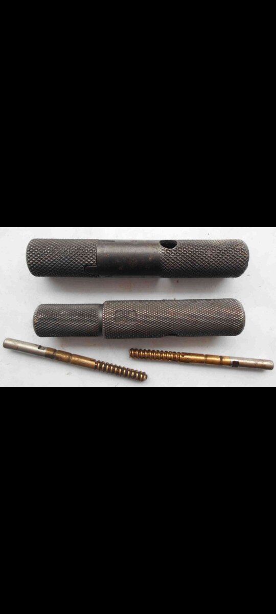

    Всём доброго здравия. Попался вот пенал для чистящих пренадлежности. Вроди Мосина, но не совсем стандартной конструкции. Знаю, да и в инете встречаются две разновидности, приложил фото для примера, но этот, как видите чуть другие половинки имеет. В интернете не нашёл не какой информацией, везде тока эти две, а моего нет, толка 1 фоту копаного токого нашёл и всё. Что за модель такая? Спасибо.
    Пример вариантов распространённых: Screenshot_2023-12-06-19-50-17-132_com.whatsapp.jpg Screenshot_2023-12-06-19-50-22-411_com.whatsapp.jpg Screenshot_2023-12-06-19-50-11-578_com.whatsapp.jpg Screenshot_2023-12-06-19-50-26-820_com.whatsapp.jpg

    Это всё понятно. Я имею ввиду саму конструкция. У тех, что я для примера выложил, функционал обсалютно тот же, но исполнение чуть другое. Посмотрите внимательней.

    Ваш пенал пораньше будет.У приведённого из тырнета нет возможности закрепить крышку на мушке винтовки при чистке шомполом.
    Вначале муфта вообще была из дерева с латунной вставкой под шомпол.Потом уже пошли пеналы ,как у Вас.А на приведённом пенале сборная солянка,судя по клеймам.Винтовки комплектовались приспособлениями для чистки того же завода,что и сама винтовка.

    У этих двух крышку на мушке закрепить можно. Вот фотка. Screenshot_2023-12-06-20-45-30-240_com.miui.gallery.jpg

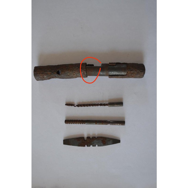

    Вот единственное фото с инета такого же. Крепление на мушку видимо во внутренней части. Красным обвёл. Можно надеть одну части при разъединении пинала. Видимо. Но тогда зачем аналогичное крепление и на самой крышке снаружи, тоже вроде такое же. Похоже что мой из 3 частей состоит. Пока вообще не понимаю. IMG_20231206_204743.jpg

    Как я и предполога пенал состоит из 3 частей. Внутрянняя трубка крепится к внешней так:вставил и повернул, там внутри есть выступ который и удерживает, по этому пока не могу разъединить, если первую насадку выбил вниз, то эту надо сначало повернуть, а потом выбить, а с поворотом совсем туго. Так что пинал не стандартный. IMG_20231207_173726.jpg
