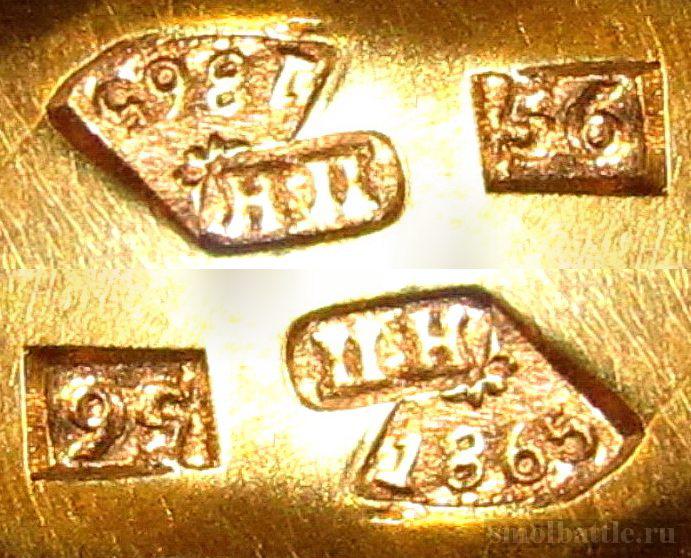

    Вот достался от дедушки в наследство(жаль что не мне) , дедушка нашёл его в Монастырщинском районе на месте ГД. Прошу помощи в определении геральдики , возможно дворянин какой таскал .

    На 1907 год владелец сельца Анненское - дворянин Азанчеев Иосиф Алексеевич.
    Глубже по времени пока не удается уйти, нет данных.
    Любопытно и готическое написание инициалов. Может быть, хозяин из немцев?

    Пробы надо побольше сделать. Похоже перстенек советский.Большинство мастеров имели личные клейма, которые наносились на предметы, изготовленные ими. Изучение клейм помогает определить время и место изготовления того или иного изделия. Кроме того, ставились и пробы металла. Напр., в XVII в. на серебряных изделиях ставили клеймо ЛЕВ, а в XVIII в. - 62, 72, 74; со второй половины XVIII в. на серебро ставилось клеймо-проба 76, 82; в XIX в. - 84; в XX в. - 87, 88, 90, 91, 94. На изделиях из золота, серебра и платины в СССР ставилось клеймо с шифром инспекции пробирного надзора в сочетании с клеймом-пробой, на которой указаны цифра пробы или буквы НП, что означает, что данное изделие содержит драгоценный металл ниже минимальной установленной пробы (не соответствует пробе).
    Мне видется НП на пробе да и цифры пробы 659 что несоответствует ни одной стандартной пробе по золоту.

    Там порядок с пробой - 56 золотниковая. На метрическую - 585 (583 для СССР). В СССРе принята была уже метрическая.
    НП - именник мастера и год 1865.

    Тоесть всеже Россия 19 век? Но если НП именник то что за лева на пробе рядом? 56 золотниковая проба где стоит ?

    56 стоит отдельно. Именник - овальный штемпель наложен на годовик в треугольнике, виден фрагмент розетки в верхнем углу годовика.
    Где "лева"?

    Все разглядел .Я перевернутую 56 принял за зверушку.

    НП - могли быть Назаров Павел Иванович №2904
    Назимов Пётр №2908
    Невежин Павел Иванович №2922
    Невежин Павел Павлович №2923
    Никитин Павел №2976
    Никитин Пётр №2977
    Никитин Прокопий Аким №2978
    Никифоров Павел №2993,2994
    Нуров Пётр Емельянович №3044
    Мастера золотого и серебряного дела в России (1600-1926) А.Н.Иванов
    http://mdyug.ru/viewtopic.php?f=163&t=584
    Назимов Пётр №2908
    Никитин Павел №2976
    Никитин Пётр №2977
    Ссылка интересная, спасибо!
    А вот выводы спорные. ИМХО, фото клейм, особенно именника всё же нужно по-лучше, но моё видение - НП.
    Тогда получается, что Н-Имя, П-Фамилия.
