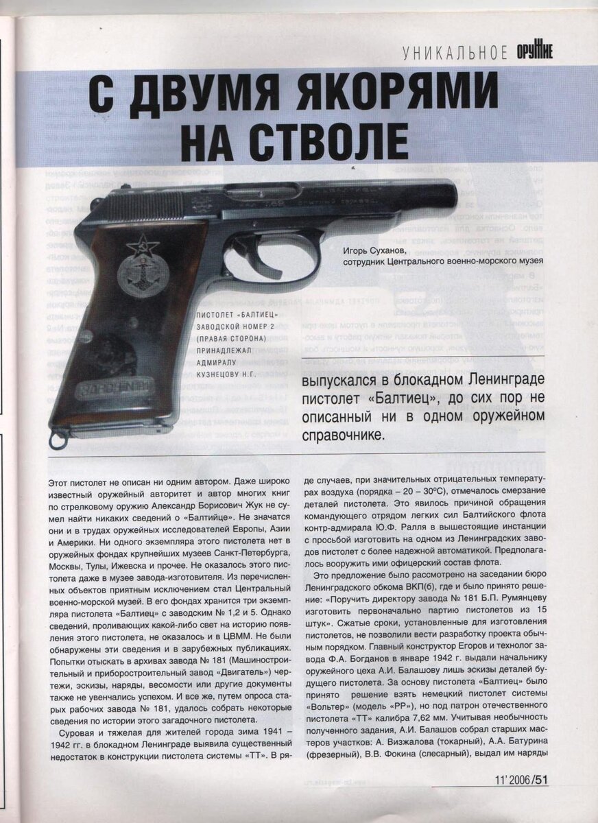

    Пистолет «Балтиец» выпускался в блокадном Ленинграде, он до сих пор не описан ни в одном оружейном справочнике. Даже широко известный оружейный авторитет и автор многих книг по стрелковому оружию Александр Борисович Жук не сумел найти никаких сведений о пистолете «Балтиец». Не значатся они и в трудах оружейных исследователей Европы, Азии и Америки. Ни одного экземпляра этого пистолета нет в оружейных фондах крупнейших музеев Санкт-Петербурга, Москвы. Тулы, Ижевска и прочее. Не оказалось этого пистолета даже в музее завода-изготовителя.
    Из перечисленных объектов приятным исключением стал Центральный военно-морской музей. В его фондах хранится три экземпляра пистолета «Балтиец» с заводским № 1,2 и 5. Однако сведений, проливающих какой-либо свет на историю появления пистолета «Балтиец», не оказалось и в ЦВММ. Не были обнаружены эти сведения и в зарубежных публикациях. Попытки отыскать в архивах завода №181 (Машиностроительный и приборостроительный завод «Двигатель») чертежи, эскизы, наряды, ведомости ипи другие документы также не увенчались успехом. И все же, путем опроса старых рабочих завода № 181. удалось собрать некоторые сведения по истории этого загадочного пистолета.
    Суровая и тяжелая для жителей города зима 1941-1942 гг. в блокадном Ленинграде выявила существенный недостаток в конструкции пистолета системы ТТ. В ряде случаев, при значительных отрицательных температурах воздуха (порядка -20-30 градусов), отмечалось смерзание деталей пистолета. Это явилось причиной обращения командующего отрядом лёгких сил Балтийского флота контр-адмирала Ю.Ф.Ралля в вышестоящие инстанции с просьбой изготовить на одном из Ленинградских заводов пистолет с более надежной автоматикой. Предполагалось вооружить ими офицерский состав флота.

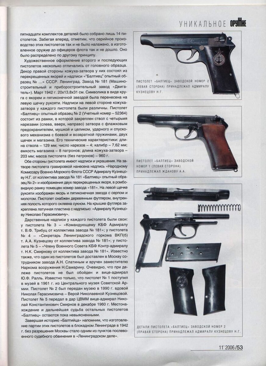

    Художественное оформление второго и последующих пистолетов «Балтиец» несколько отличались от основного образца. Декор правой стороны кожуха-затвора у них состоял из перекрещенных якорей и надписи: «»Балтиец» опытный образец № …» СССР. Ленинград. Завод №181 (Машиностроительный и приборостроительный завод «Двигатель»). Март 1942 г. 20×13,8×31 см. Символика в виде круга с якорем и пятиконечной звездой была перенесена на левую щечку рукояти. Надписи на левой стороне кожуха-затвора у каждого пистолета были различны. Пистолет «Балтиец» опытный образец № 2 (Учетный номер — 52364) состоит из рамки, в которой закреплен ствол с четырьмя нарезами (слева, вверх, направо) затвора с флажковым предохранителем, мушкой и целиком, ударного и спускового механизма с боевой и возвратной пружинами, двух щечек и магазина. Его технические характеристики: длина ствола — 129 мм; число нарезов — 4; калибр — 7,62 мм: ёмкость магазина — 8 патронов; длина кожуха-затвора — 203 мм; масса пистолета (без патронов) — 960 г.
    Обе стороны пистолета «Балтиец» имеют надписи и украшения. На затворе пистолета гравировкой нанесена надпись «Народному Комиссару Военно-Морского Флота СССР Адмиралу Кузнецову Н.Г. от коллектива завода №181 «Балтиец» опытный образец № 2» и изображения двух перекрещенных якоря, в ромбовидную рамку помещен номер завода «181». На левой щечке рукояти изображен якорь и пятиконечная звезда с серпом и молотом. Пистолет снабжен деревянным футпяром, внутренняя полость которого оклеена сукном. На крышке футляра закреплена латунная пластина с надписью: «Адмиралу Кузнецову Николаю Герасимовичу».
    Дарственные надписи у каждого пистолета были свои: у пистолета «Балтиец» № 3 — «Командующему КБФ адмиралу т. В.Ф.Трибуц от коллектива завода №181»; у пистолета «Балтиец» № 4 — «Секретарь Ленинградского горкома ВКП(б) т. А.А.Кузнецову от коллектива завода №181»; у пистолета «Балтиец» № 5 — «Члену Военного Совета КБФ Контр-адмиралу т. И.К.Смирнову от коллектива завода №181». Известно также, что один из пистолетов был доставлен в Москву сотрудником завода А.И.Слатиным и вручен заместителю Наркома вооружения Н.Самарину. Очевидно, что при дележе пистолетов не был обойден и вице-адмирал Ю.Ф.Ралль. Известно только, что пистолет «Балтиец» № 1 поступил в музей в 1961 г. из Центрального музея Советской Армии. Пистолет «Балтиец» № 2 был передан музею в 1990 г. вдовой Николая Герасимовича — Верой Николаевной Кузнецовой. Пистолет «Балтиец» № 5 передал в дар ЦВММ вице-адмирал Николай Константинович Смирнов в декабре 1960 г. Местонахождение и дальнейшая судьба остальных пистолетов «Балтиец» остаются невыясненными.
