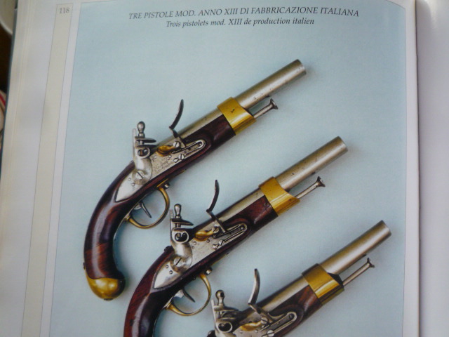

    Италия...
    В том и дело, что почти..
    ОТК было и в то время. Сверялось, по стандартным лекало мануфактуры. Модель с бронзовой полкой, появилась не зря. Это стремление к стандартизации. Когда детали, были взаимозаменяемые при ремонте(а не изготовление по утраченным частям, как за единичный образец)
    С началом 19-го века, копировали уже практически все страны.
    Впрочем, хотите "притянуть" свой предмет конкретно к французскому происхождению- мне без разницы. Я подумал, что интересна правда)
    П.С. На фото- "итальяшки", на время "наполеоники". Кстати, здесь на форуме, данные пистоли(по запчастям) проходили в копанине по 12-хе. А значит, точно участвовали в компании 1812-года в России.

    Да нет, мне как раз и интересна правда! Спасибо за пояснение! Однако как похож на 13 модель, а разница в длине замка 4-5 мм! Так вот почему у меня одна пластина по отверстиям француза не подходила, была чуть короче!
