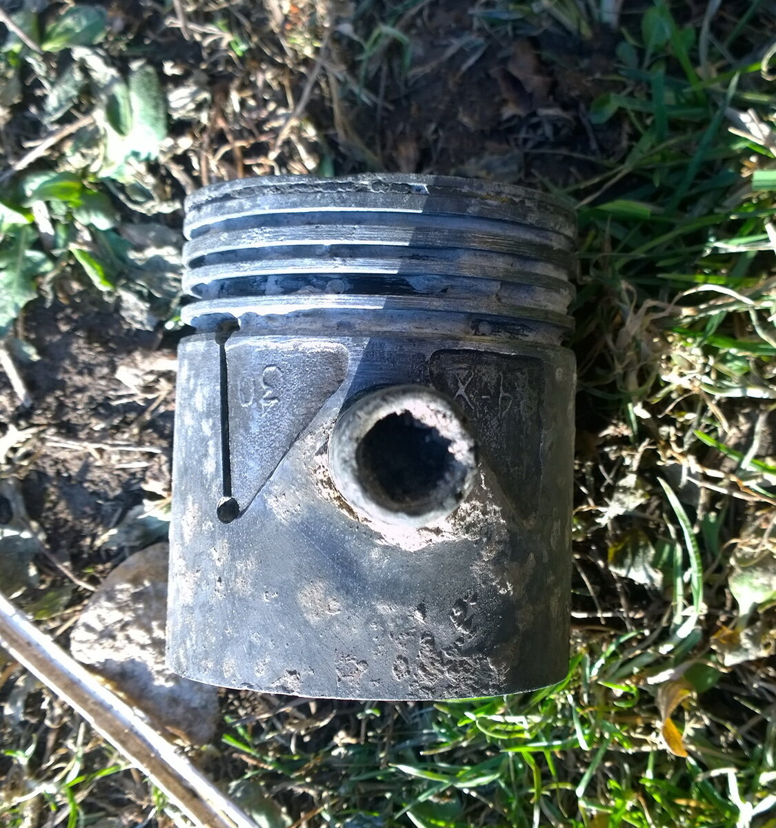

    Подскажите по предметам от чего они ось и поршень, найдены в окопах.

    Поршень, дюраль:
    высота 9,5 см
    ширина 8 см
    Ось, железо:
    длинна 81 см
    ширина ступицы примерно 13 см

    Мне эти детали увы не знакомы. Но из поршня судя по донцу уже можно пепельницу делать.

    очень жаль, зря размеры снимал, думал что поможешь, раз просил.
    Но есть и положительное на соседнем подсказали что поршень по размерам подходит к Опель Капитан и Супер 6, да и маркировка на болтах ступицы полуоси немецкая, вот только от чего никто не знает))

    Вообще поршень по размеру к Виллису подходит. Там, вроде, стандартный диаметр поршня 79,38мм. Но если представить, что цифры "30" видимые на фотографии, это ремонтный размер .030, то диаметр получается 80,13мм. Длина поршня Виллиса 95,25мм.

    цифры на боку поршня 24 х 30, ( Х - толи римская цифра, толи буква, не знаю)

    А детали с одного места или нет?

    Да с одного.
    Я это знаю не меньше чем, просто ночью как-то не удобно измерять было, а фото выставить можно)))
