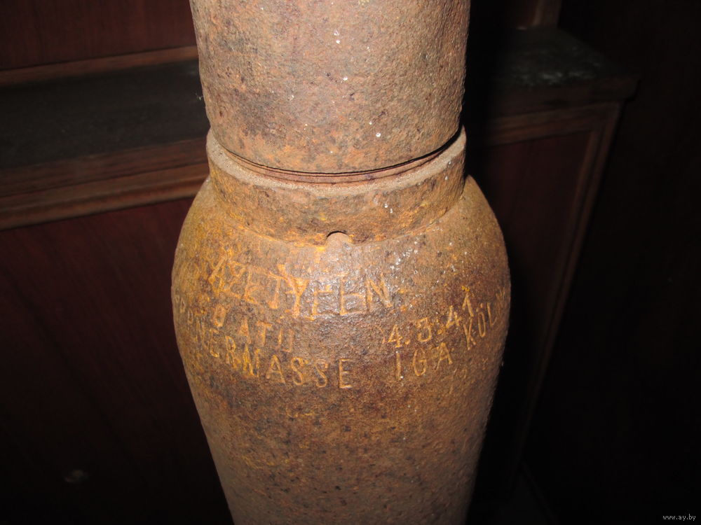

    adler501, Паша, так ганс баллон и есть. Скорее всего ацетиленовый.
    Откапывай.
    Как вариант см. фото

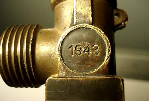

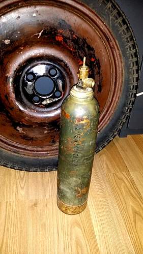

    Нашел в сети, вроде по откопанной мной части точно похож. А кусок пластика с надписями видать с другого рядом лежащего устройства.
    Но вот описание его вызывает сомнения " Баллон с Азотом,использовался для запуска Немецкого танка.Вермахт 1941 г."

    Дождевой Земляк Staff Member
    Dołączył:
    26 Kwiecień 2014
    Wiadomości:
    11 212
    Docenione treści:
    37 640
    Пишут лишь бы продать. От автогена баллон, написано-то ацетилен а не воздух.
