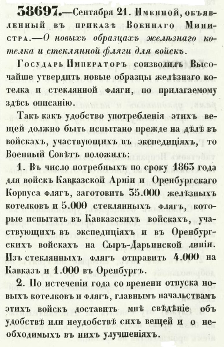

Фляги на русско-турецкую войну, какие они были? Русская Гвардия в Русско-турецкой войне 1877-78, на рисунке изображена стеклянная фляга обр 1862 года, форма моряка для действий на суше винная бутылка? Рядовые полков Лейб-Гвардии Преображенского и Московского (в парадной строевой форме) 4 августа 1862. Какие же фляги были в действующей армии на балканах и кавказе? На фотографиях фляги практически не встречаются, котелки хоть как-то видны притороченные к ранцам или на фотографиях бытования армии, а фляги огромная редкость... незамечено фляг и на рисунках того времени: Формы чинов ополчения на период Балканской войны 1877-78гг. Сообщения объединены, 12 июн 2017, время первого редактирования 12 июн 2017 Оригинальный ранец обр 1864 года и котелок обр 1871г, (оригинальные предметы из болгарского музея )

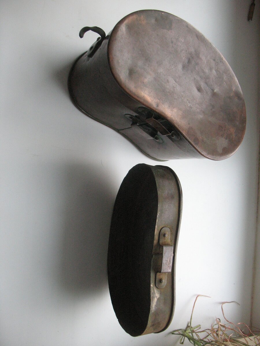

Жестяные котелки обр 1862 года и медные обр 1870\71 - одинаковые и различаются только материалом из которого выполнены. Судя по этой фотографии были и другие котелки более раннего образца и большего размера.

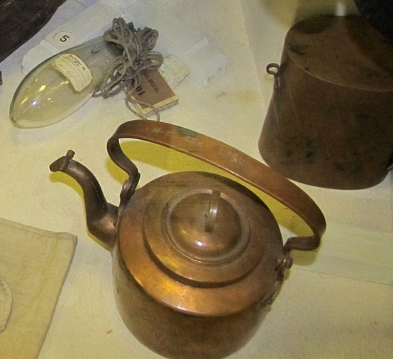

Кадетский ранец обр 1831 года с флягой, с узким горлом, по типу обр 1796 или 1817 гг. Фотографии из музея в Бахчиванджи, витрина посвящённая XIX веку. фляга обр 1817г найденная под Севастополем по Крымской войне.
А в 1796 г. вводилась некая "фляга с узким еорлом"? Это откуда такие эксклюзивные сведения? А как поняли, что под Севасом подняли именно обр. 1817 г.? По каким признакам?

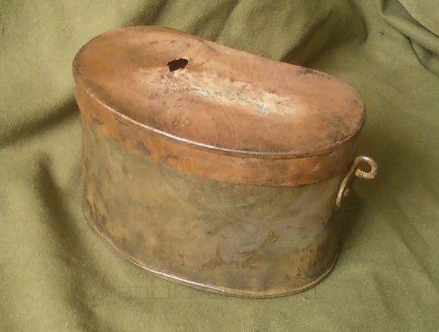

У меня прогрессирует заболевание по кухонной теме. Приобрёл себе крышку на котелок образца 1871 года.Крышка вполне нормальная,не мята сильно.И что особенно радует,так это наличие клейма и то,что она прекрасно села на котелок,что есть у меня.

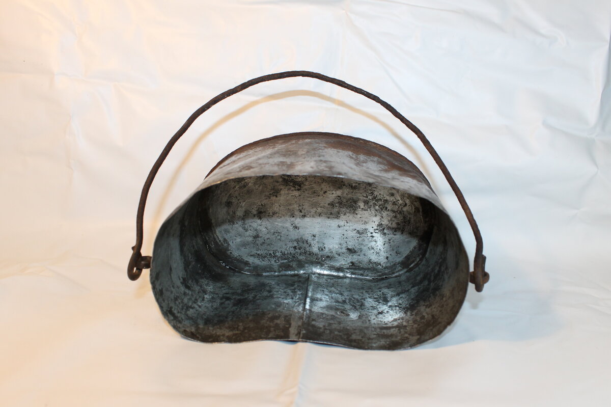

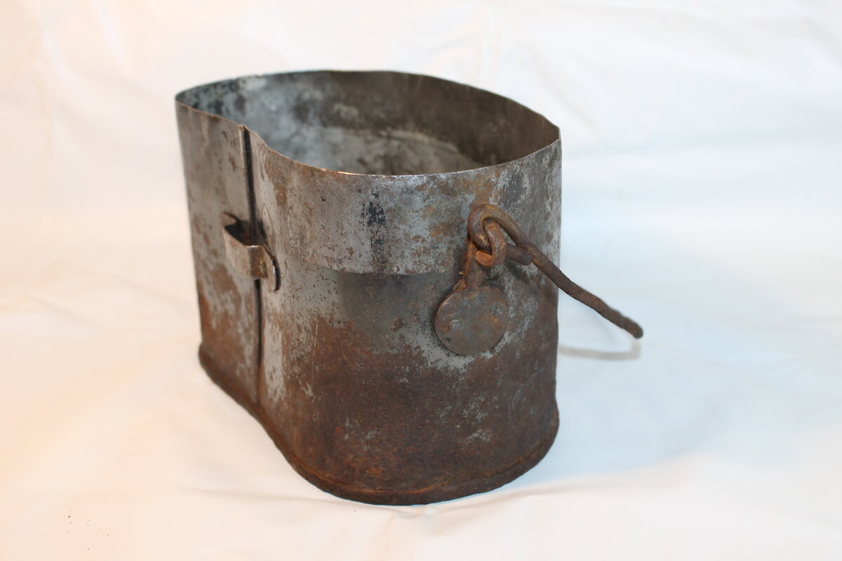

Подниму старую тему. Приобрел жестяной котелок образца 1862 года. Думаю в таком состоянии мало кто в руках держал. Состояние можно сказать пищевое.
