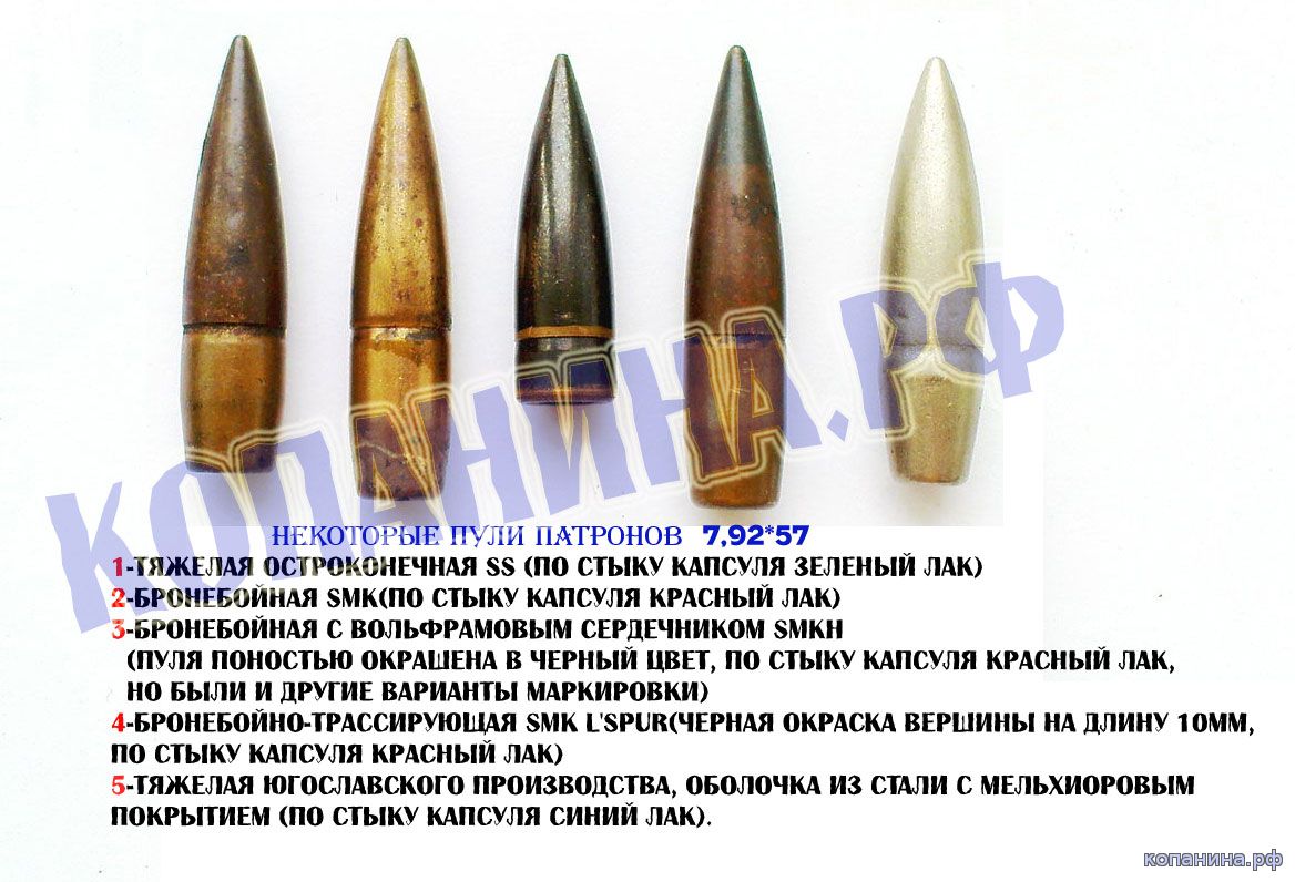

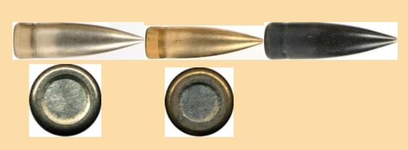

    А я думаю она черной и была, надо смотреть описания типов пуль в спецлитературе:

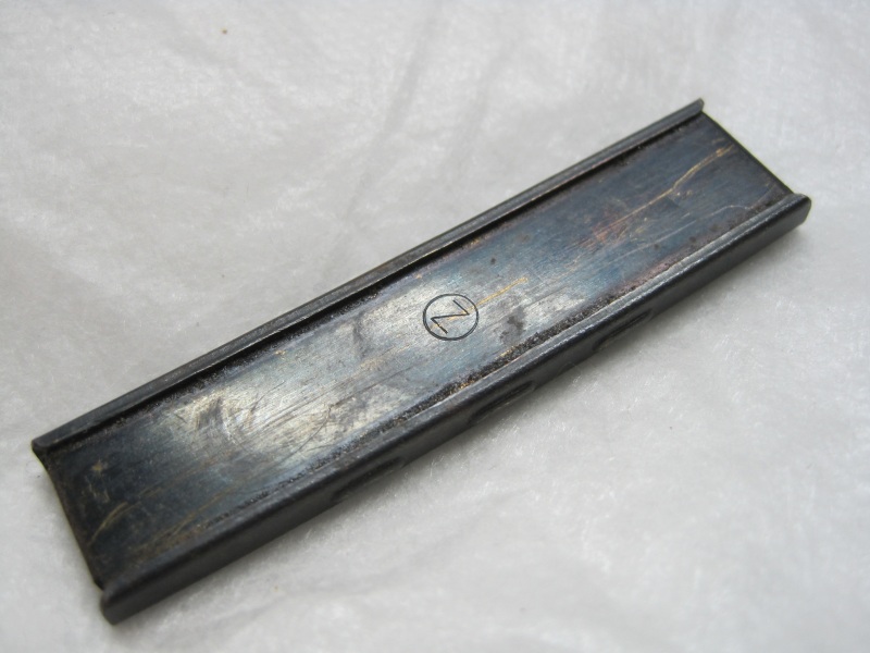

    Вот кстати, от туда же - черная "пиратская" обойма))
    Материал латунь, но в черном лаке. Говорят чешского производства.

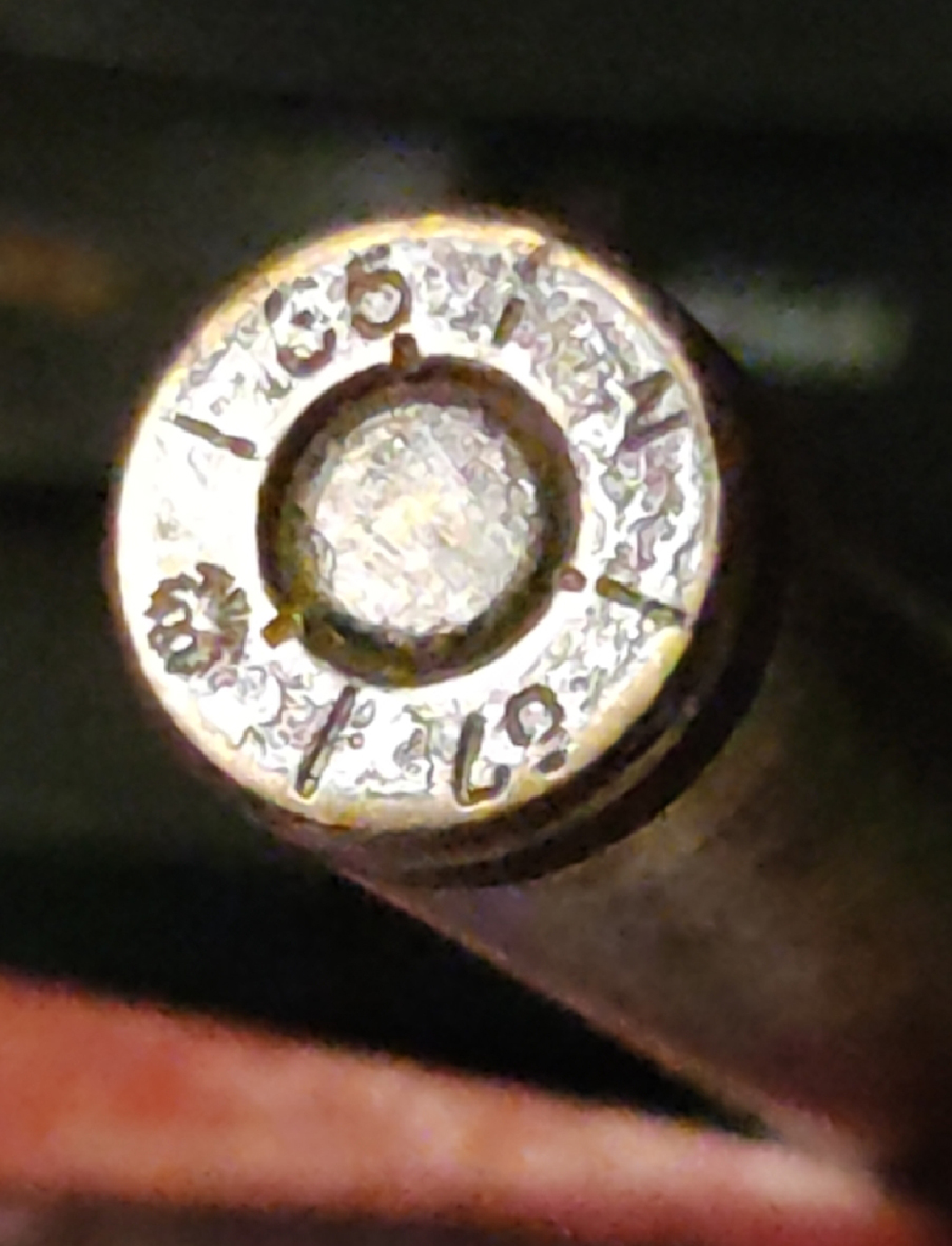

    Поляк. На фото пуля коричневая на самом деле больше похожа на чёрную. И пуля почищена.
    Попозже поищу югослава.

    Не нужно искать тут мельхиор, поляков и т.д, очевидно это один из вариантов S.m.K.H, бронебой а не легкая. Если не жалко расколупайте ее и найдете внутри вольфрамовый сердечник 99%.

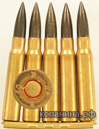

    Под Демянском попадались такие патроны с короткими пулями и оранжевыми капсюлями.Пули правда не ковырял(может и бронебои ).Да там ,особенно где Тотены стояли.такая мешанина с этими патронами(вся Европа присутствует ,а для пистолета попадаются даже коммерческие DWM 480)

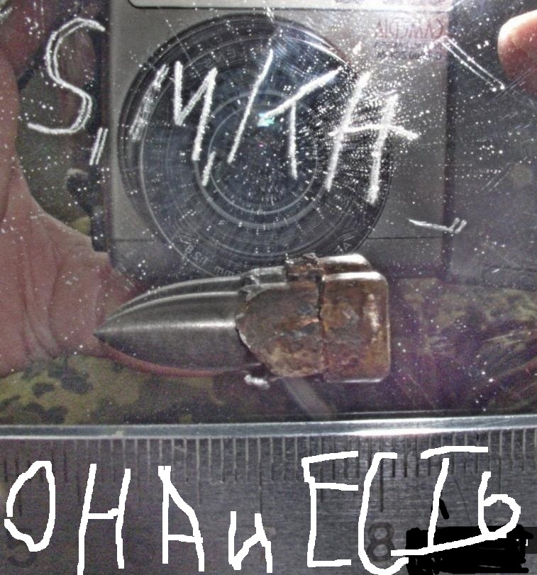

    ДВС .Не парьтесь , именно она . Фото с зеркалом моя , распатрошенная
