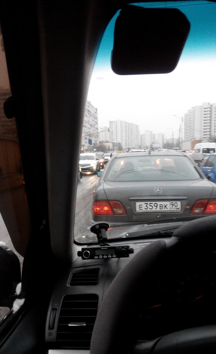

    Добавлю картинками. Выглядит оно вот........сверху к стеклу приклеен выносной динамик, что весьма удобно.....

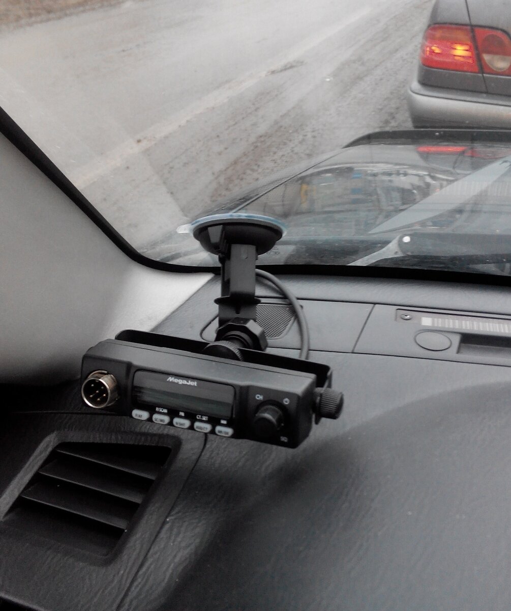

    Панель то же закреплена на стекло.

    Не скажу, сейчас всё выросло....погугли MJ-550. Тогда мне всё около 4,5 всё обошлось......Держатель на ебее выбирал, рамка под панель идёт в комплекте. Провод от панели до самой рации порядка 2м через переходник, так что рацию можно установить в практически любом месте. У меня под торпедой. Провод антенны наращивал, что бы из багажника на крышу ставить......
    КСВ антенны настраивать обязательно! Мне приятель настраивал......
