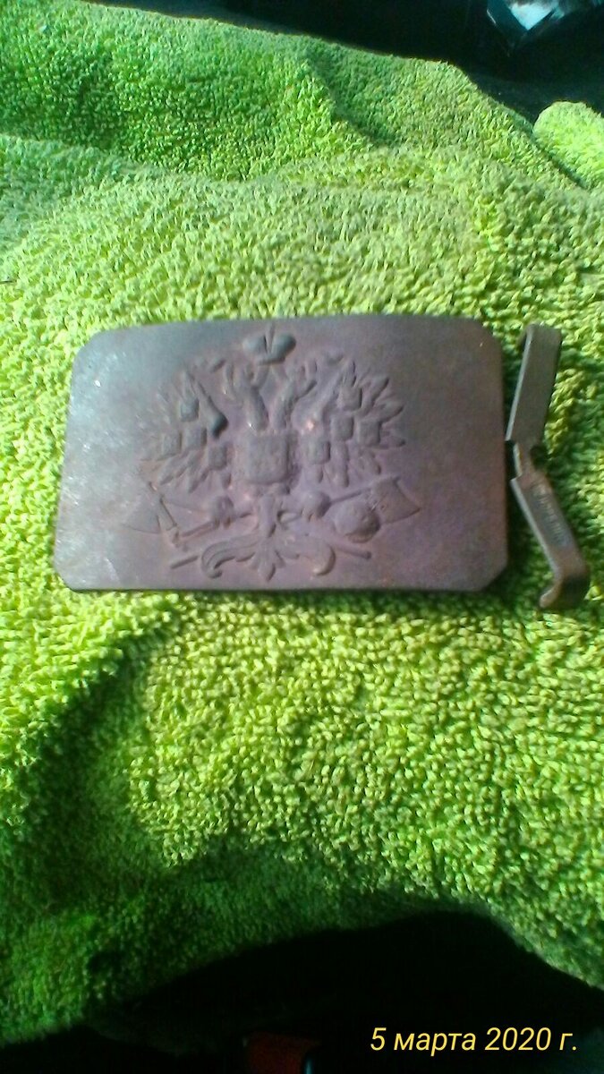

Здесь на форуме посмотрите,тут есть хорошие реставраторы. Сообщения объединены, 5 2020, время первого редактирования 5 2020 Восстановление предметов при помощи пайки, склейки и другими доступными способами | SmolBattle Сообщения объединены, 5 2020 Я лично сам свою бляху ремонтировал,сам делал для неё ворота с фиксатором,паял обычным припоем,в данный момент ношу её на джинсах.Попробуйте сами припаять,но с начало нужно нагреть ворота и выровнять их,на холодную не ровняйте треснут.
Спасибо за ответы,но как выровнять ворота,они станут длиннее.Я прикладовал к пряхе в таком состоянии они ровно за подлецо.Буду пробовать! Сообщения объединены, 5 2020, время первого редактирования 5 2020 Не хочу заморачиваться или испортить,если есть желающие за 1тр.отдам.В живую выглядит лучше.Фоткал с планшета.
Пряга скорее всего мельхиор, раз это сапер. паять нужно медно-фосфорным припоем или серебром. самый бютжетный вариант обычно оловом запаять
