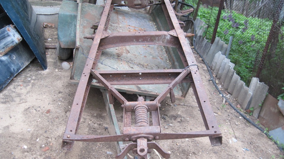

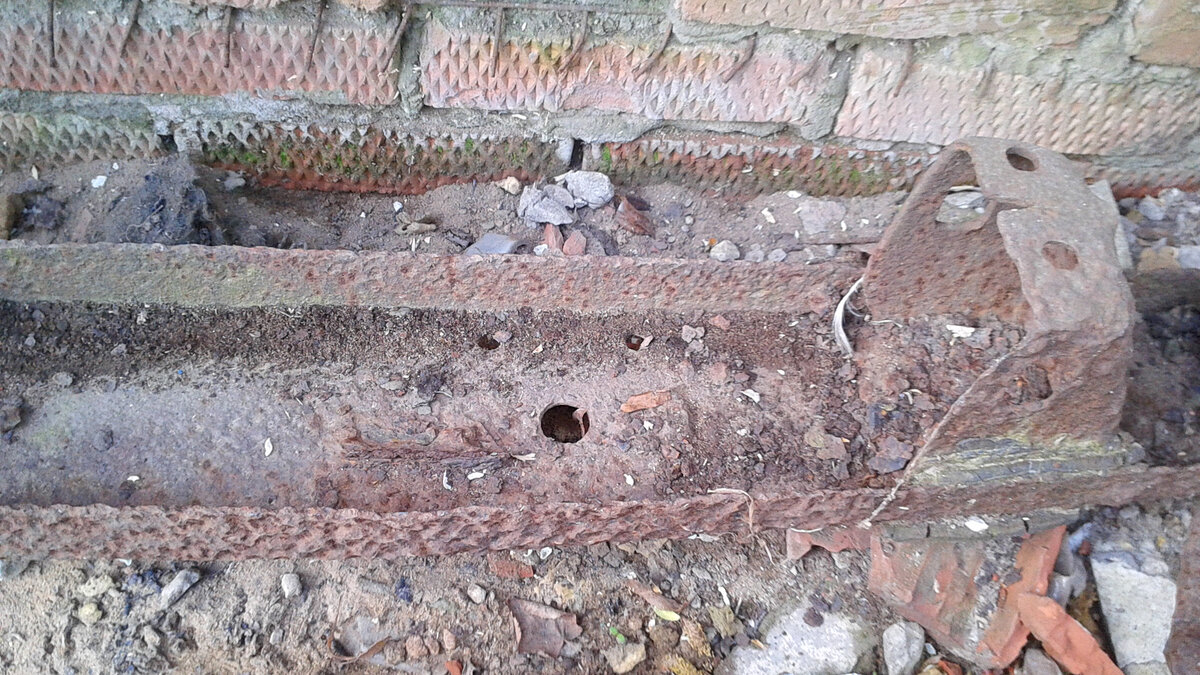

    Доброго времени суток всем, кто читает. 7 лет назад при поиске приличного исходника ГАЗ-67, неожиданно была найдена рама ГАЗ АА. Так как рама была в соседней деревне, решение о покупке было принято довольно поспешно. Если бы я только тогда знал во что всё это выльется... b68bfb4s-960.jpg b30bfb4s-960.jpg

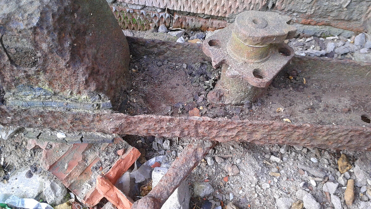

    Задняя часть выглядела вполне терпимо(если не считать характерного изгиба в районе отбойников заднего моста от хронического перегруза. А вот спереди коррозия проела оба лонжерона насквозь, причём в районе задних кронштейнов двигателя-весьма нагруженное место.
    пройдя все стадии принятия неизбежного принял неожиданное решение: наложить заплатки на повреждённые участки, а саму рама использовать для постройки БА-3. Бронекорпус возьмёт на себя нагрузку и скроет заплатки...

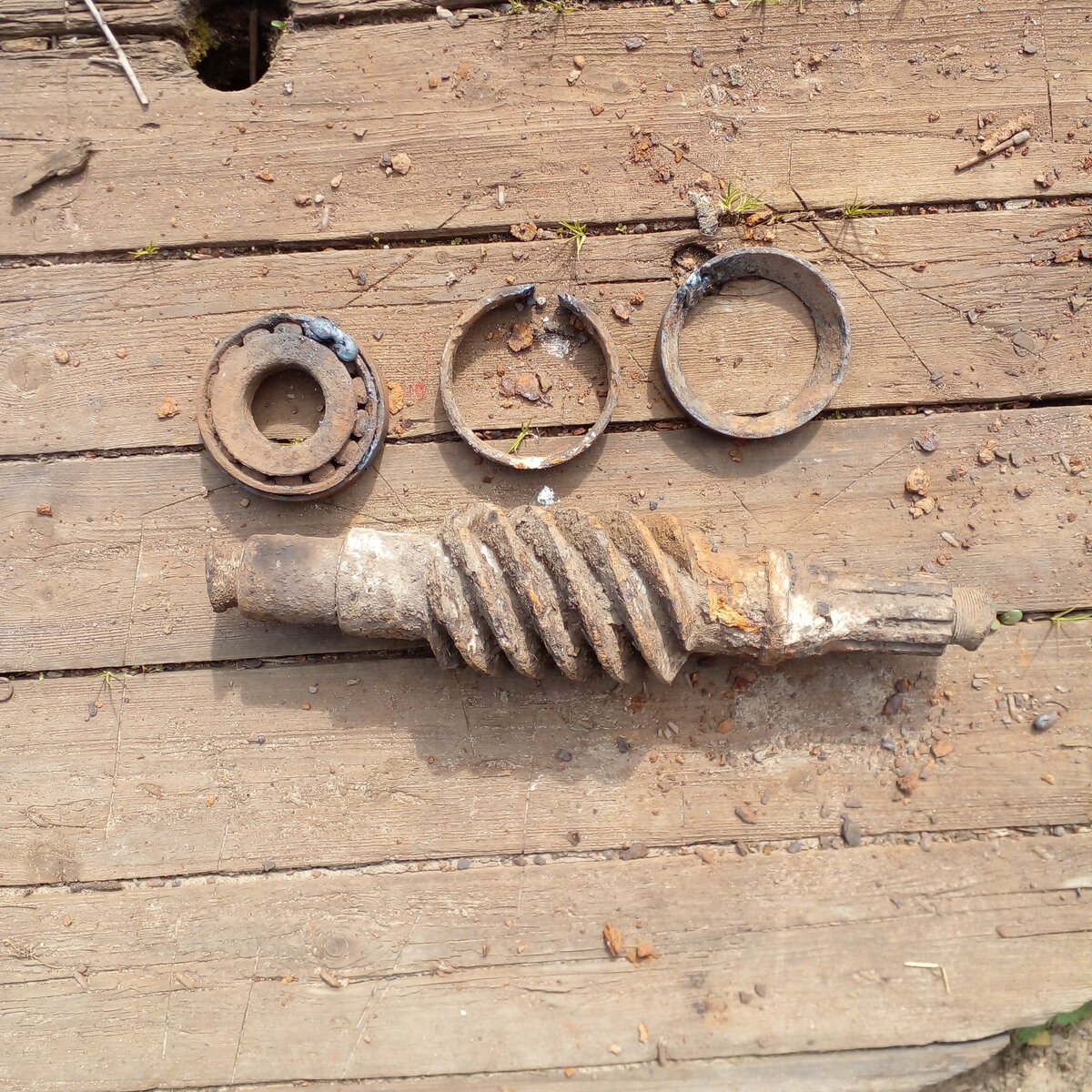

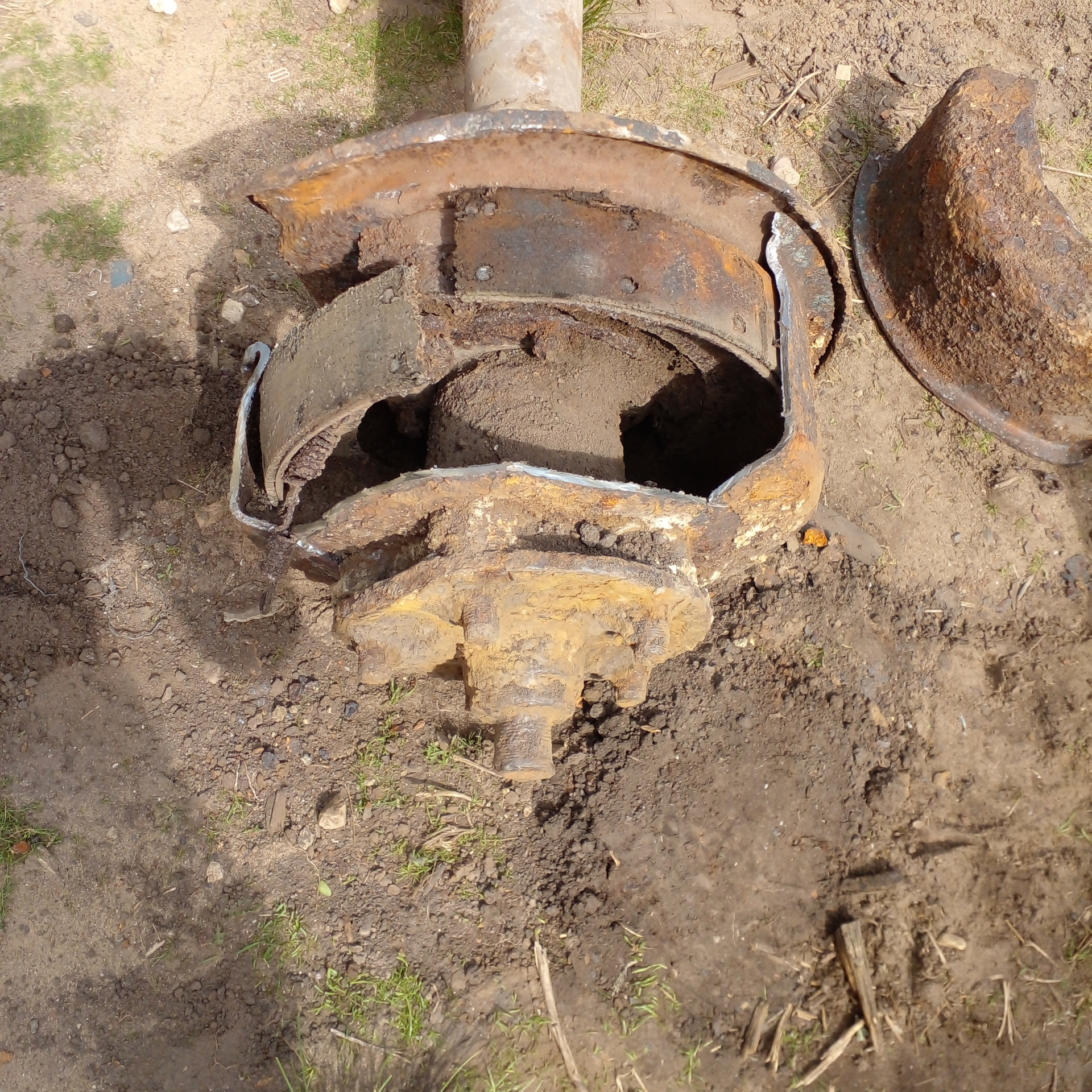

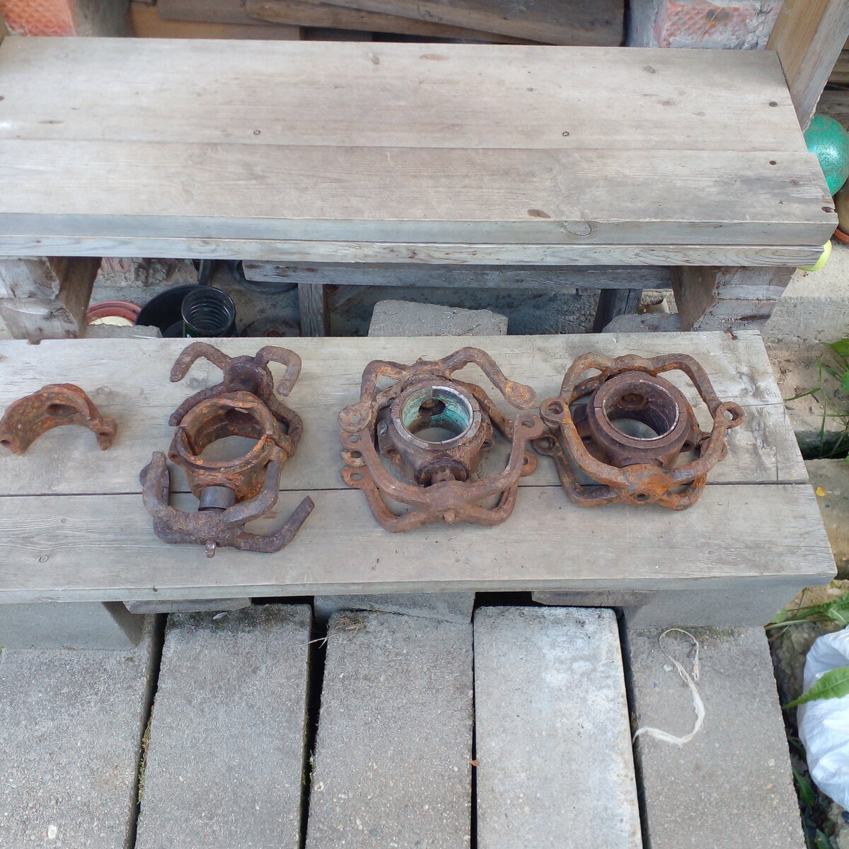

    Вторая часть "Марлезонского балета". Как-то раз зайдя на драйв 2, обнаружил запись о продаже железа на ГАЗ АА. Среди фото покорёженного металла обнаружил чулок моста ААА!!! Ch-uS1NIGp5iKRy63hTstRrqR6g-1920.jpg

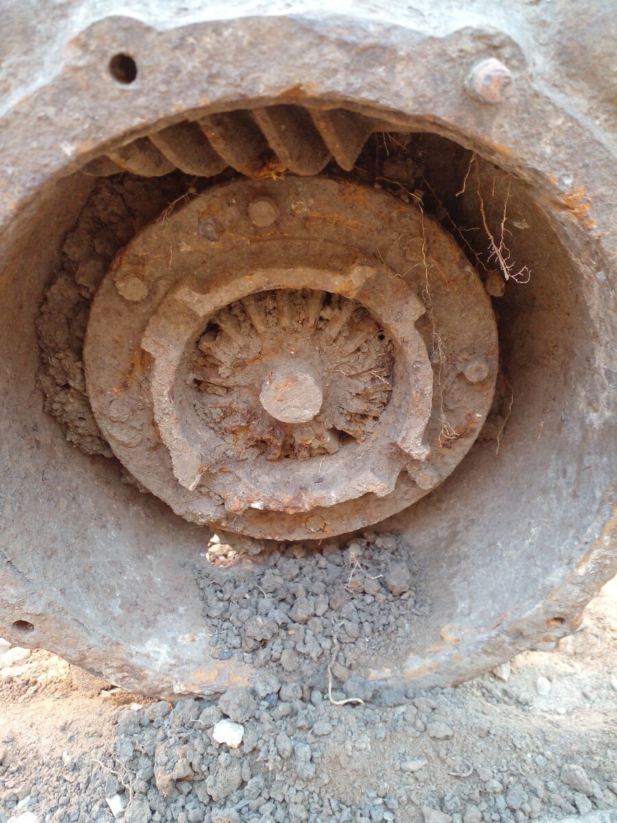

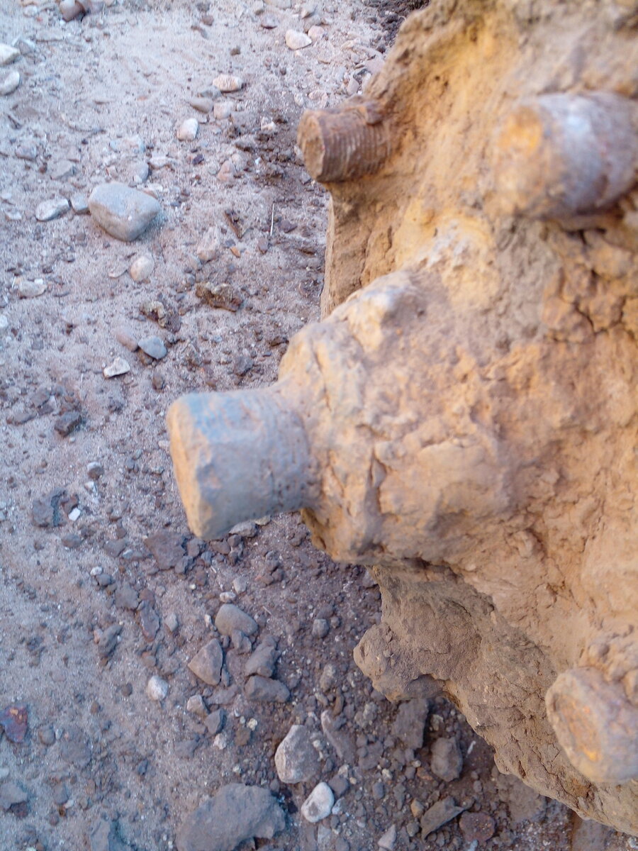

    Досталось ему знатно: картер посечён осколками, и, судя по сломанным "паукам" и гнутому опорному щиту, видимо машину переехали танком… После чего мост пытались разобрать с помощью кувалды…забили резьбу на полуоси,
    пытались выбить "червяк" другим червяком…
    После чего всю эту конструкцию видимо забутовали(судя по остаткам цемента…)
    При первичной ревизии удалось извлечь 2 бугеля с вкладышами в довольно приличном состоянии и 2 "червяка" в жутком состоянии…

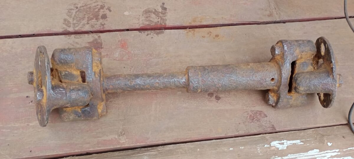

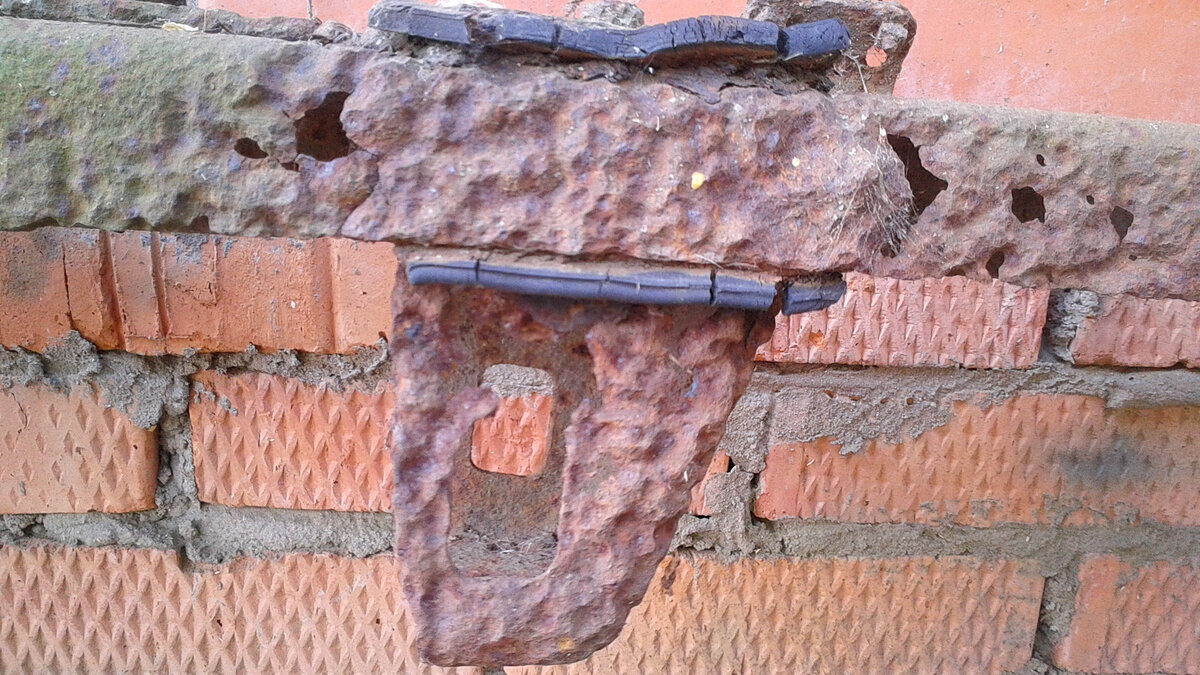

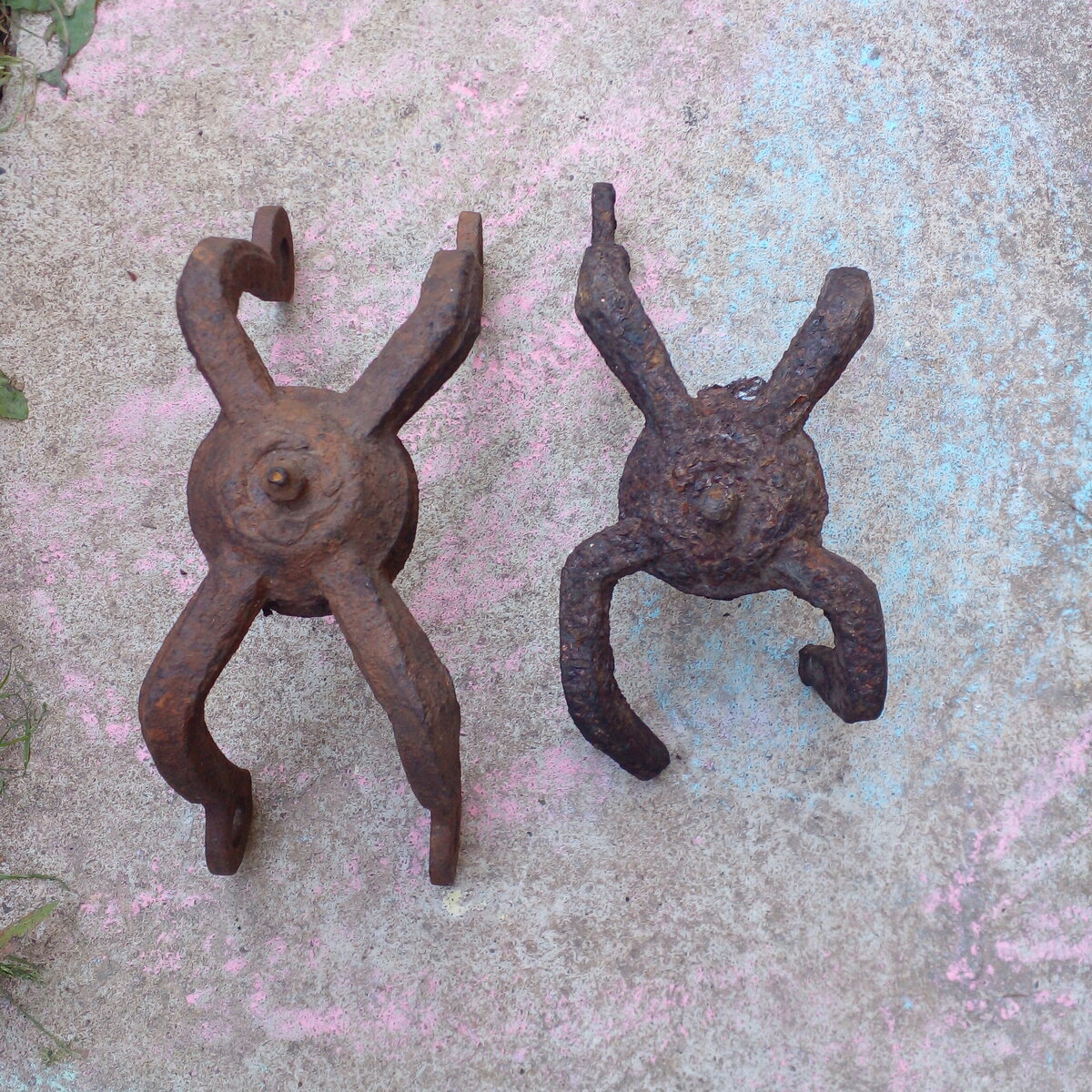

    а также приобретена ещё пара чулков и "крабов"
    В результате собрался комплект на "пустой" мост…
    Кстати: "крабы" от первого чулка отличаются от приобретённых отдельно и судя по всему, они не взаимозаменяемы.

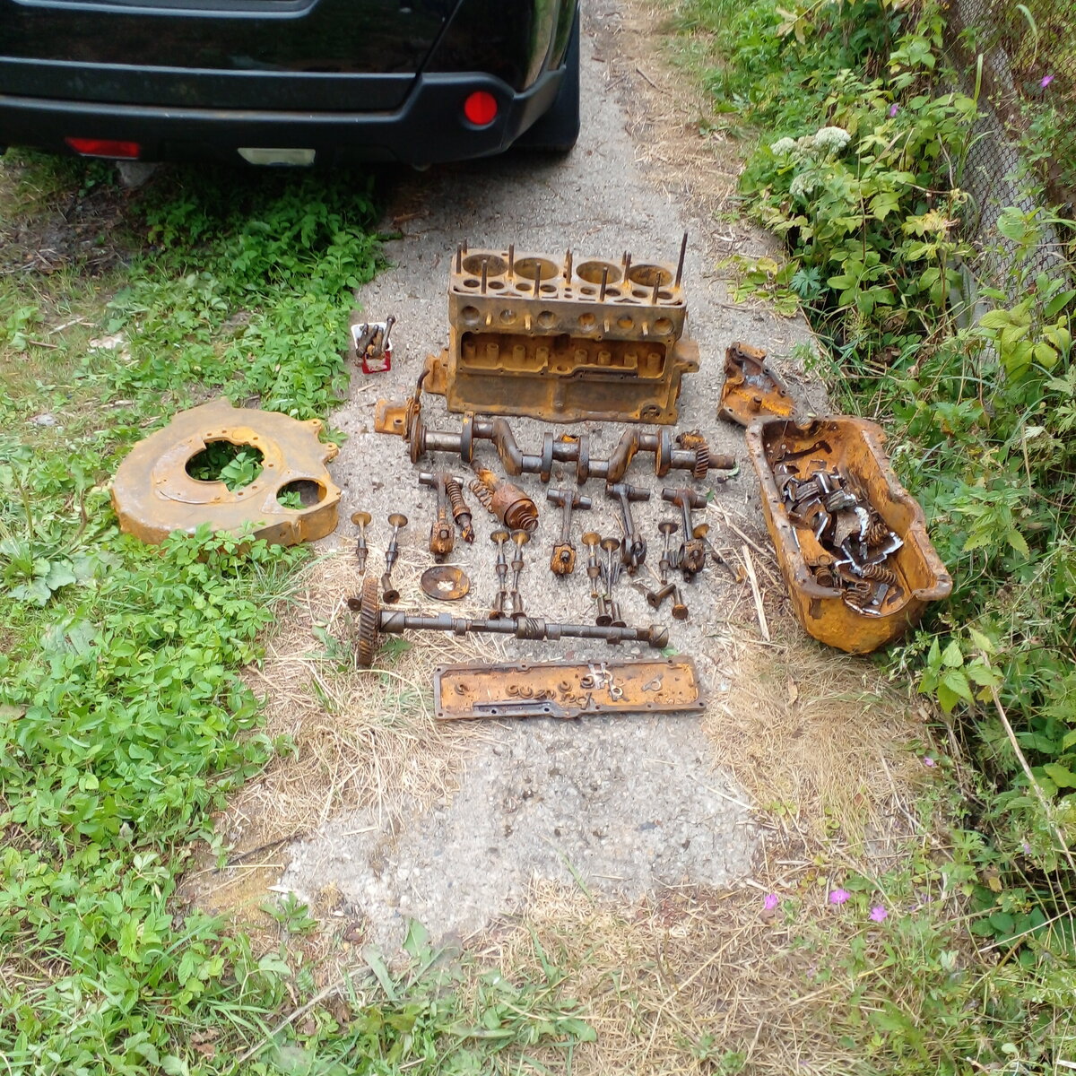

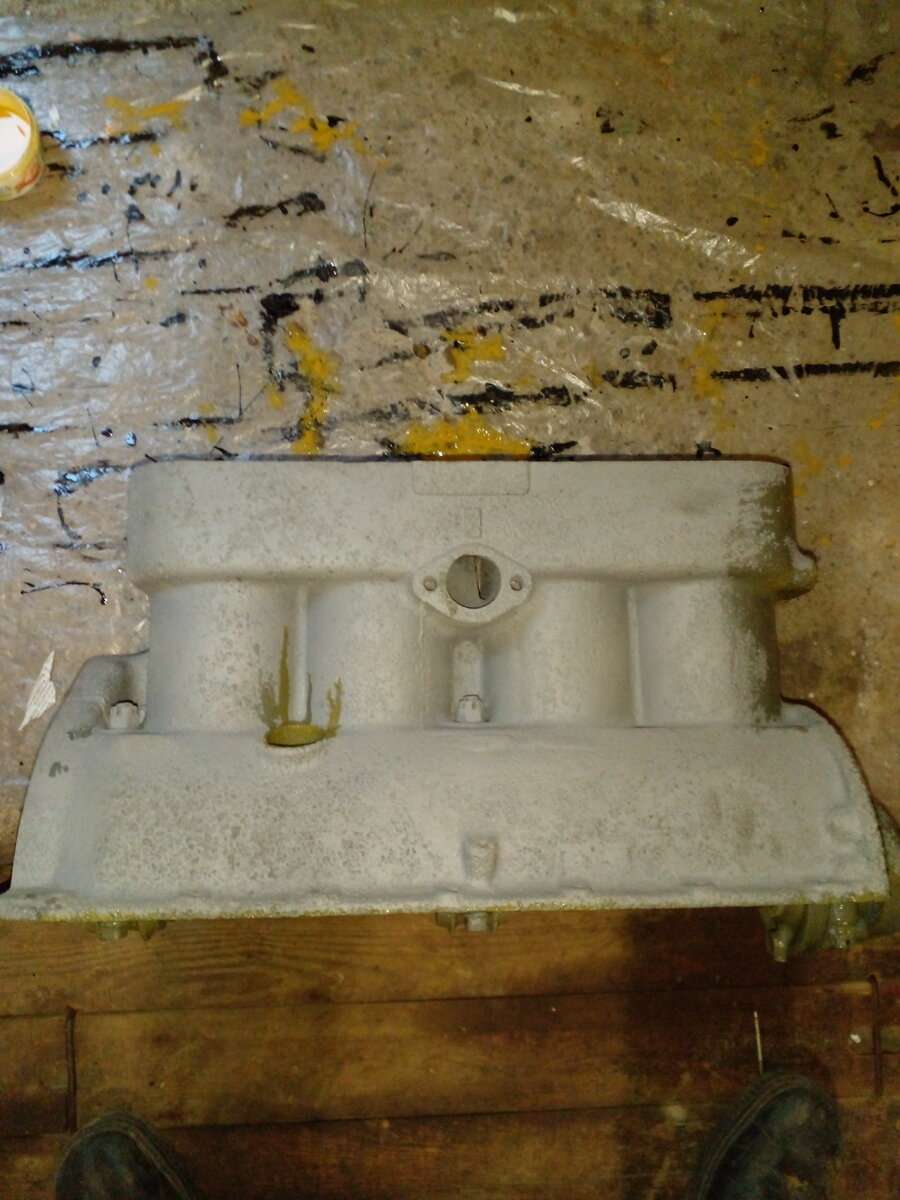

    И главное "сердце машины"-копанный двигатель ААZ 1938г.в(сойдёт за рембат) IMG-20220821-WA0016.jpeg 20220906_181647.jpg
    Сообщения объединены, 24 сен 2022

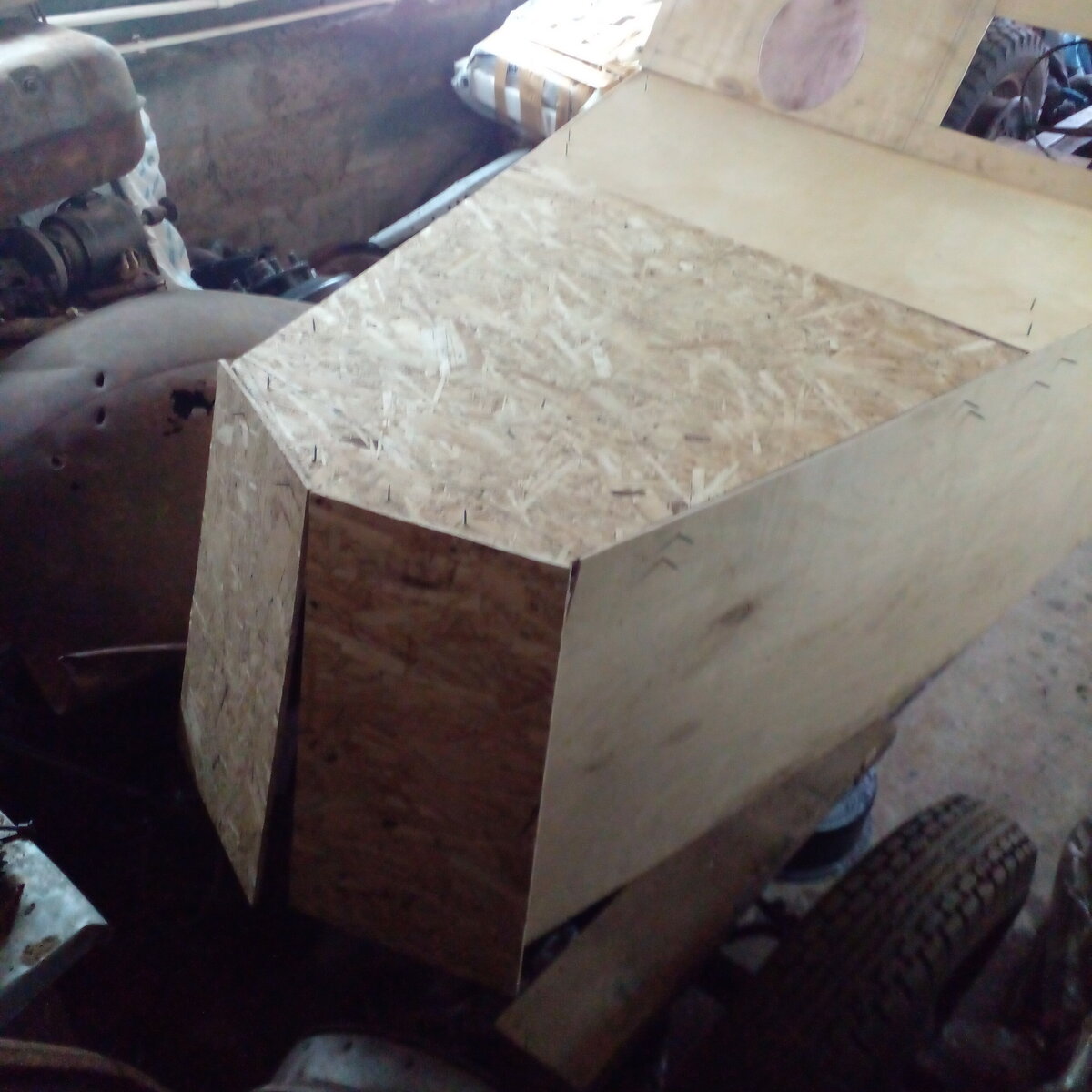

    Помнится был вопрос по бронекорпусу... пока это выглядит так... 20220907_152521.jpg

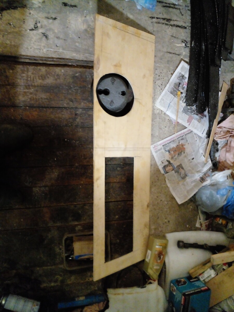

    Я тебя лобзаю...я тебя лобзаю...электролобзиком. Немного фото рабочего процесса. Так как нормальных чертежей нет пришлось сделать макет из фанеры с целью проверки имеющихся и доработки "по месту". IMG-20221009-WA0076.jpeg IMG-20221009-WA0078.jpeg IMG-20221009-WA0080.jpeg IMG-20221009-WA0084.jpeg

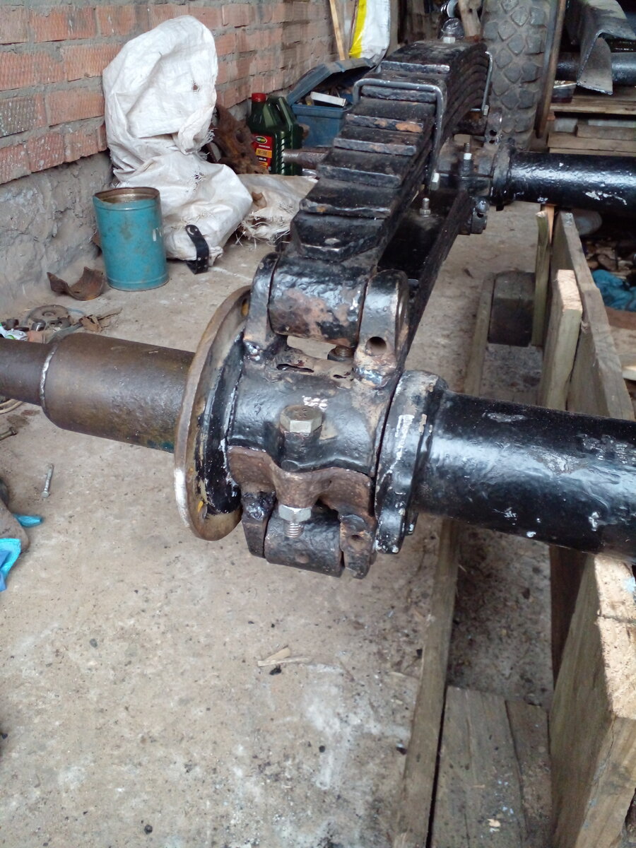

    Доброго времени суток всем, кто читает! Тема жива! Просто не "бьёт ключом", а потихоньку обрастает подробностями...

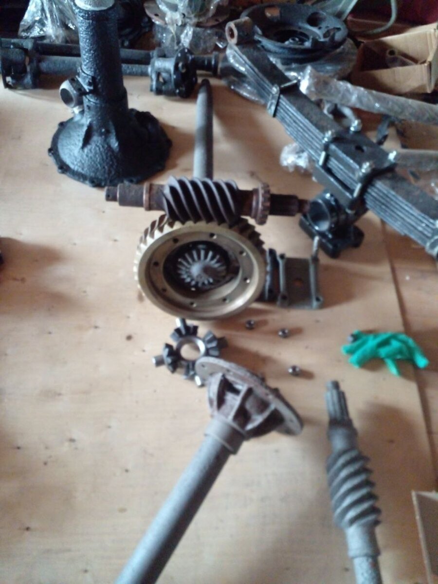

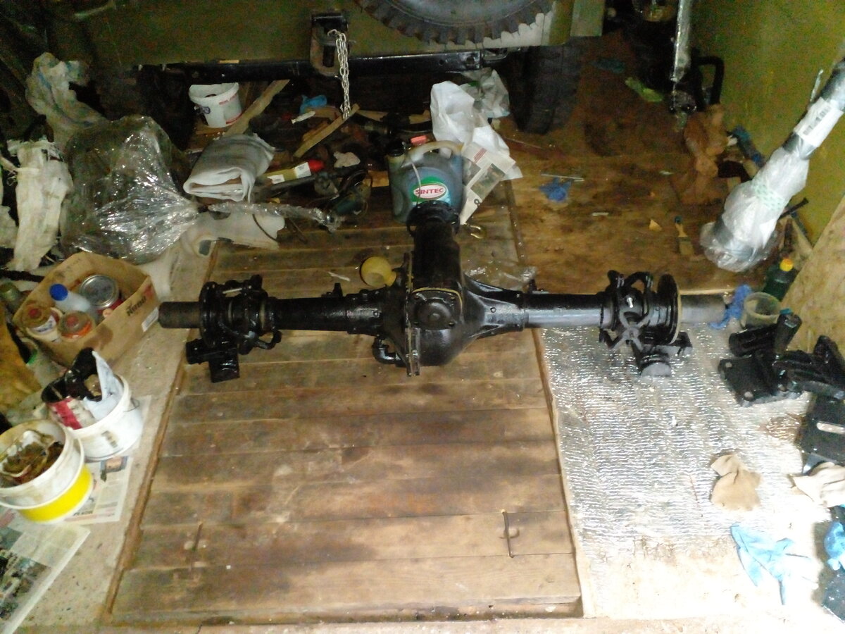

    Итак... удалось скомплектовать полностью один мост.
    Специфическая "внутрянка"
    "Натюрморт"
    Комплектую ось балансиров-вот, что примерно должно получится в итоге:

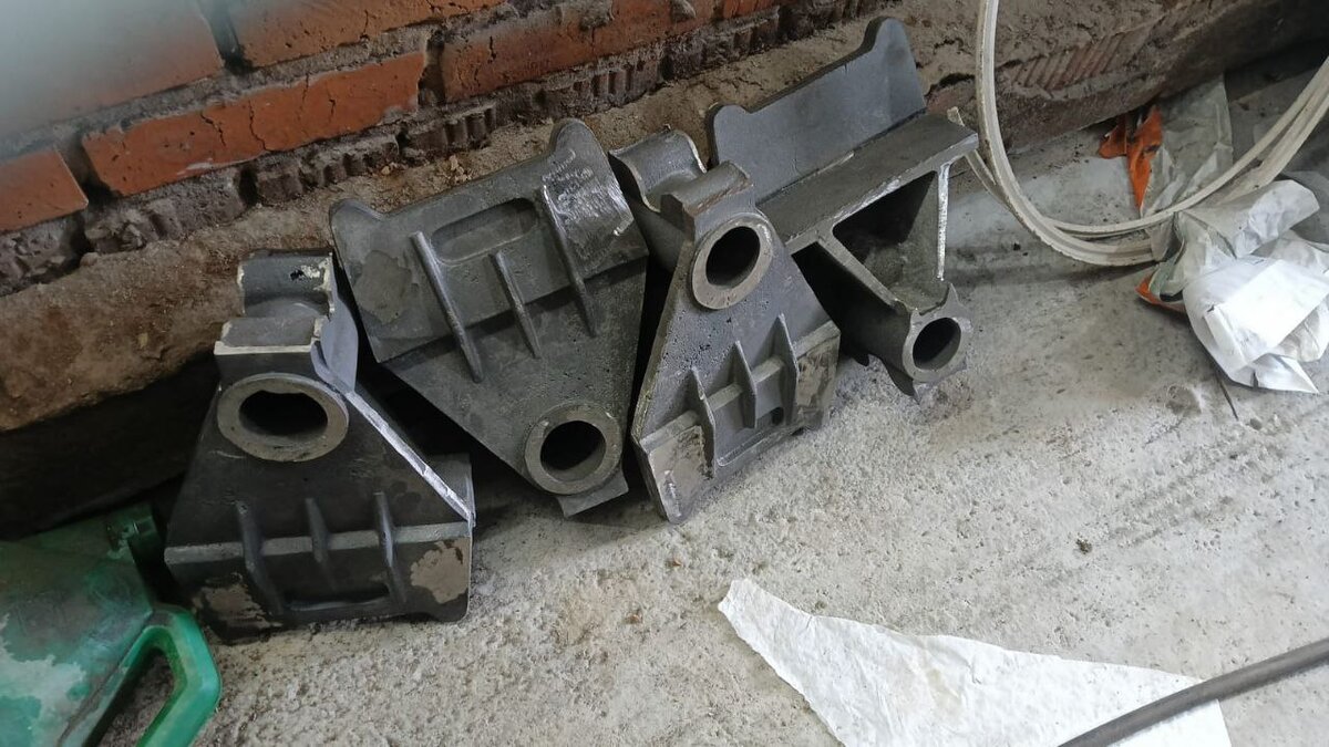

    По случаю добыл новодельные кронштейны крепления оси к раме. Ищу недостающие детали...
    Ещё ищу вот такую распорную ось(ставится внутри рамы)
