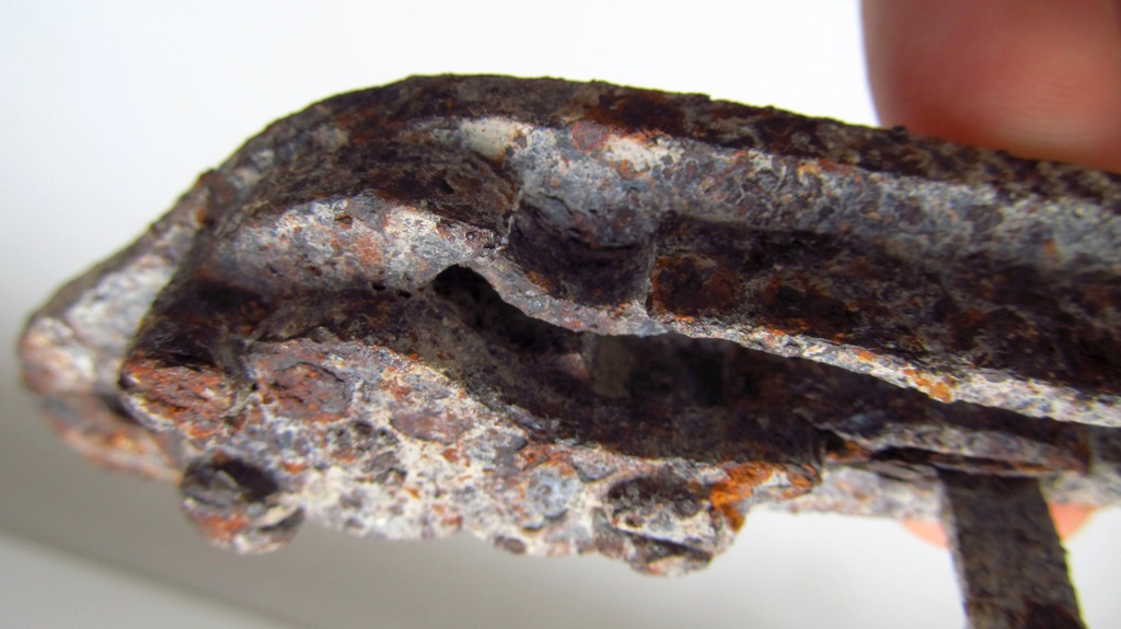

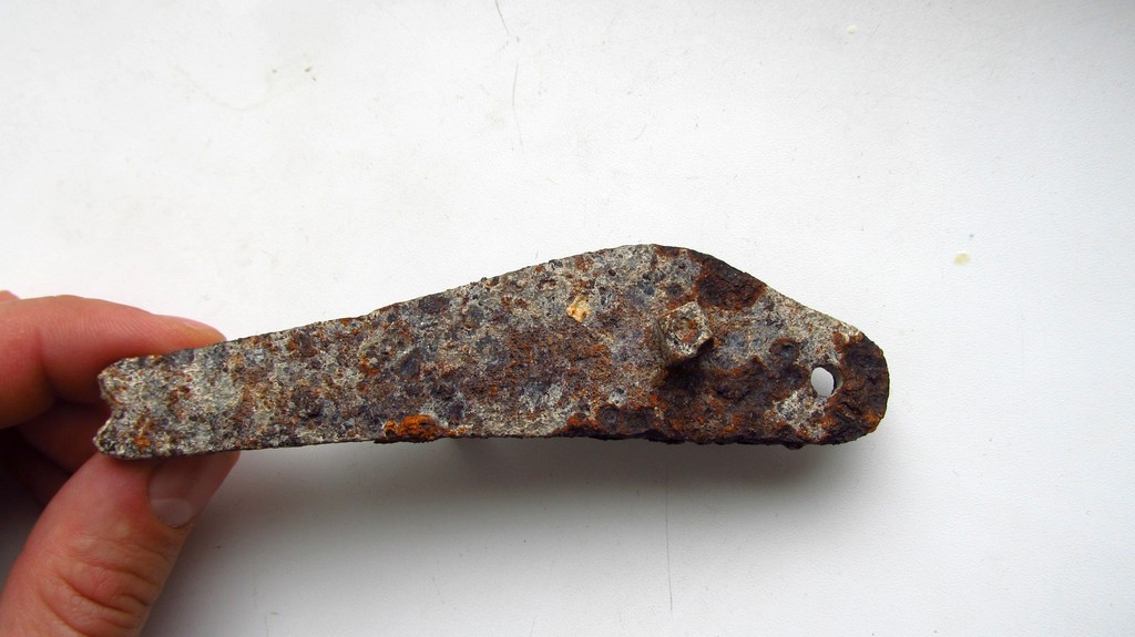

    Замок очень живой, думаю после углеродки получится цаца IMG_5683.JPG IMG_5684.JPG IMG_5685.JPG IMG_5686.JPG IMG_5687.JPG
