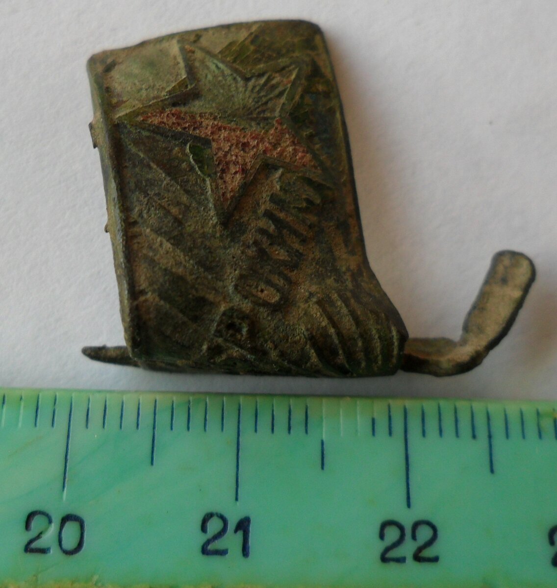

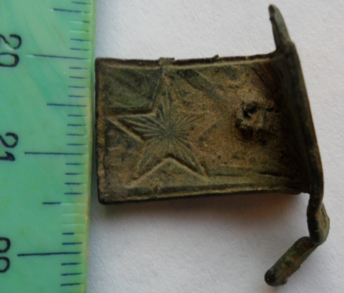

    Подскажите, пожалуйста, как правильно реставрировать этот значок, а может кто возьмётся, никогда этим не занимался.. SAM_7495.JPG SAM_7497.JPG

    Лучше оставить всё как есть.Тем более даже в таком виде,они не часто встречаются.Большую грязь размочить в дистиллированной воде и убрать.

    Спасибо.

    Только во время "отмочки" чистите без всяких радикальных средств вроде жестких щеток и "кометов". Терпение и войлочная губка вам в помощь :)

    ОК, спасибо .

    Думаю-сдесь нужна поэтапность.Первый этап вам описали выше.После отмывки станет понятно делать что дальше или нет.Из-за грязи невидно насколько разрушен металл.

    Спасибо.
