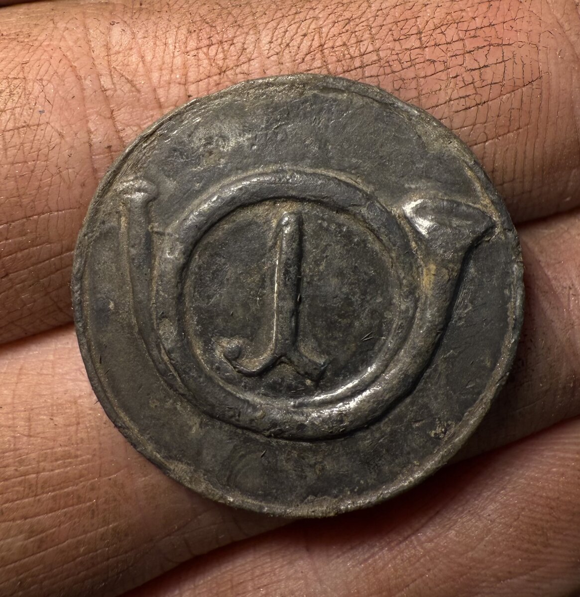

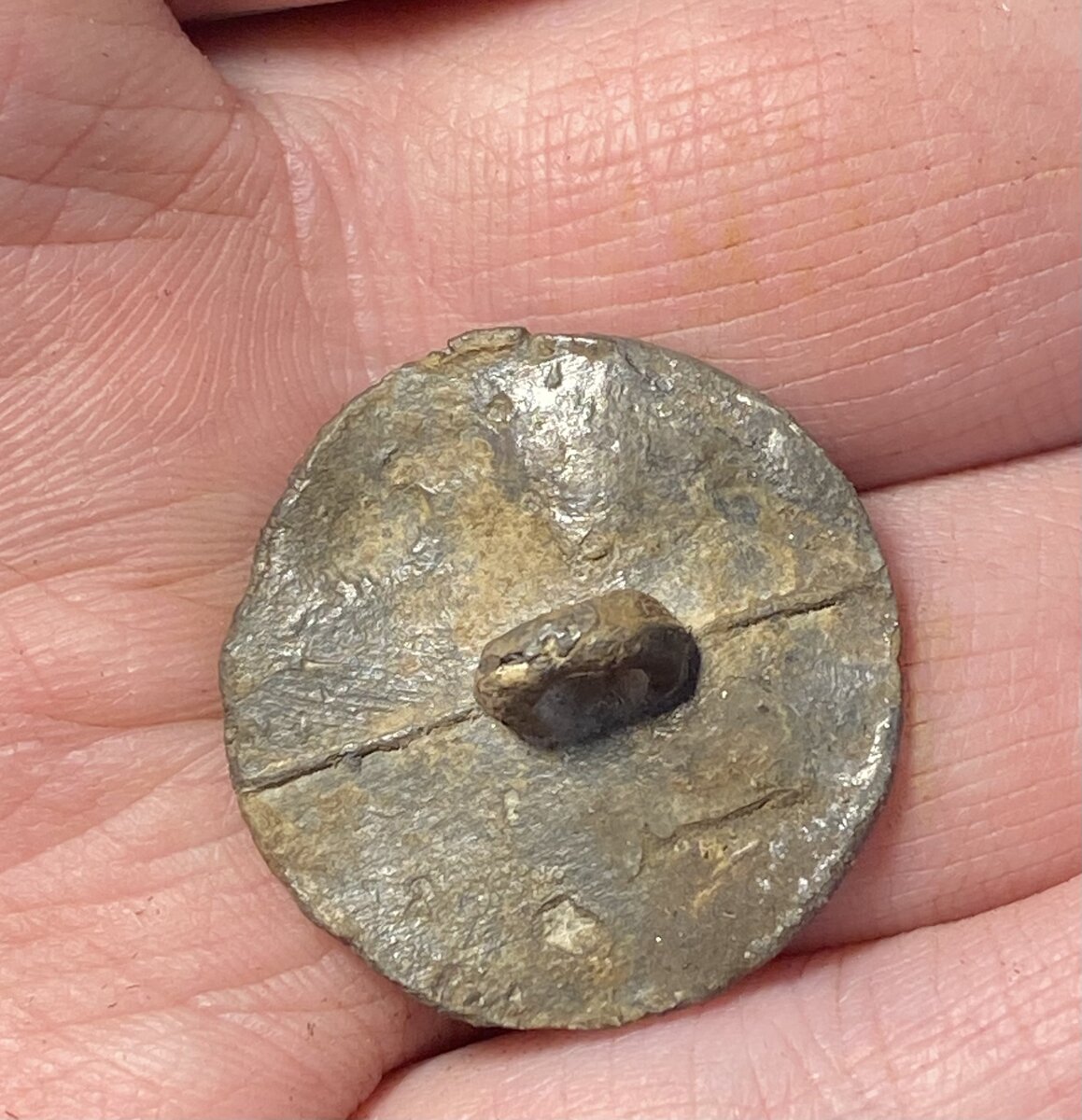

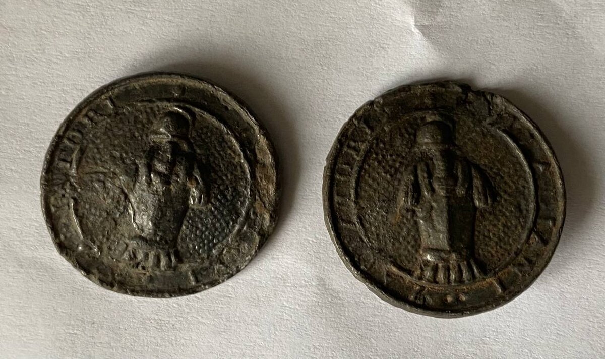

    Недавно на форуме приобрел три итальянские саперные сильно уставшие пуговицы в расчете на то, что смогу их отреставрировать. Представляю вашему вниманию отчет об опыте.
    Вообще вопрос реставрации олова стоит достаточно остро. Однако зачастую люди не видят под окислами потенциал предметов. Например, мой личный опыт говорит, что олово сохраняется либо очень плохо (взрывается и сыпется), либо остается достаточно стабильным. Иногда это сочетается в одном предмете.
    Кроме того я замерил, что итальянское олово более стабильно, чем французское (не могу ответить почему). В итоге было взято три повидавшие виды пуговицы. из них вышло две но приличные.
    Существует огромное множество способов реставрации. Пайка, доделка утрат или просто консервация. Каждый реставратор предпочитает свой путь. Я, в свою очередь, всегда считал, что предмет из земли должен иметь следы того, что он из земли. Следы жизни. Да и реставрация с обратимыми процессами меня привлекала всегда больше. Поэтому одну пуговицу я пустил на "донорство".
    Но перво-наперво было необходимо очистить предмет от окислов и грязи. тут только механическая расчистка, увы. несколько часов работы разным инструментом.
    После того, как все лишнее было удалено или отвалилось само, стало ясно какие части пойдут в работу.
    После этого филигранное выпиливание частей и игра в пазл.
    После этого минимальная доделка.
    Результат выставляю на ваш суд.

    Продолжаем.
    В этот раз после чистки захотелось спасти итальянский обоз. Уж больно красив. Фото после расчистки и результат после восстановления

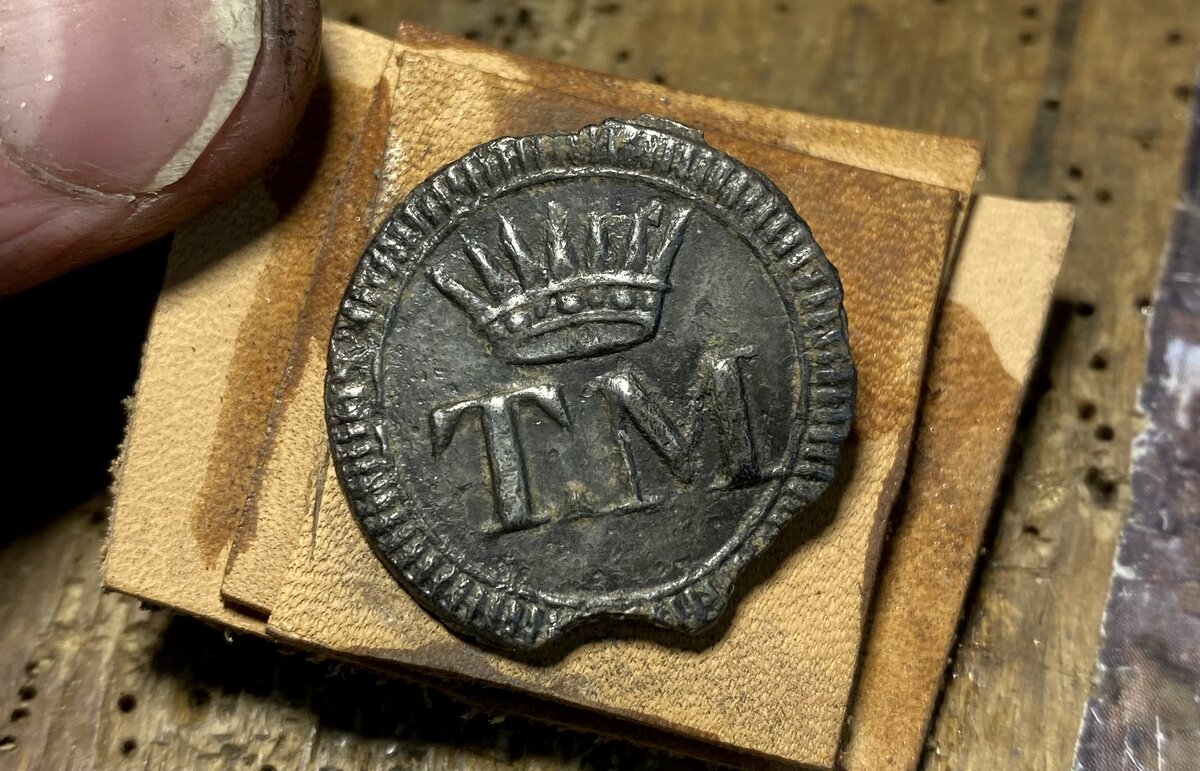

    Очередной итальянец. Честно говоря, даже не хотел его делать (очень импульсивная покупка). Но жалко же.
    Решил отсеять несколько этапов процесса.
    1. До расчистки
    2. После
    3. Доделки
    4. Финал
    Отмечу, что паксиполом не пользуюсь, так как он реагирует с металлами. Состав делаю самостоятельно.

    Не очень понял про не видно реставрации? Если мы говорим про остановку процессов, то оловянная болезнь погибает после прогрева при 130-150 градусов. Аналог отжига и изменение кристаллической решотки.
    Что касается осыпания- оно как раз связано с разбуханием внутренних окислов.
    по поводу клея- это еще хуже. Под пленкой (которую нельзя положить идеально равномерно), образуются микро пустоты, а дальше начинается капиллярный эффект и предмет коррелирует еще быстрее.
    Есть еще дедовский, но действенный, способ- фольга и сода.
    в общем это мой взгляд на проблему
    Сообщения объединены, 14 апр 2025
    Хотя я про оксиды не правильно сказал: это тоже кристаллическая решетка, просто измененная. Ну и про прогрев- можно в кипятке подержать, но я лично не пробовал. Проведу эксперимент и выложу тут результаты

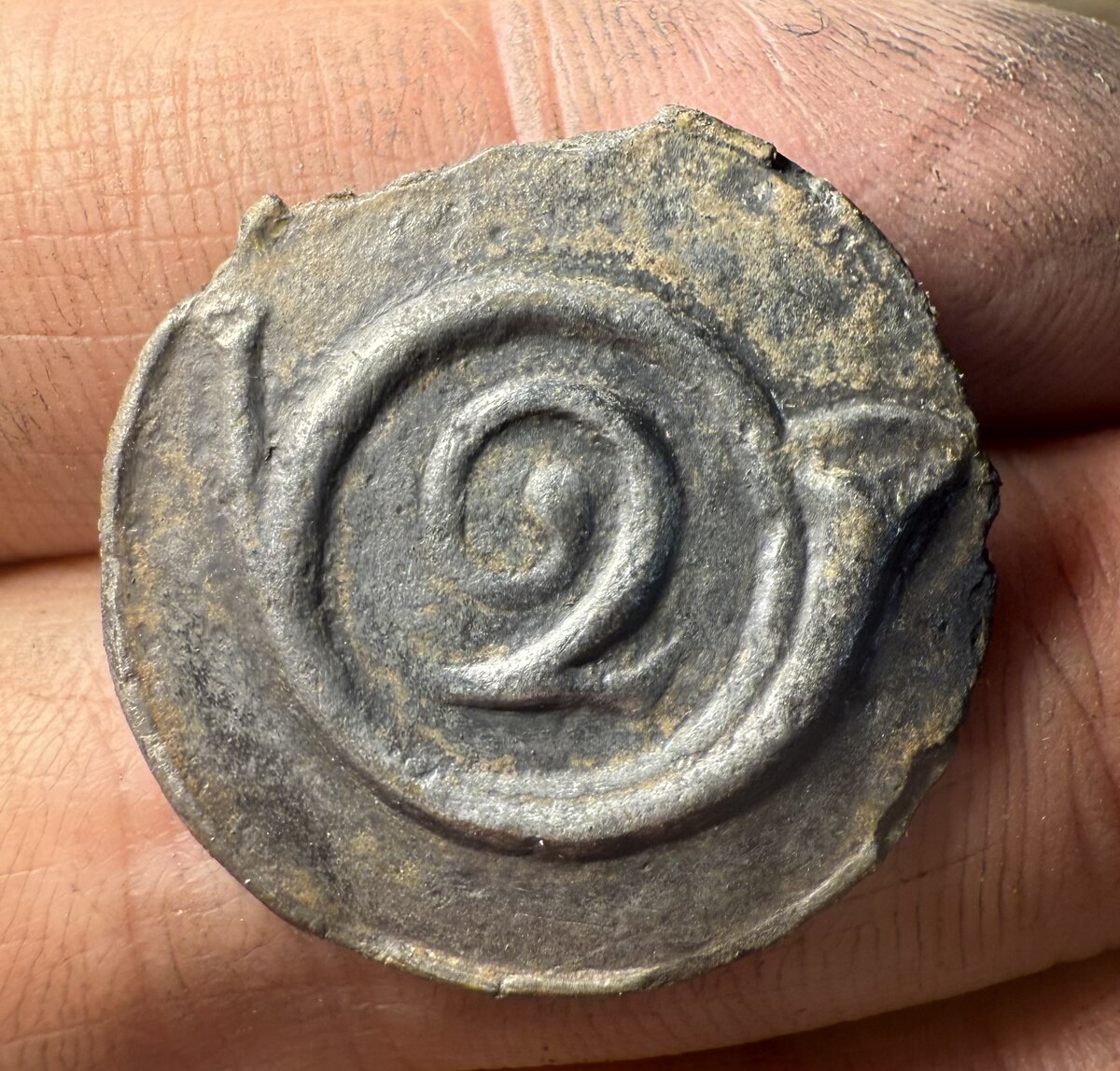

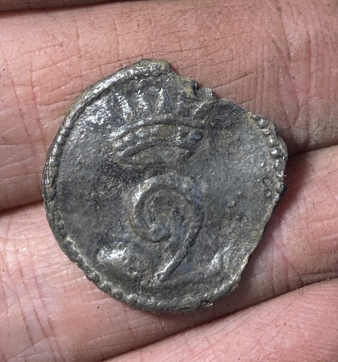

    Только я думал переименовать тему в «приключение итальянцев в России», как руки дошли до жандарма. Конечно, это не чистое олово, а оловянный накат на латунную основу. Так что работать нужно было аккуратно.
    первично пуговица пришла ко мне совершенно черная, но после расчистки вылезли детали и само олово.
    край, увы, много где был утрачен. Однако текст и края кромки много где читались. Это, несомненно, помогло.
    как всегда на ваш суд до (какой она пришла), после расчистки и итог.

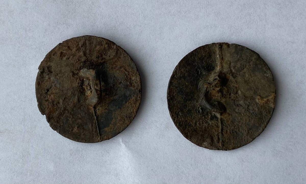

    В этот раз на столе оказался немец. Как всегда- до и после.

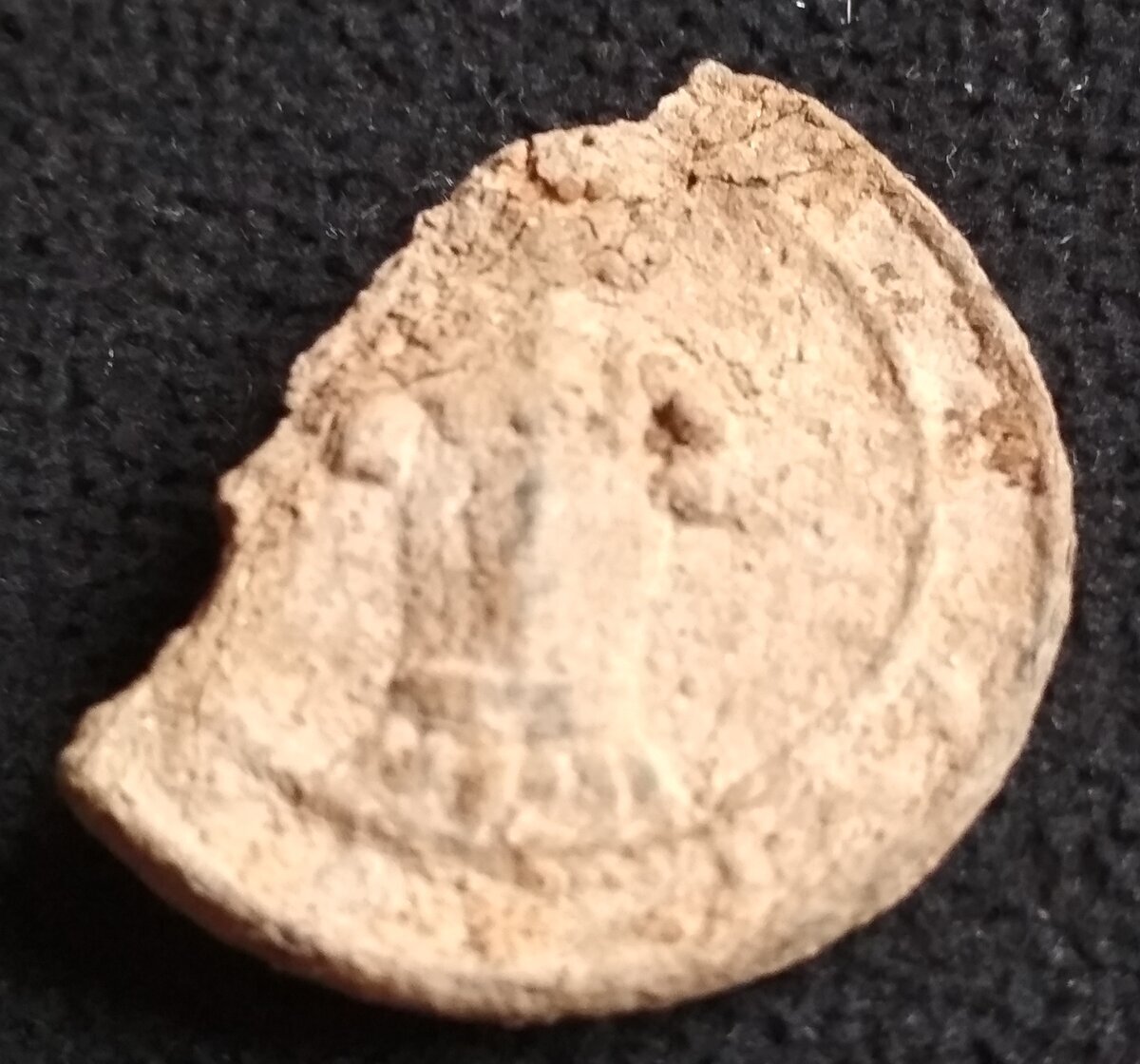

    И еще один немец. Когда он попал ко мне, то уже был консервирован. Правда прямо поверх грязи. Фото до, после расчистки и после доделки
    И сразу вопрос: нужно ли вообще выкладывать фото однотипных работ? Или может делать реже, но разное?
