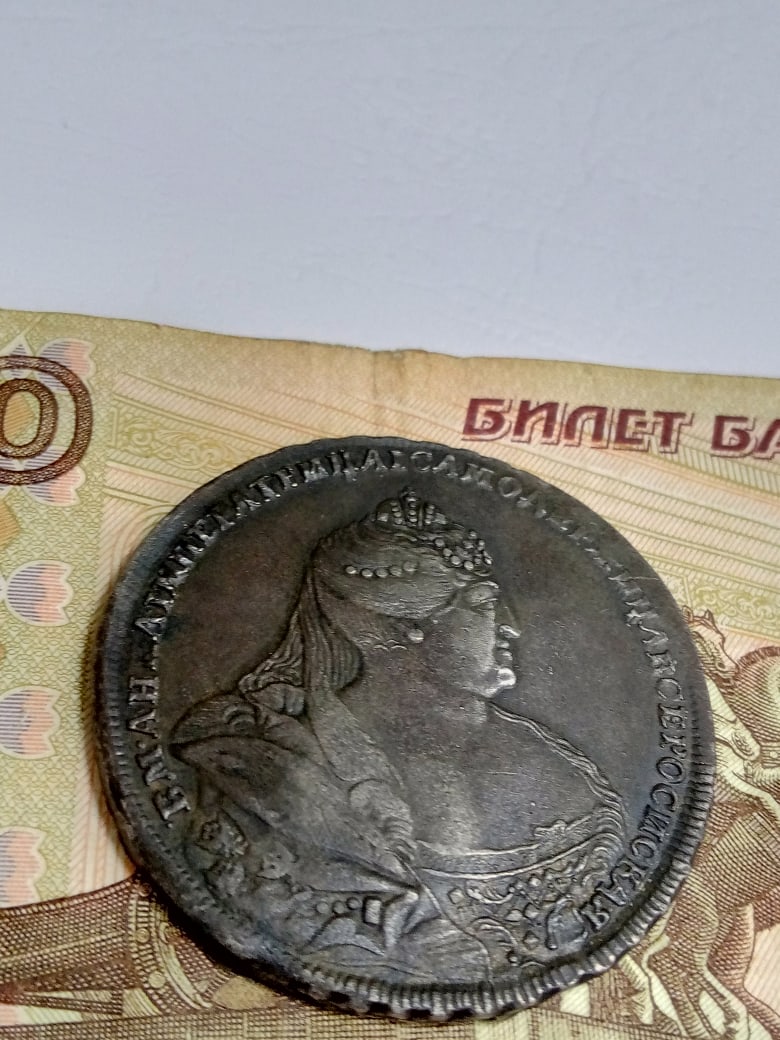

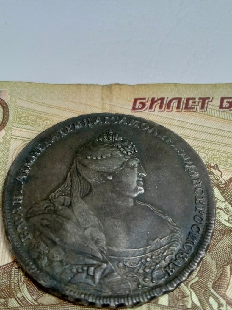

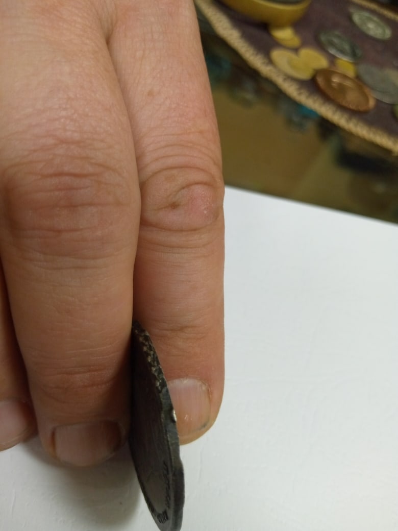

    Добрый вечер. Нужно с точностью определить подлинность следующих двух монет: аннинского рубля 1738 и 50 копеек 1896 -времен Николая II. Хотелось бы послушать лишь обоснованные мнения, но можно и пустые -для укрепления темы.
    Спасибо за помощь в определении!

    Рубль не похож на рубль, больше на китайщину... Что именно смущает - точки как от литья вокруг портрета..

    Согласен сильно хорош, а 25 коп. похожа на подлинник.

    Екатерина неестественная.

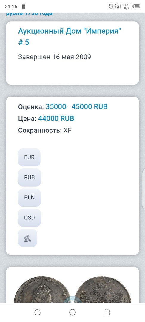

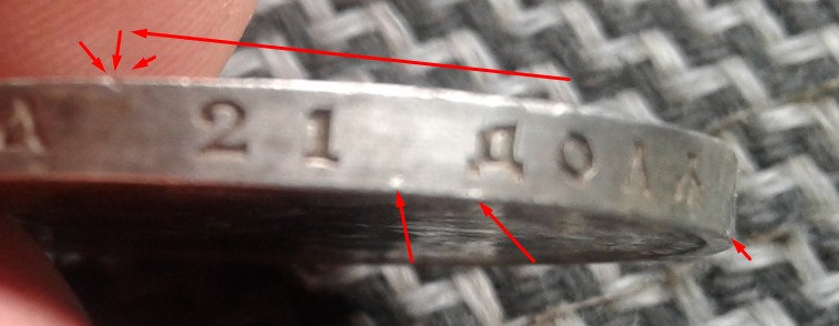

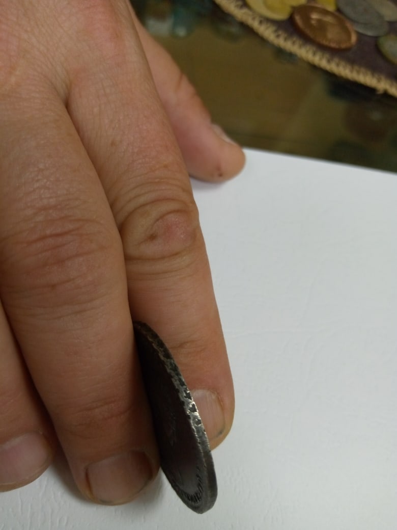

    По вашим фото понятно что 1 рубль 1738 года "Московский тип" был продан в 2009г. " Аукционным домом " Империя " поэтому встречный вопрос , у вас есть сомнения в правильности прошедшей экспертизы ? Вопрос второй , монета сейчас ваша ? Если да не могли бы вы сделать фото без наклона портретной стороны и гурта примерно такого качества .

    Нет, обе монеты не мои и не были моими. Их недавно продавали на одном ресурсе как оригиналы, и похоже они были проданы. Спасибо всем за мнения

    По качеству фото с таким маникюром монеты быстрее всего были проданы на площадке типа Авито , одно удивляет человек купил в " Аукционном доме " Империя " заплатил 44000 р. и выставил такую порнографию ( с ваших слов на одном из ресурсов ) ,по мне это не одно и тоже лицо покупателя в Аукционном доме и автора этих фото . По подлинности у меня сомнения не вызывает но на сегодня есть сложные подделки для определения тем более по фото .

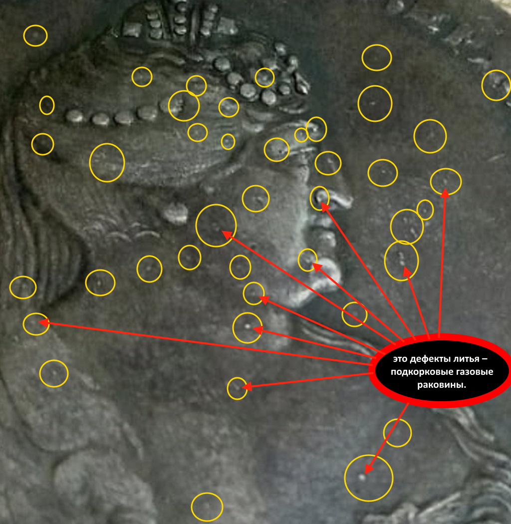

    это копия.

    [QUOTE="Filat_YV, post: 1229394, member: 12078"]это копия.[/QUOTE]
    дополнение → см. видео: "Литье серебра. Рубль Елизаветы 1749 года" - YouTube и картинку ниже.
