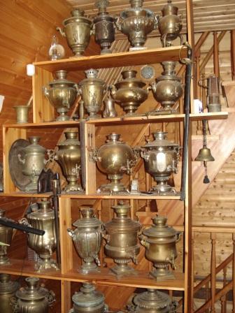

Есть у меня такой, как 3-й справа, баташовский, вроде бы. Вокруг трубы изнутри трещины веером идут на стыке ,по баку, очень там доступ плохой для пайки,но пытался припоем ОС , подтекает всё равно. Как отремонтировать? А пацанами были ,испортили хороший "пузатенький" - не знали ,что без воды разжигать нельзя...
