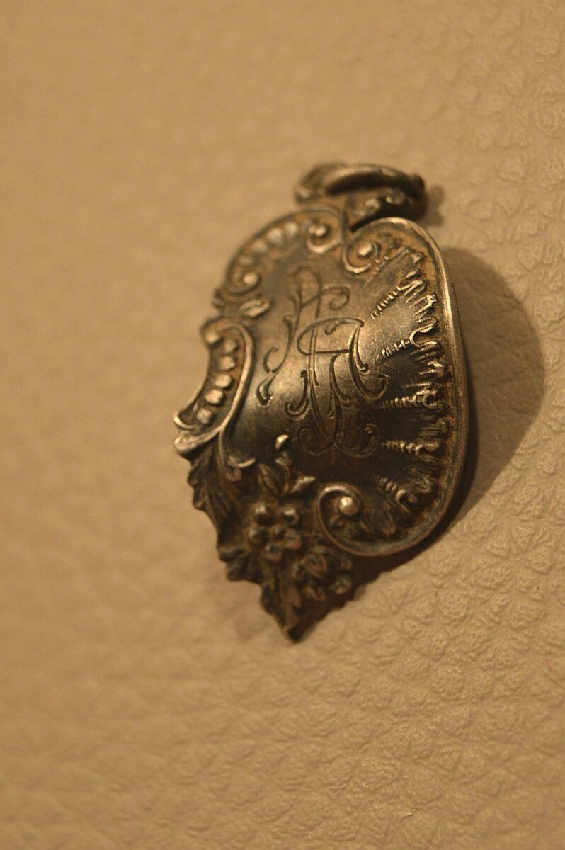

    Подскажите, пожалуйста, можно ли выпрямить без ущерба? Было бы возможным, вернула семье(да где их найдешь), скорее всего чья-то бабушка АЯ носила, вот только дата 25.10.1912 интересно чего,какая-нибудь годовщина?!

    можно,только пробу посмотрите,а лучше найдите толкового ювелира что бы править под нагрев.

    Да легко. Феном посильнее разогрейте и в тиски с "резиновыми губками", что бы не зацокать и потихоньку закручивайте... Главное, что бы нагрет был.

    я грею через алюминьку 20мм,а потом плавненько катаю

    84, проба серебра до 1927 года
    А ювелир возьмет больше,чем кольцо стоит)

    не думаю,но если хотите ровняйте самостоятелно,только через нагрев как советовал уважаемый tofan

    Перед тем как соберетесь ровнять, обязательно нужно отпустить изделие. Нагреть горелкой до покраснения и опустить в воду. это должно снять внутреннее напряжение. За тем снимите кольцо из ушка, оно будет мешать. Лучше выпрямлять под весом груза, а не под давлением зажима (тисков например). Можно использовать вот такой приборчик, он и греет и давит.
    но все равно придется промышленным феном или горелкой подогревать.

    Межу двух дощечек зажимаете в тисках и без фанатизма на холодную по обороту в сутки выпрямляете......Спешка тут не нужна.

    Все зависит от состава сплава, если в примесях только медь, то выровняете без проблем,а если есть хоть полпроцента свинца, то трескаться будет даже под нагревом. Так что риск есть :)

    Серебро отпускается при нагреве и остужении на воздухе.

    проба достаточно высокая-в кипяток на 5 мин и пальцем выпрямить...

    Крутой метод.Но это если только мятую фольгу от шоколадок или сигаретных пачек выравнивать.А здесь без тисков,и 2 дощечек не обойтись(только без лишнего оптимизма) по пол оборота в день.Если греть-то феном,а лучше вообще не греть.Обернуть кулон бумагой ,тряпкой и в тиски между двух дощечек.

    много раз выравнивал серебряные кресты кипятком и руками-никто не отличил их гнутость...

    Скажите , а сколько предметов у вас раскрошилось или хотя бы треснуло? Серебро из земли может вести себя просто непредсказуемо.

    не одного-но я это проделывал только с серебром выше 76 пробы.
