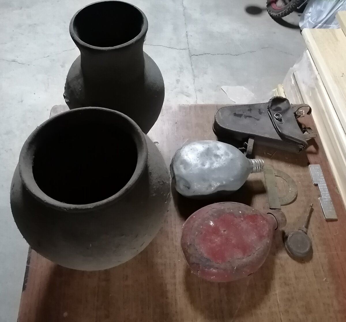

    Сегодня ветер сносит голову, решили покопаться у бабушки на чердаке. Что то да нарыли.
    Люминька 1941г, красный выборжец. Может кто подскажет как выпрямить?

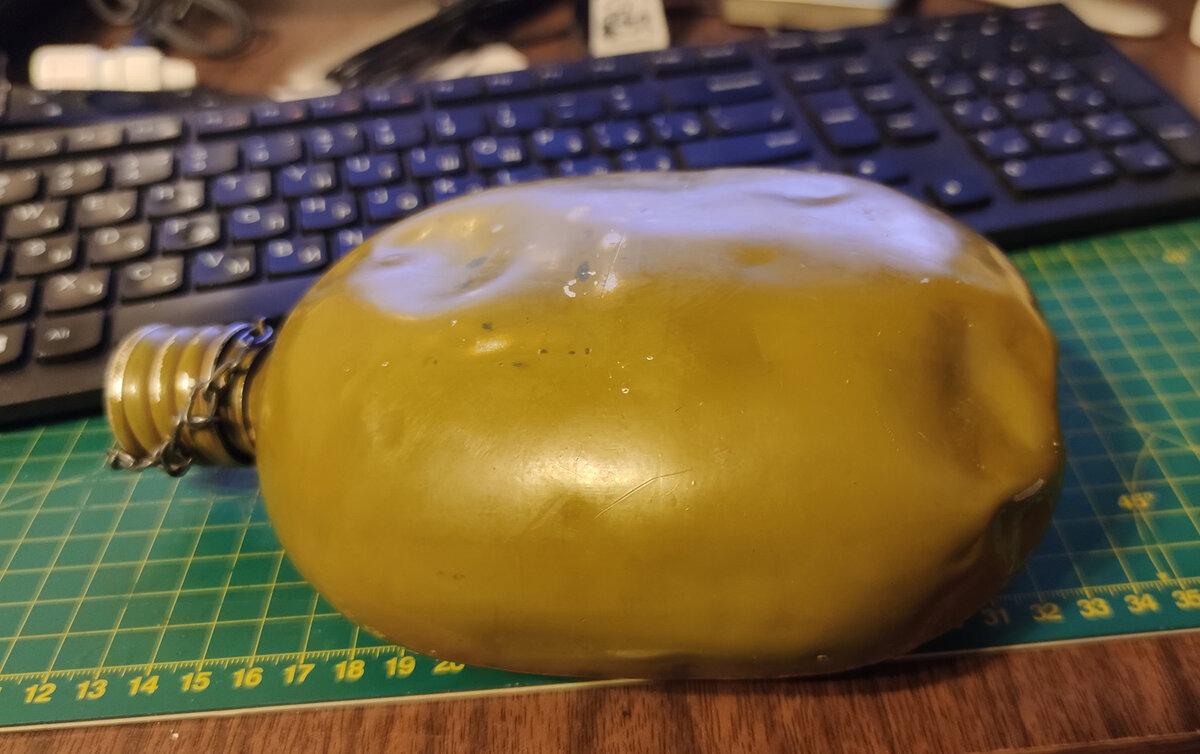

    Мелкие вмятины заморозкой не выправишь, ну или делать мощную оправку по форме фляги. Флягу в первую очередь раздувает по большим плоскостям, вот пример.

    Я наливал воду и грел лампой, пар выдавливает вмятины хорошо. Только плотно закрутить пробку .

    Спасибо, а воды сколько заливали? Я так понял что не полную флягу.

    Половину залейте , этого хватит. Понятное дело что нужно смотреть внимательно когда начинает фляга выдуваться , тогда огонь уменьшаешь. Две фляги выровнял без проблем, единственное что бы не было свищей.

    Эта фляга была лепёшкой, я несколько раз заливал воду и на мороз, результат ни какой. А нагрев дал результат. IMG_2708.JPG
