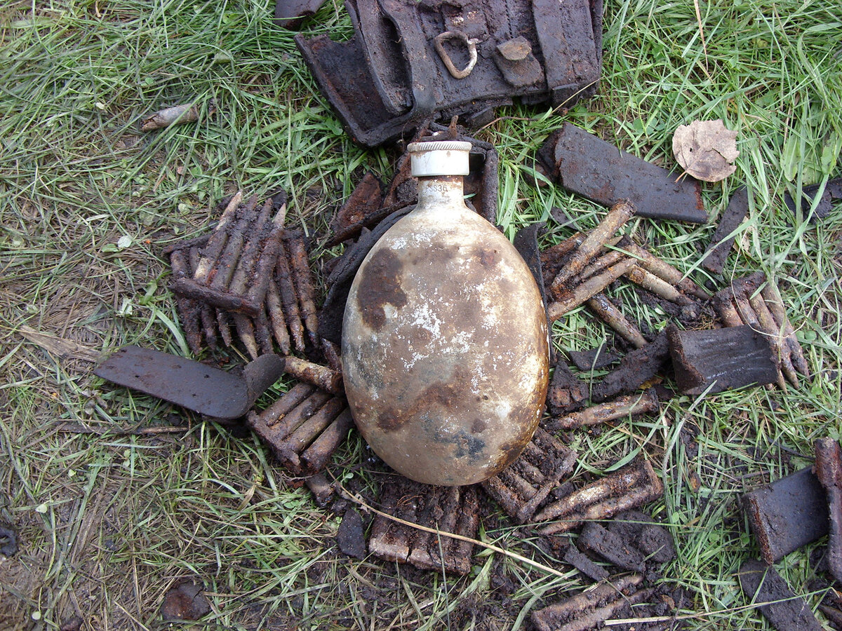

Тема в разделе "Реставрация и оформление", создана пользователем Lemmik, 7 мар 2021.

    У меня такая есть - немецкая копаная правда вырыта лет 30 назад. Были блиндажи в давние времена... Ходил с ней долгое время, сейчас перестал - пластиковые бутылки удобнее :)

    Ну а внутри она как я понимаю вообще со следами заводской обработки?Даже очень отличные снаружи фляги могут иметь серьезные повреждения поверхности изнутри.И чем больше флягу пользовали-тем больше вероятность таких повреждений.

    Нет, внутри она еще новее :) Лежала в сухом блиндаже с отвернутой крышкой, чехол, правда, сгнил. Не течет, единственное, некоторые нехорошие люди, пару раз крышку мимо резьбы закрутили после этого всегда сам закручивал аккуратно, по резьбе, ну и резинку в крышке пришлось менять.

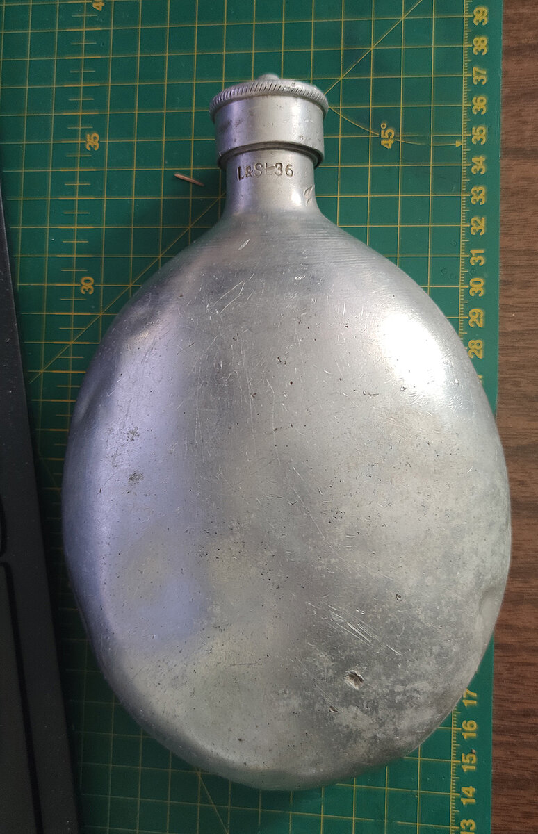

    А паять если свищи есть смысл?тоже есть фляжка вроде ничего но как решето )))

    ....можно......Можно в носу ковыряясь-палец сломать.Если опыта нет-лучше найти спеца,который может выпонить такую работу.Или если есть желание преобрести такой опыт-изготовить инструмент,отпустить поврежденые участки и не спеша сделать.

    У меня есть друг, запаивает. Паяет обычным припоем и в качестве флюса машинное масло. Мажет маслом дырку и скребет это место паяльником :) А вообще, сейчас продаются и флюсы и припои для аллюминия. Было бы желание, ну и не кривые руки :)

    Слышал что кто то разрезал флягу пополам, рихтовал, а потом занаво спаивали, но по мне это вообще тяжко.

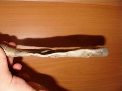

    Есть приспособа назывется трещетка. Грузик на длинном г-образном пружинистом стержне. Зажимается конец в тиски одевается сверху фляга и стучится по стержню.

    Трещетка вещь хорошая,но естьнюанс-разбивается горло.Но именно подобным инструментом фляги и ровняются.

    Есть у меня ещё одна немецкая фляга с "убежавшего немца" не мятая, но со свищами. В принципе восстановить можно. Отдал бы, но в Беларуссию... :(
