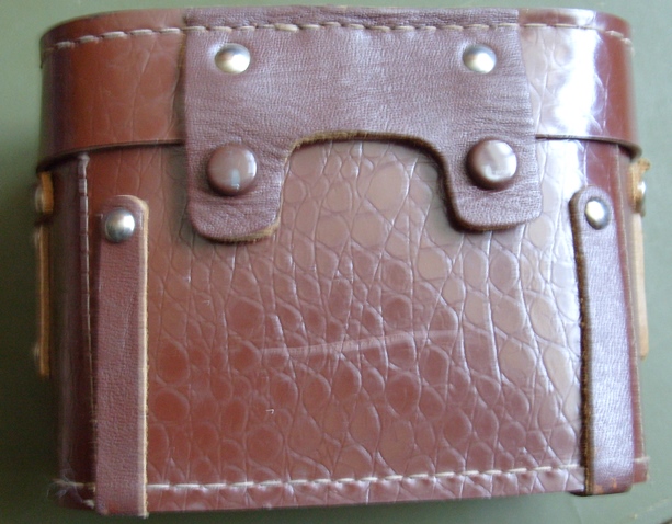

    Может у кого-то интерес есть?
    Приборы 60-70 годов примерно,на вид,как новые.ДП 63 А,насколько я знаю,не частый .

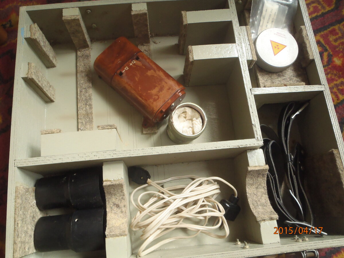

    Есть еще и такое чудо... P4170438.JPG P4170439.JPG P4170440.JPG P4170441.JPG P4170442.JPG P4170443.JPG
