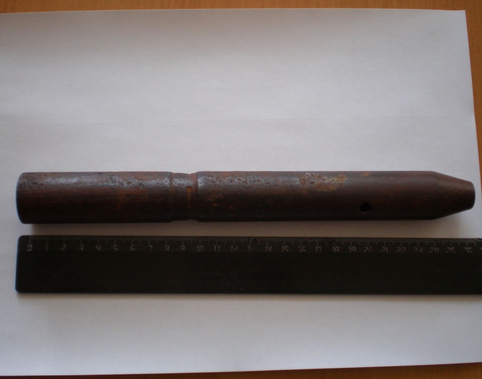

В боку имеется отверстие 8мм. но таким его и нашли В головной части видимо взрыватель Взрывчатого вещества внутри нет. но вмонтирован какой то конус В средине следы обжатия как на современных малокалиберных снарядах. Изделие найдено между Сафоново и Вязьмой на немецких позициях
kopar- Вы видимо имели в виду часть бронебойного снаряда. Там цельнометаллический стержень. в данном случае трубка и достаточно тонкостенная
Цитата(Береза-9 @ 03 2011, 18:12) В боку имеется отверстие 8мм. но таким его и нашли В головной части видимо взрыватель Взрывчатого вещества внутри нет. но вмонтирован какой то конус ОЧЕНЬ РЕДКАЯ ВЕЩЬ - патрон для 23-мм авиапушки Рихтера Р-23 . В 1959 г. пушка Р-23 прошла наземные государственные испытания, а в 1962-1963 гг. - летные испытания на Ту-22. Официально на вооружение Р-23 была принята 7 августа 1964 г. Пушками Р-23 вооружены только башни ДК-20 самолета Ту-22 Конструктивная сложность как пушки, так и патрона ограничила ее применение То что вы приняли за головную часть со взрывателем - это донце гильзы с капсулем. То что вы приняли за какой-то конус - это собственно снаряд Наличие отверстия в гильзе и отсутствие пороха указывает что это учебный патрон, однако снаряд внутри может быть и боевым, т.к. в воинских частях существовала практика изготовления учебных пособий из боевых образцов, есть еще вариант что кто-то сувенир на дембель прихватил.
MARS13 thumbup thumbup thumbup thumbup thumbup thumbup thumbup thumbup СПАСИБО!!!!! ВОСХИЩЕН!!!! ВОТ ЧЕГО ОНА В ЛЕСУ ВАЛЯЛАСЬ!!!! Видимо копари 60х то же были ребята с юмором!!!! Тему можно с успехом закрывать!!
