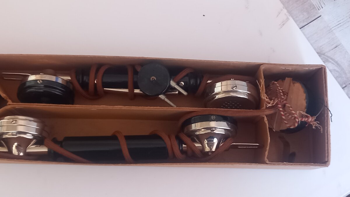

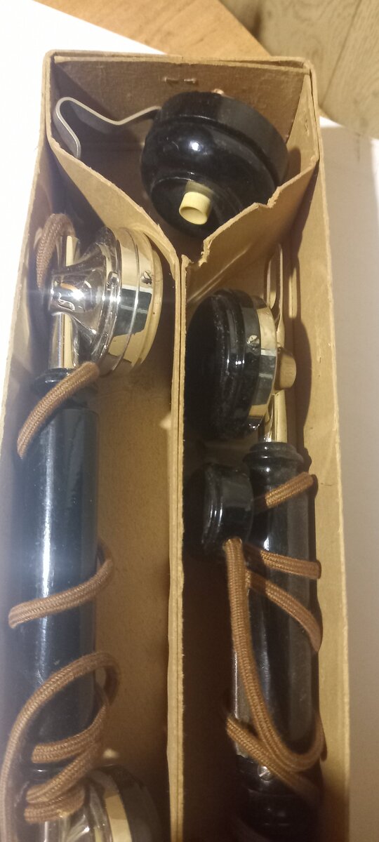

    Доброго времени суток, уважаемые знатоки. Подскажите, пожалуйста, от какого прибора эти трубки. И, если возможно, примерную стоимость.

    • Шикарное складское хранение. К аппарату врядли, к коммутатору ... Как версия.

    Сохранность потрясающая. Похоже на внутренний в доме телефон. Как кажется для вызова прислуги. Возможно для общения с секретарем.

    Насчет коммутатора версия не самая блестящая.
    С самого начала появления коммутируемой телефонии развитие шло по пути использования телефонных гарнитур с целью освобождения рук телефонисток - для повышения производительности её труда.
    Типа так
    или так
    В теории, телефонистки совмещающие коммутацию с исполнением каких-то других обязанностей - секретарши или портье в гостинице могли использовать трубку вместо гарнитуры но это потому, что гарнитура мешала исполнению других их обязанностей. Но и коммутаторы в этом случае являлись не коммутаторами, а всякими другими устройствами, типа "директорский коммутатор", "передаточный стол", "интерком" и т.д. и т.п.
    Сообщения объединены, 10 фев 2023, время первого редактирования 10 фев 2023
    Конструкция трубки предполагает, что у телефонного аппарата был крючок для вешения на него трубки
    что -то такого типа
    По многим вторичным телефонным признакам - это аппарат системы МБ, однако подобный крючок может быть и подвижным, связанных с группой переключающих контактов. Тогда эта трубка могла применяться и для аппаратов ЦБ или АТС

    Что же касается дальнейших опросов, то надо ответить на основной вопрос современности - когда это сделано: сейчас или тогда.
    Сейчас их могли изготавливать для эпохи моды на ретро, потому, что для сотни лет хранения эти девайсы выглядят слишком бодро.
    При этом надо помнить, что ретро приступы, в том числе и на телефоны, за 150 лет существования телефона, проявлялись с завидным постоянством

    Было найдено в засыпке дома. Дому 100-130 лет. Когда эти трубки туда попали неизвестно. Нет никаких маркировок. Разбирать и лезть внутрь нет желания. Черные круглые коробочки деревянные. Сохранился один гвоздь, которым крепилась к стене. Совсем не современный

    Да верно не коммутаторные , такую трубку когда то делал для реплики рабочего телефона и не одну. Меня сначала смутила на конце тлф . шнура вилка , причём одна трубка имеет рычаг отключения микрофона . При внимательном рассмотрении эбонитовые детали говорят что изделия 1930-х годов. Открываем крышку капсюля телефона, капсюля микрофона , если они есть приблизимся ближе к дате.

    Ручки на трубках тоже судя по всему деревянные. При поверхностном осмотре - только металл и дерево. Пластика нет

    Раз так я снова просмотрел, отвёртка , крутим, достаём. Иначе пустой разговор , тем более ещё пацаном при ремонте здания дома пионеров разбирали капсули телефонных трубок , они старых времён руками пацанов разбирались и выкидывали угольный порошок.

    Не нужно извиняться ,я бывший телефонист поэтому и разговор веду по профессии. На трубке два капсюля , который говорят - микрофонный , если его потрясти -шорох слышно , рабочий угольный порошок преобразует вашу речь . Второй капсюль которым к уху - телефонный в нём мембрана над подковообразным магнитиком с обмоткой тонким проводом преобразует электрический сигнал в звук.

    Aminazin, поищи в тел.аппаратах "Красная заря"
    12 ноя 2019
    1.100
    3.813
    157
    Ленинград
    Вторая мировая война, наши
    А не тангента ли это?

    Трубка наверное не от аппарата, иначе зачем к каждой трубке крючок с кнопкой
    Я бы раскрутил сторону с микрофоном, на нем обычно есть чекухи
