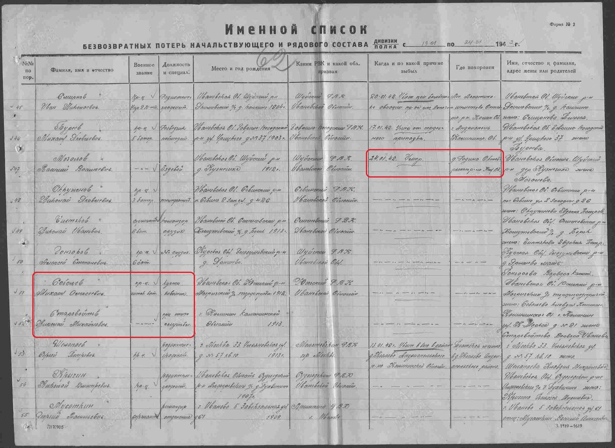

    Немного грубовато, но по сути, так оно и было. После того, как истинные документы со списками захороненных и книгой погребения сгорели ( Акт выше в теме), руководством медсанбата была предпринята попытка "восстановить" уничтоженные документы (составлялись списки, рассылались в подразделения, "вспоминались" даты и места захоронений), как результат - искаженная информация. В частности по нашему искомому:
    https://obd-memorial.ru/html/info.htm?id=58909734&p=45 .
    В списках фамилии Матрохов,Жуков,Тимохин стоят рядом, и Тимохина определяют как бойца 891 АП. Почему? У меня на этот счет следующая версия:
    1191 СП (358 СД) совместно с 332 СД, с 01.02.1942 г. вели совместные боевые действия по окружению и уничтожению гарнизона немцев в г.Демидов. Наибольшие потери 1191 СП понес 02.02.1942. Исчерпывающей информации по раненым в этих боях с 1-го по 7-е февраля в ОБД не обнаружил, но раненых должно было быть много и путь их эвакуации проходил в направлении п.Пржевальское. Тимохин вероятно был ранен 2 или 3 февраля и с другими ранеными направлен в тыл к 413 МСБ. В районе д.Гусево ( в ночь с 3-го на 4-е) образовалась пробка из подходящих частей 891 АП. Немецкая авиация выявила это скопления и нанесла авиаудар. В результате 891 АП понес значительные потери. Раненых 891 АП и раненых под Демидовым направили дальше навстречу 413 МСБ. Стоит отметить, что полки 332 СД с 15.01 , за две недели прошли с боями около 300 км от оз.Охват (д.Красное) до Демидова, выбив немцев из крупных н.п. Андреаполь, Западная Двина, Ильино, Пржевальское. Из за столь стремительного продвижения, значительно отстали тыловые части, дивизионная артиллерия, медсанбат.
    Из ЖБД 332 СД - https://pamyat-naroda.ru/documents/view/?id=135635412&backurl=division%5C1191%20%D1%81%D0%BF::begin_date%5C20.01.1942::end_date%5C07.02.1942::use_main_string%5Ctrue::group%5Cjbd::types%5Cjbd&date_from=20.01.1942&date_to=07.02.1942&division=1191%20%D1%81%D0%BF&static_hash=cc53b8c4741334e191d1eadbfc290423 .
    Из ЖБД 891 АП - https://pamyat-naroda.ru/documents/view/?id=451010335&backurl=division%5C332%20%D1%81%D0%B4::begin_date%5C20.01.1942::end_date%5C07.02.1942::use_main_string%5Ctrue::group%5Cjbd::types%5Cjbd&date_from=20.01.1942&date_to=07.02.1942&division=332%20%D1%81%D0%B4&static_hash=5653bedac4bc551809e7b913a82e6306 .
    ("Звездой" отметил д.Гусево)

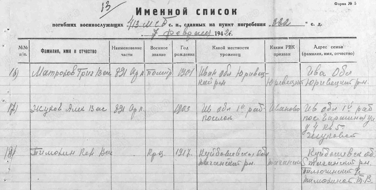

    Соболев и Старовойтов ранены 04.02.1942, направлены в МСБ. Уже 5-го февраля в 891 АП знали, что они умерли (значит МСБ находился недалеко). Однако по "восстановленным спискам" они умерли 24.01.1942 и похоронены в д.Родина.
    Матрохов, Жуков и Тимохин находились в 413 МСБ в период с 4 по 7 февраля. Однако по "восстановленным спискам" они умерли в январе 1942 г. в с.Ильинское.

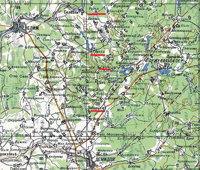

    Где могли хоронить умерших 7.02.1942 ?
    Как уже отмечал выше, медсанбат отставал от основных частей дивизии и передвигался в направлении г.Демидов. Где в определенный момент времени находился 413 МСБ узнаем из Оперативных сводок 332 СД: 04.02 - Ильино; 05.02 - (сводок нет); 06.02 - Рудня; 07.02 - Заборье.
    Моё мнение: 7 февраля 1942 г. Матрохов, Жуков и Тимохин были захоронены в д.Заборье.
    (кстати на Схеме д.Заборье указана Могила №6).
