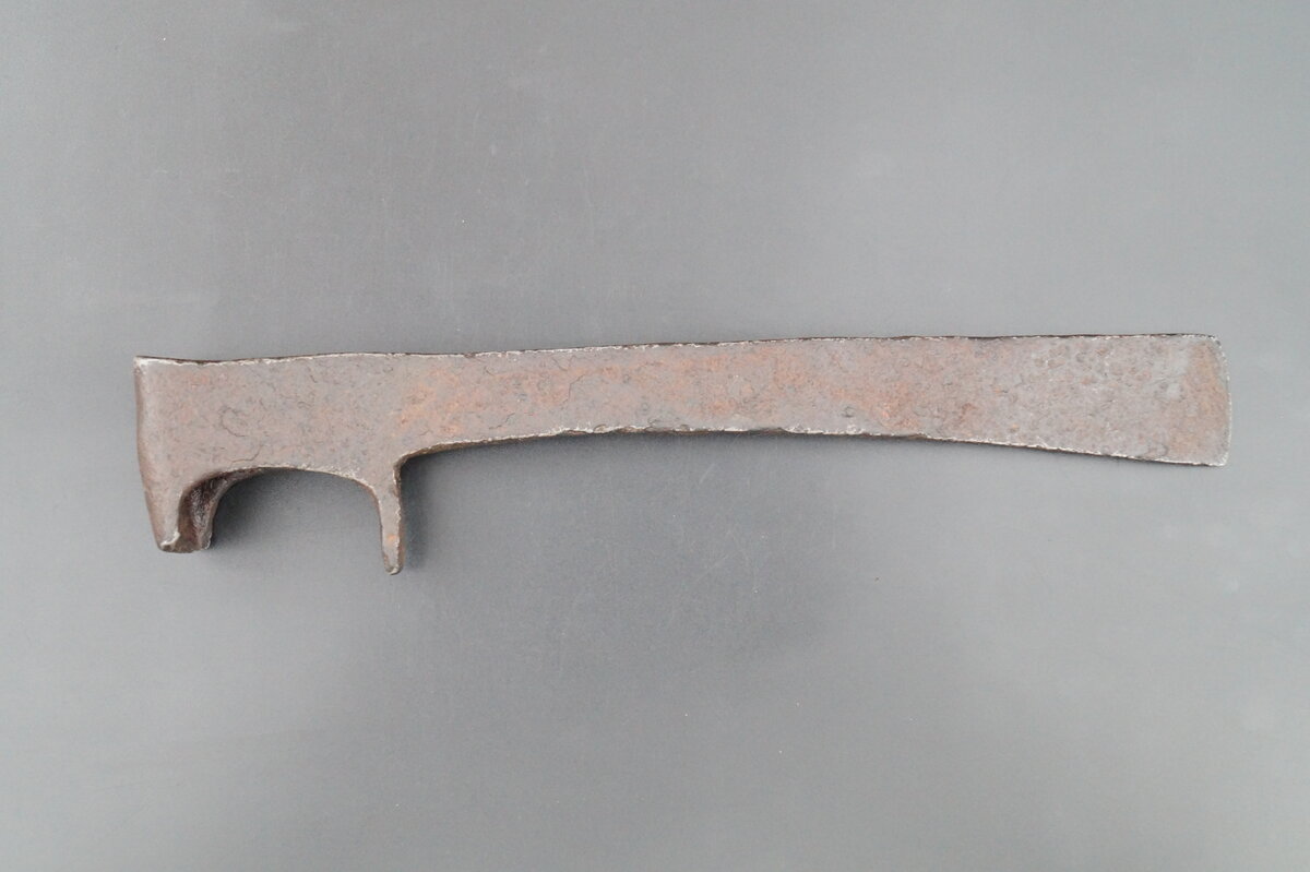

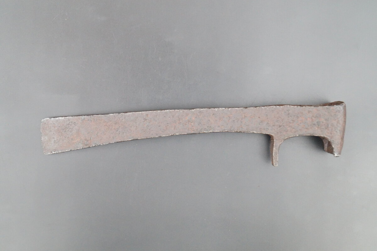

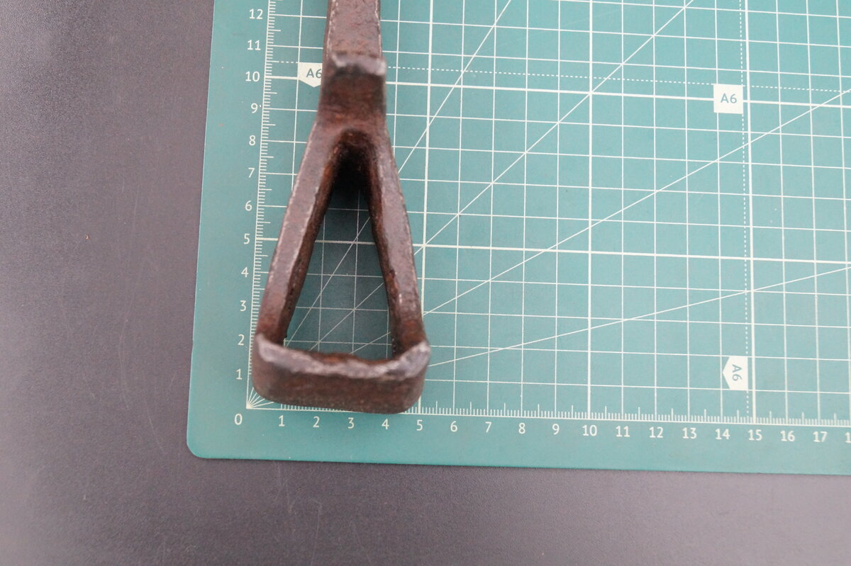

    Здравствуйте.
    Прошу специалистов подсказать по топору.
    Длинный, узколезвийный топор предположительно 19 век. Ярославская обл.
    Интересует название и для каких работ предназначен.

    Я впервые здесь. Фото загрузил, они все ниже на странице.
    DSC03074.JPG DSC03075.JPG DSC03076.JPG DSC03080.JPG DSC03081.JPG DSC03082.JPG DSC03084.JPG DSC03075.JPG

    Предположу ,что это бортника инструмент.
    Сильно удлиненный узколезвийный топор на длинной рукояти - так называемый "бортничий" топор или топор бортника. Он предназначен для расширения дупла.
    https://dzen.ru/a/XiBeal1sSwCw2ZEd

    Про бортника инструмент читал, но думаю это мало вероятно. Инструмент не очень старый, максимум конец 18 века.
    По местности в основном поля. Леса практически нет и охота на диких пчел думаю была не востребована.
    Хотя, кто его знает. Спасибо.
    Драч по вашей ссылке мне пару раз попадался, востребованный был.

    Лесов нет не значит что их не было. Всё что сейчас растёт посажено лет семдесят назад.... Топорик профессиональный.

    То что нет лесов ,и по Вашему мнению,бортничеством там не занимались,ничего не меняет.
    Инструмент имеет хождение по всем местностям.Его могли притащить с собой переселенцы.А бортничество ,когда семьи пчёл содержаться в дуплах,а не в ульях,было распространено и после ВОВ.Ваше определение про конец 18 века вполне вписывается.Рамочный способ сбора мёда был предложен в 1814 году,т.е. он довольно недавний.

    i (1) (7).jpeg Топор-клин.
    топор узкий-клин,выполняет ту же роль в деревянном строительстве,что и пазник

    Спасибо, доходчиво разъяснили.
    Клеймо поищу.
