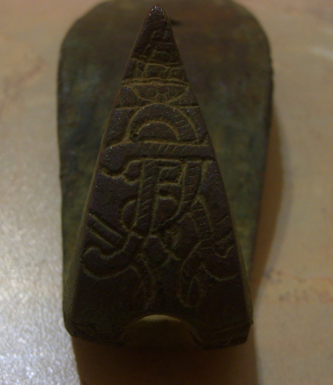

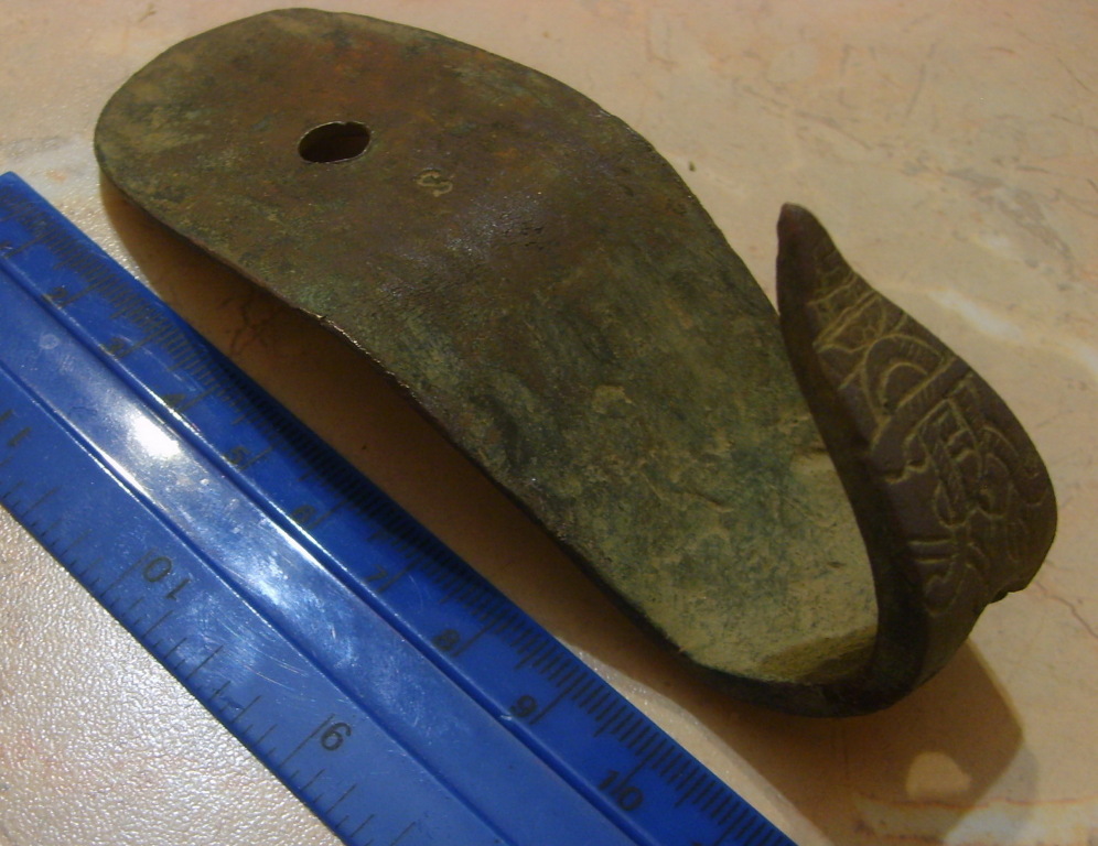

    Вопрос, собственно в названии темы.
    Вот, принесли такой тыльник.
    Получится ли его разогнуть или от него останутся жалкие кусочки?

    Если греть до красна,то распрямить получится.
    На холодную-думаю треснет...

    Зависит многое от состава металла....Русское литьё хрупче(даже после углеродки трещины идут).
    Можно предмет длительно в воде прокипятить и пока горячее- выпремлять. Как бы внутреннее нарпяжение снимаеться( в некоторых случаях помогает...)

    Да я думаю тут кипячением не обойтись, надо бы погреть посерьезней..

    Нагреваем в любой среде(песок, известь, углерод). Я использую для этого углерод только потому, что он под рукой. В этом случае углерод не выступает в роли восстановителя, а является средой проводящей тепло с задержкой, поэтому обеспечивается равномерность нагрева и охлаждения. Важно, что предмет остывает медленно, благодаря окружающей проводящей среде. Это позволяет работать потом с холодным предметом, тк латунь становится гибкой.
    Кроме того, среда закрывает предмет от губительного кислорода воздуха, который выжгет в первую очередь Цинк.
    Температуры достаточно не высокой 300-500С, цвет реактора остаётся чёрным. Контейнер с предметом нужно положить в обычную печь или костёр на исходе топки.

    Нагреть до красна, стараясь не расплавить и в воду. Как остынит, править на толстой коже. А щёткой по металлу зря.
