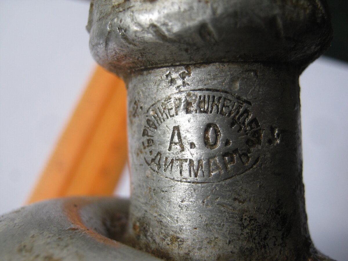

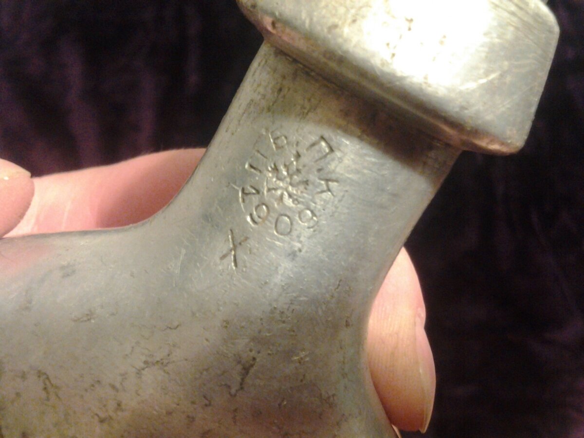

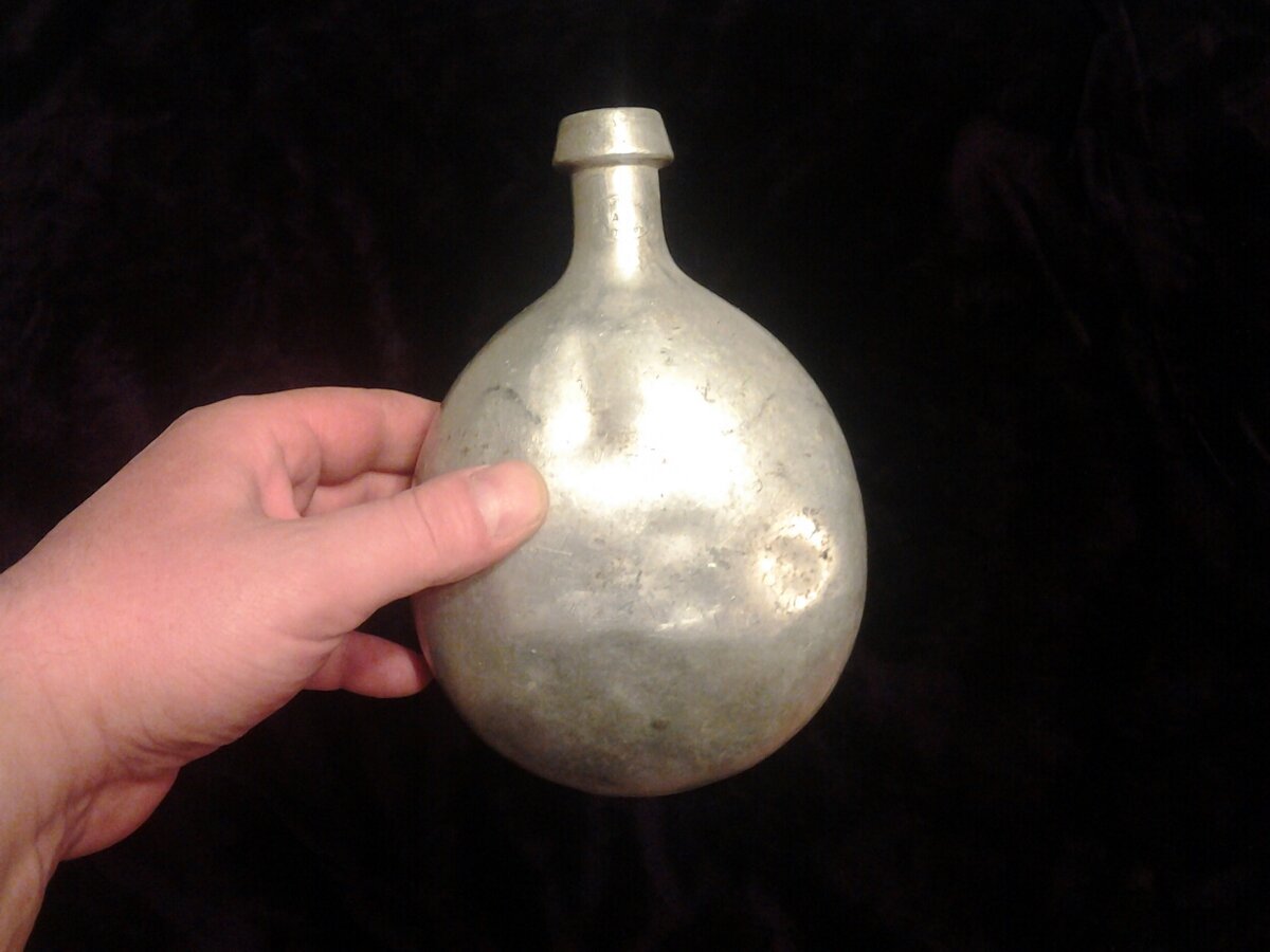

    Всем здравия.В чулане лет 15 лежит фляга.Брал с собой на коп многократно.Пил сам.Друзья утоляли из нее жажду.Видно что с времен ПМВ.Прошу помощи в получении конструктивной справки в отношении представленного предмета. 20140325_203805.jpg 20140325_204005.jpg 20140325_203945.jpg 20140325_203839.jpg 20140325_203922.jpg

    Володя,а что ты хотел узнать-фляга РиА.красотка.завидую.у меня таких 2 1905г,но некий мудрец про..ерачил топором в них дыры))))))

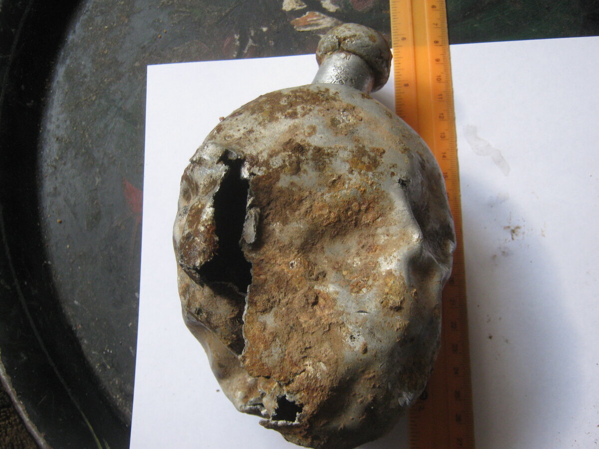

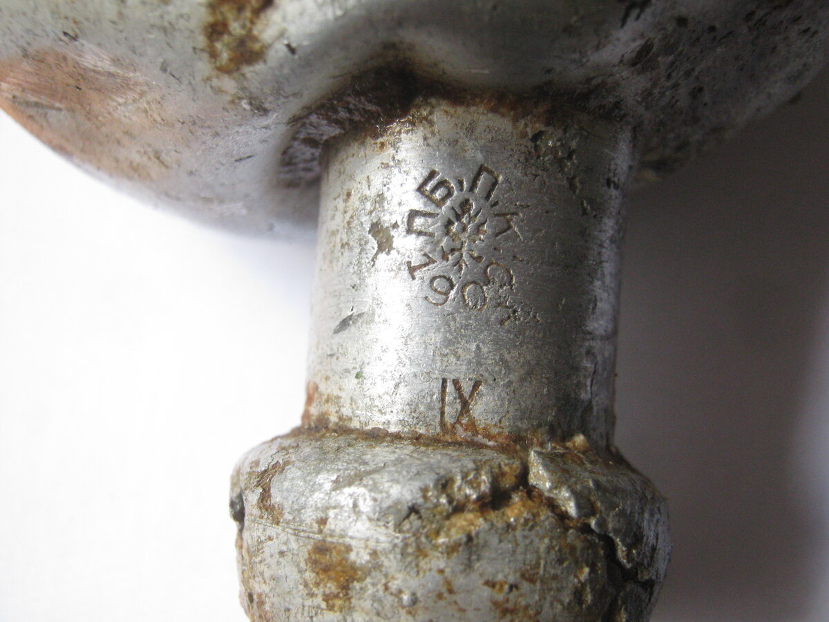

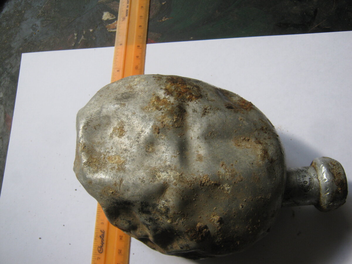

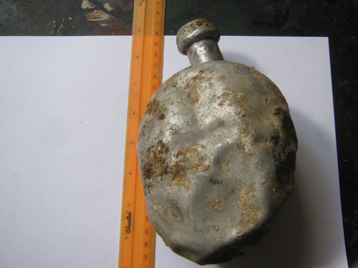

    Приветствую!Вот попалась фляжка,сначала была целая,но так как увидел что это алюминий,то особо церемонится"и утруждать себя извлечением из земли не стал,а просто выдрал"лопатой..,и разорвал,а потом прочёл клейма ,но было поздно,вещь испорчена.Не думал,что алюминевые фляжки выпускались в 1900 году,подскажите с какого года началось производсво похожих экземпляров.С ув..

    Алюминиевая фляга РИА обр. 1899 года. Выпускалась до 1915 г. Ваша можно сказать, практически одна из первых.
    Не переживайте, испортить эту фляжку больше чем нужно, на самом деле довольно сложно.

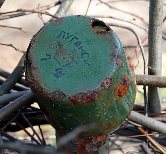

    Хотел бы добавить, что по надписям на кружках у нас например можно определить части, 133 СД новосибирская, у них кружки "Лысьва" всех цветов, 126 СД кружки "Луганск" соответственно, ну а когда я узнал что 256 СД формировалась в Софрино стала понятна природа вилок с клеймом "ж/д буфет ст.Софрино" найденных у бойцов.

    Тарас, именно с надписью "Луганск"?
