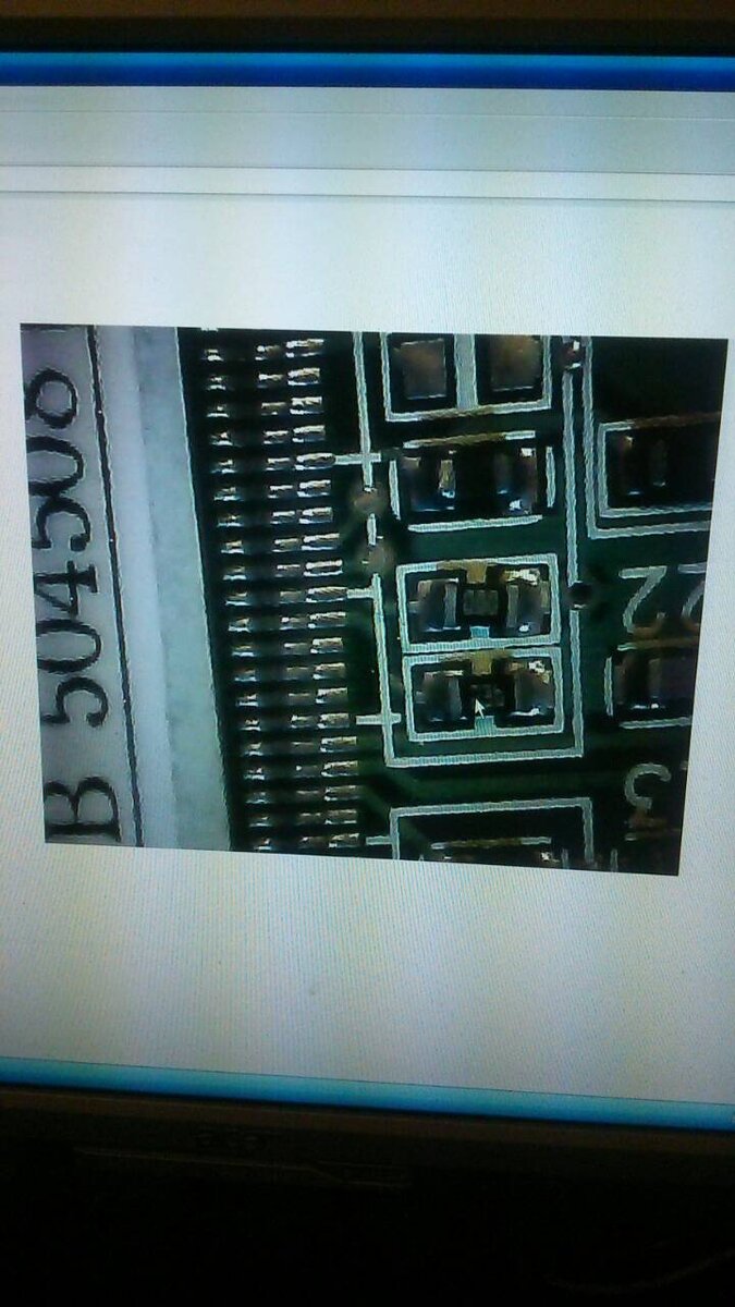

    Недавно брат начал собирать электронный микроскоп. Бюджетный. Вот что получилось.
    IMG-3b8ece52c1516a2ea187fad7e5bf1bc5-V.jpg IMG-10b5adc4b63852af8d33af7718e8a006-V.jpg IMG-2794f7b6edfd15a2a9e10d7935362524-V.jpg IMG-e81c74f78aa8646e9793fce8cb90661f-V.jpg IMG-f542117ac5671fe89571bb2ef193100f-V.jpg
    Монета копейка. Всё ещё в тестовом режиме. При хорошей настройке изображение будет просто супер.
    Извиняюсь если влез в вашу тему.
    37.636
    Тут стоит заметить, что это никак не электронный микроскоп, скорее цифровой)
