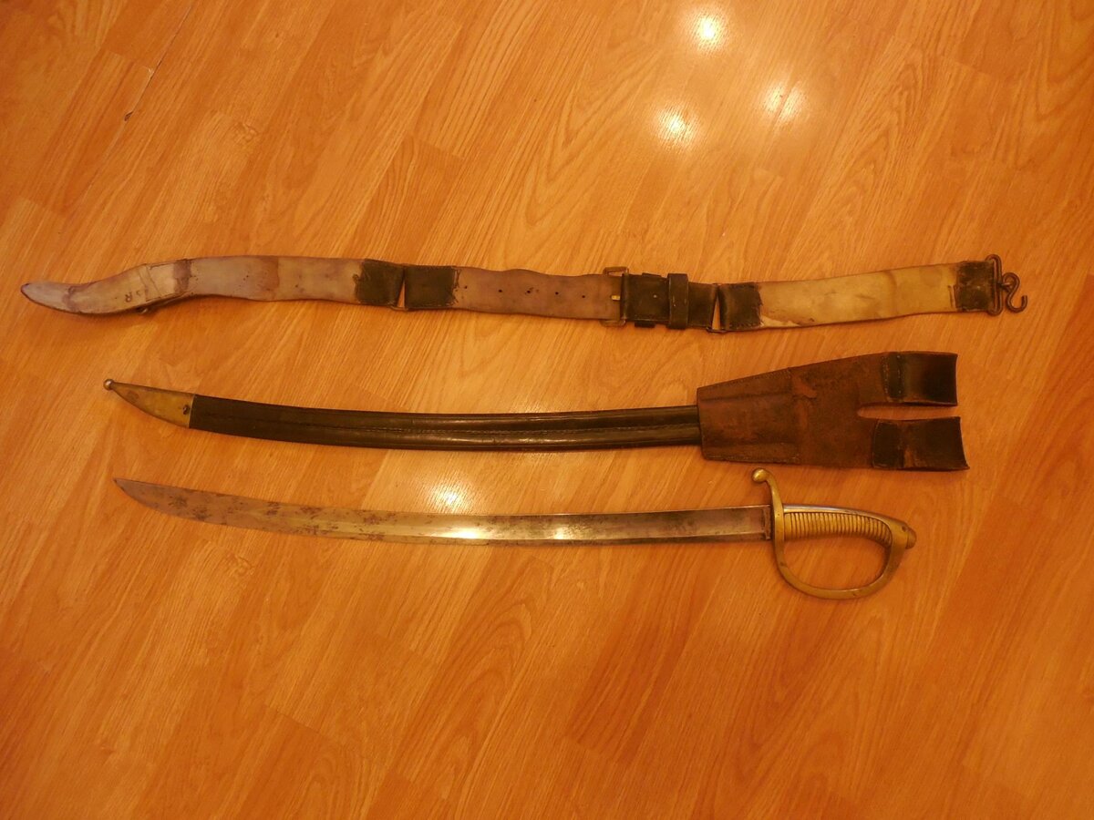

    Вот такую сабельку предложили!Франция 1804-1805 годы.Производство во Франции подобных сабель прекратилось в 1830-ом году!Помимо Франции,что то подобное выпускали многие другие!
    Ваше мнение,катит данный экземпляр для коллекции по 1812-му году?Спасибо.С ув.

    А точно француз?

    Да,Француз точно,есть клеймо соответствующее!С ув.

    эт пехотный тесак францевский. ток ручка у него какая то не такая. А при ближайшем рассмотрение, думаю что еще че вылезет из этой не такой рукояти.
    Мну в свое время оч. много подобного барахла предлагали. Истории происхождения девайсов одинаковы как под копирку.
    - нашли на чердаке в Белоруссии
    - с Европы (аж самоей Франции) заезжий турист приволок с какой то удаленной сельской барахолки
    - с Европы но уже с немцев приволокли с распродажи старого армейского склада.
    При ближайшем рассмотрение оказывалось, что эт жесткий микс со всего че было под рукой ,эт в лучшем случае. А то и откровенные наводелы.
    Побарахтавшись годик-другой и так и не увидев подлинной аутентичной весчи, отвадил всех продавцов холодняка.
    Купить целый в родном сохране клинок по 12-хе не возможно. Их просто нет) Все что есть (откуда бы оно не приходило) эт мягко говоря...типичное не то.

    Образцы поздние таких тесаков пользовали оч. долго в жандармерии пожарке и т.п., чуть не до ПМВ. Жаба тесака на 12 точно никак не подходит, Если вещь нравиться и по деньгам подходит-берите. Но к войне 12г она отношения не имеет. Купить в хорошем коллекционном сохране такой тесак возможно, но он стоит других денег, на Фр. аукционах редко но проходят.

    Первый раз когда я реконом ездил во Франция, а это было лет 15-ть назад, там эти полусабельки (тесаки) охапками стояли в антикварных магазинах.
    Сам себе одну тогда прикупил по полям бегать!
    Но именно на 12-ху или хотя бы 15-ху и тогда было проблемно найти... 20-х - 30-х завались, а вот ранними туговато.:m1018:
    И при том - это настоящие предметы, не подделки... И возили их тоже охапкапи...пока все не вымели.
    Поэтому сейчас уже и начали гнать все подряд, для таких как ув. ТС, которые в теме слабоваты.Умельцы уже здесь переделывали на более ранние...
    Правды выложенный Дитрих, в принципе не получится переделать.
    Red_s, и насчет возможно - не возможно.... Все возможно. Правда я не понимаю, что такое "родной сохран"?

    Может клеймо что то Вам скажет?Спасибо большое за Ваши ответы!С ув.

    Я бы не брал .

    Почему? Она же с клеймом!o_O

    На французской рукояти на двенаху должно быть 28 бороздок, на той которая стоит на фото их меньше.
    Сколько читал на форумах, на найденных на территории следования ВА в России, бороздки считают и с 28ю относят к образцу 1802г ну и соответственно отсносят к 12 году.

    djeck, молодчина. А тупо купить книгу раз интересант 12-хой в лом? Подозреваю, что грошей жалко.. остается только по форумам отслеживать и бороздки считать, что само по себе конечно верно было когда то подмечено.
    Но здесь мля даже бороздки считать не надо!;)

    Алексей, о том и речь - усе, что из-за бугра "позднятина" и все , что с "бабушкиных" чердаков то же.
    ...вот точно такой же миной! Только большей и другой! (с)) .......Нах нужно то, че от Бони так же далеко как Земля от Альфа-центавры?
    Родной сохран, это : время...сточило спусковой механизм (с)....То бишь, полностью аутентичная весчь периода Наповских войн, их не тогда не сейчас нет и не было. Бурбоны на славу постарались. Все, что везется из-за границы с формулировкой : они хранят историю не так как мы! Лозунг рассчитанный на лохов, бо - у "них" подлинных весчей ток в Доме Инвалидов и то ...половина реплик.

    По французскому холодняку сейчас книги с переводом продаются... Если так горит, то найдете - это сейчас не проблема.
    А на счет спросили... Вы спросили - Вам ответили. Не 12-ха... В лучшем случае 20-е годы.... У них там этих тесаком до Опы модификаций было...
    Но это все ПОЗДНЯТИНА.:m1044:

    Дитрих, мне все таки не понятна суть вопроса; вы интересуетесь подлинник ли это или копия? Это копия, но очень не плохая. Мнения о том, что это не на 12-й год, а позже - беспочвенны; данная полусабля или тесак не менялся очень долго. + ко всему, срок службы русского тесака 20 лет и французского тоже и по истечении этого срока никаких замен быть не могло, даже если и вводились новые образцы. Так же было и с обмундированием - не выносил установленный срок, нового не получишь. От сюда и смешание формы одежды, что было приемлемым.
    Вот мой тесак. Копия. Клейм на эфесе, как у Жучки блох, что не означает какую-то причастность к подлинности. Тут писалось про 28 бороздок (вот чего не знал, того не знал). Посчитал на своем - 28.
    Мое мнение. Если в коллекцию "употреблять" лишь подлинники, то не брать, а если и хорошие копии, то почему бы и нет? В музеях лежат копии и ничего.

    Colonel, а ничего что у Вас клин тоже с натяжкой, точнее ни как на 12-ху? Хоть и копия. И эфес у Вас хороший.
    Предмет Дитрих, оригинал, просто чуть поздего времени.
