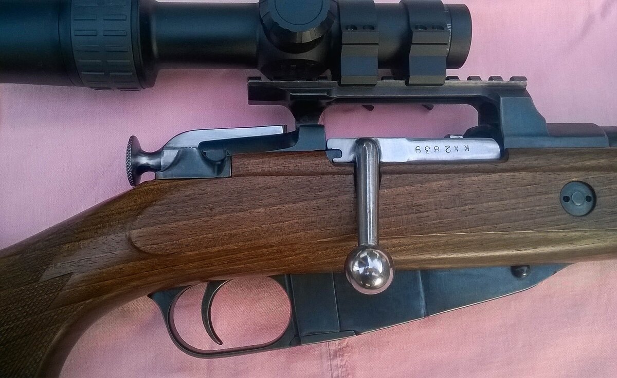

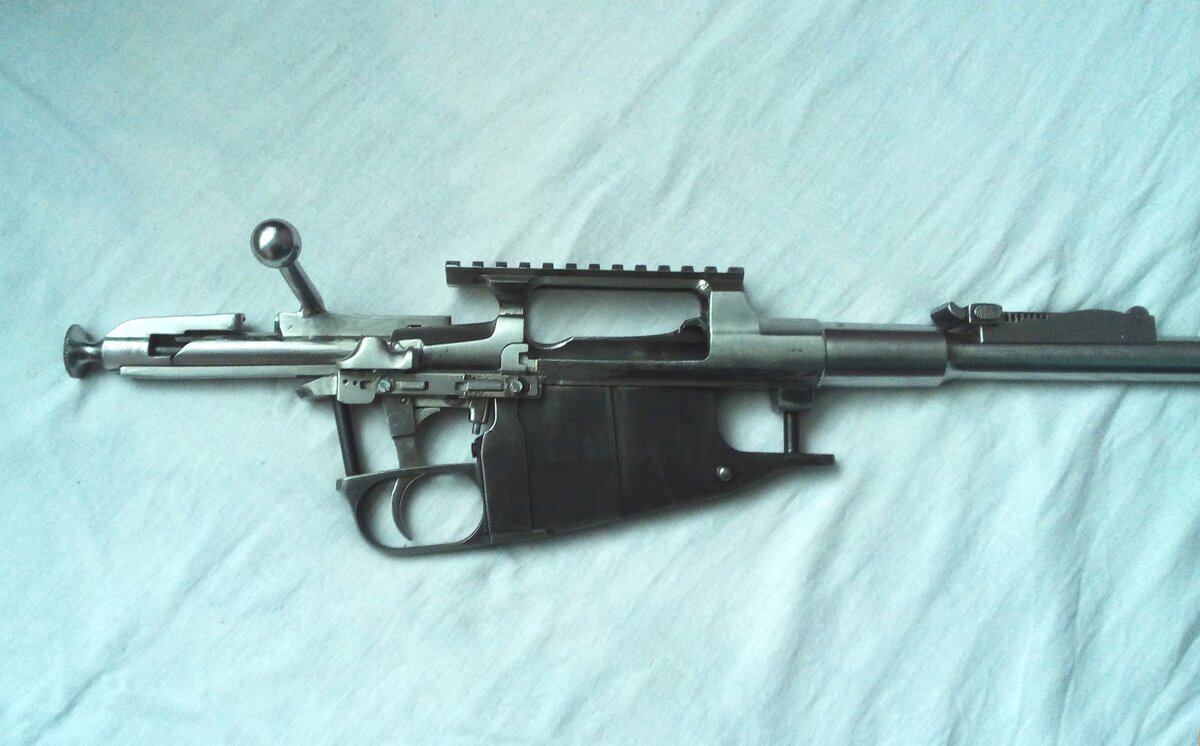

    Прежде всего постарался сделать с железом то, что не смог сделать ранее с КО38 и КО44 7.62х54. Были переделаны — УСМ, магазин, стебель затвора, целик и мушка, боковой предохранитель полностью дублирующий штатный мосинский, добавлена стабильная стальная планка пикатини и ес-но свое более удобное и практичное на охотах дерево из плотного комлевого ореха.
    Новый УСМ с регулировкой свободного хода и усилия спуска. Магазин с измененной и стабильно легкой подачей нового патрона, изменен угол подачи патрона и планка подавателя. Доработана и отсечка — отражатель. Новый удлиненный и обниженный стебель затвора с небольшой стреловидностью. Целик тоже обнижен и стал напоминать т.н царский вариант исполнения. Мушка сделана открытой с возможностью регулировки в двух плоскостях. Боковой предохранитель полностью дублирует штатный — с блокировкой шептала, спускового крючка и стебля затвора. Стальная планка пикатини максимально обнижена, очень стабильна и допускает установку любой оптики, ночника или теплоприцела. Допускается ее использование и для переноски оружия при ходовой охоте — достаточно удобно, как у штурмовой винтовки. Крепление планки допускает параллельно с оптикой использовать и открытые прицельные.
    отработка макета — подгонка перед воронением.
    еще с штатным УСМ

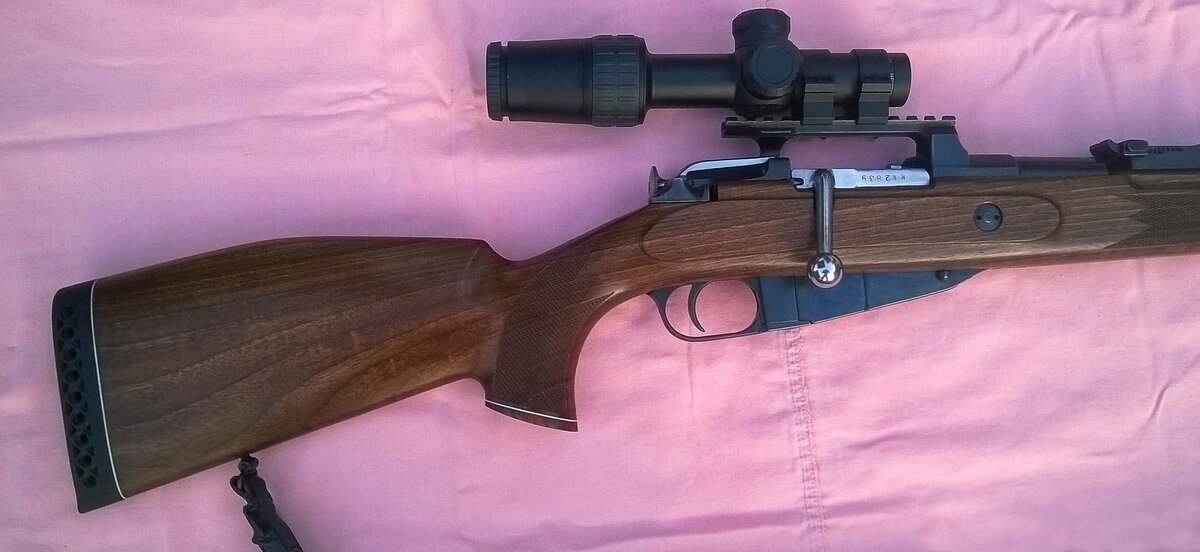

    Дерево выполнено в варианте фуллсток из плотного комлевого ореха, ствол вывешен. Очень удобно и практично при использовании на охотах в сложных условиях. При работе на предельных дистанциях можно использовать ветку, кочку, камень для упора цевья оружия. СТП не изменится.

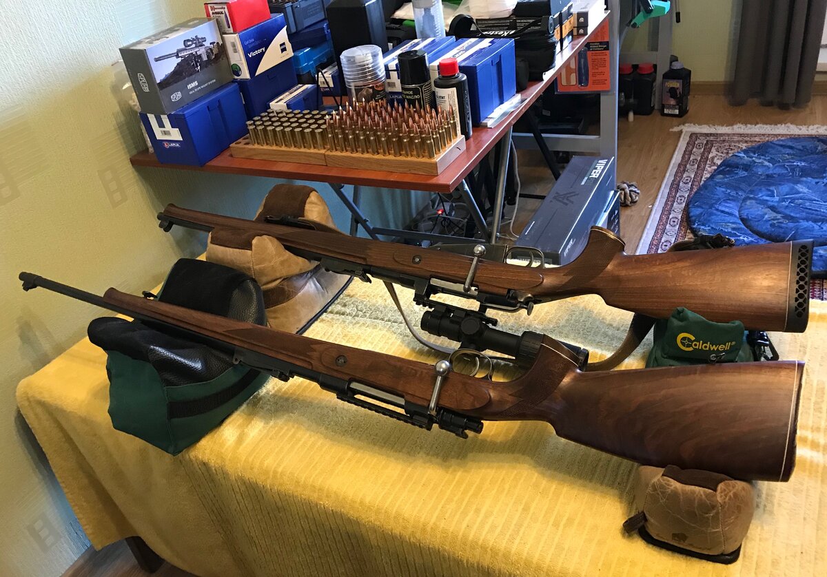

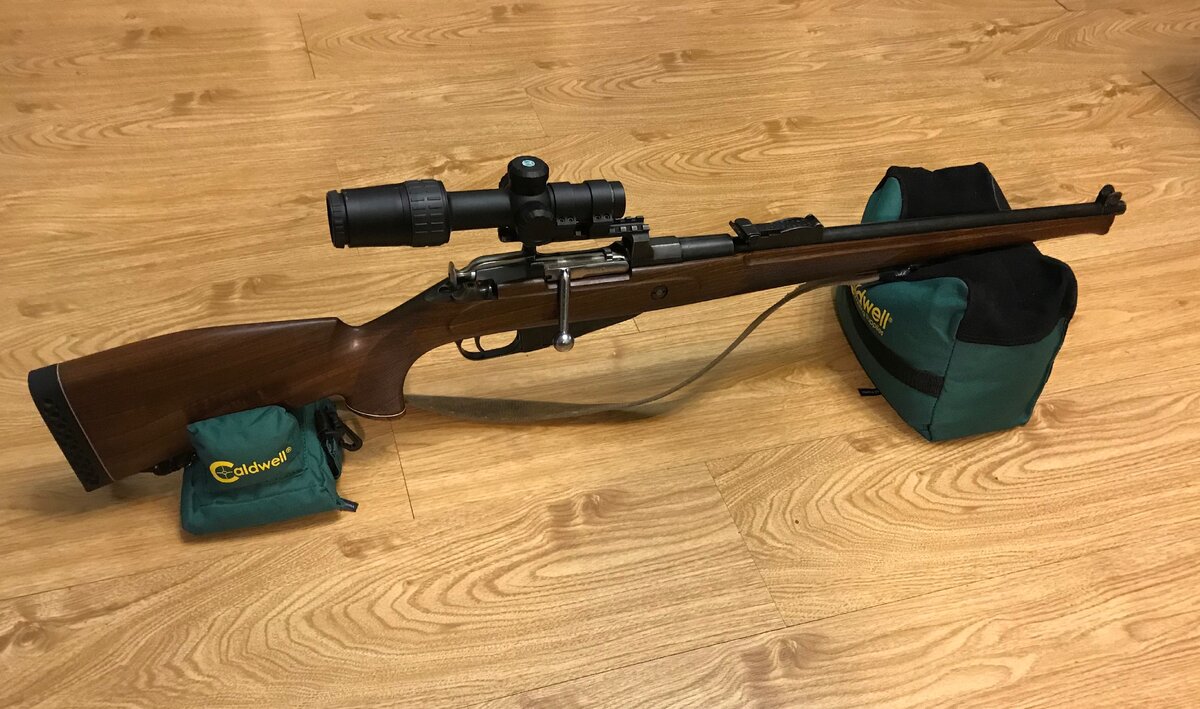

    Ниже , КО44 и он же рядом с К98 в охотничьем варианте

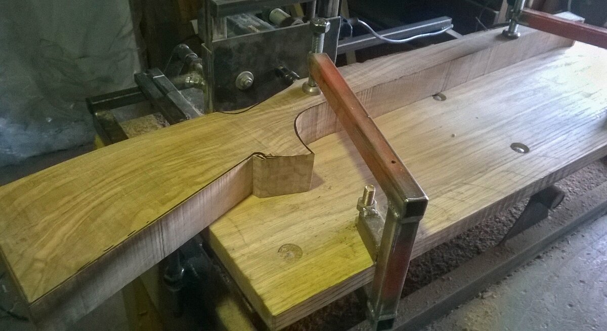

    Еще несколько фото - рядом КО44 в калибре 9.6х53 и маузер К98 7.92х57 и новое дерево в процессе изготовления

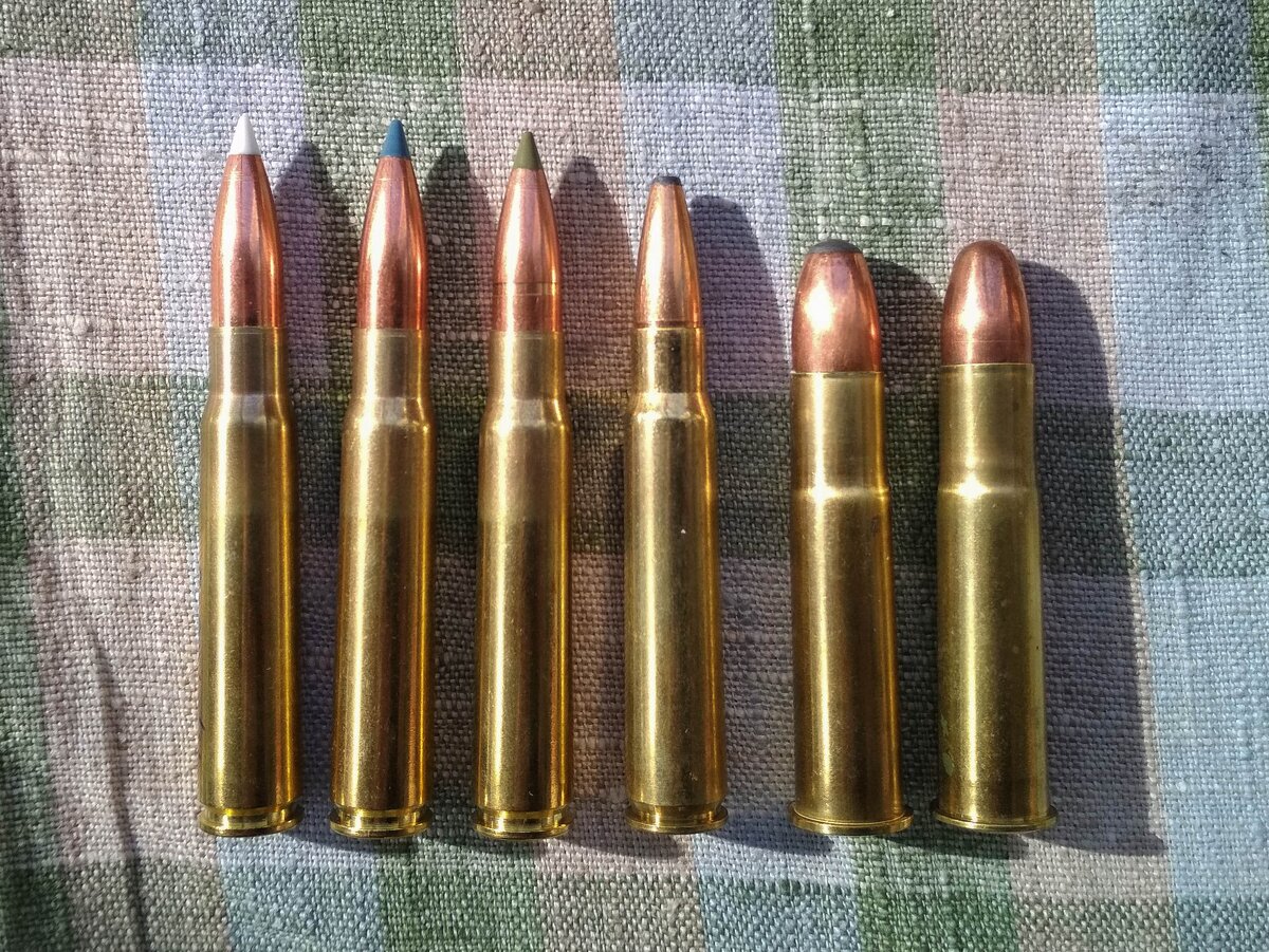

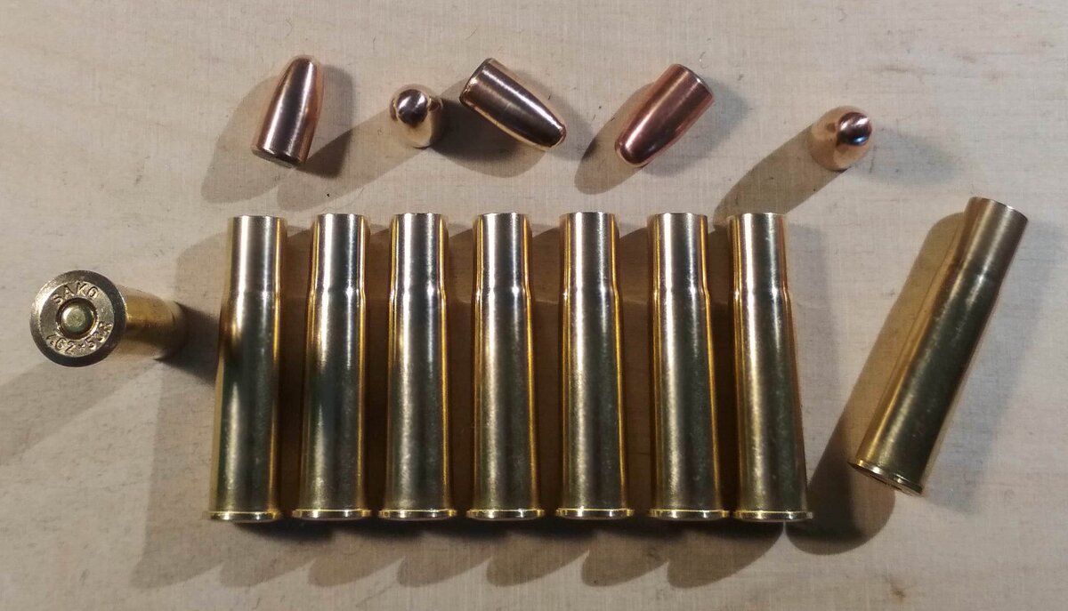

    С 16 января 2019г указом ВВП и правительства РФ охотникам и спортсменам разрешено самостоятельно снаряжать патроны для своего нарезного оружия
    Патрон для мосинки в калибре 9.6х53 получился очень достойный - стартовая энергетика 4500 Дж. Гильзы самодельные - переобжимаю из 7.62х53
    мм85.jpg мм86.jpg мм87.jpg мм88.jpg мм89.jpg мм90.jpg мм91.jpg мм92.jpg мм93.jpg мм94.jpg мм96.jpg
    Ниже - для сравнения - самоснаряженныйе маузеровские патроны с тяжелой полуоболочечной пулей Нослер Акубонд
