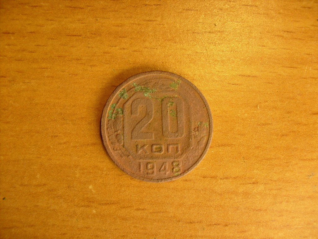

    Вчера приступил к чистке дореформенных монет СССР. Вот что получается. Считаю, что, довольно не плохо чистится. Внешний вид монеты говорит за себя. Применил для чистки порошок COMET 2х эффект, универсальный. Жесткая, пластиковая щетка с короткой щетиной, немного размягченного мыла. Набирается немного мыла и насыпается на монетку немного порошка.Чистка довольно продолжительная с многократным набором мыла и порошка, особенно с никелевыми монетами покрытыми коричневым налетом. В ходе чистки сначала отчищается коричневый налет, затем начинает проявляться белый никелевый цвет монеты. Соответственно монету в ходе чистки промываем проточной водой и проверяем результат.
    S6301121.JPG S6301122.JPG S6301123.JPG S6301124.JPG S6301125.JPG S6301126.JPG

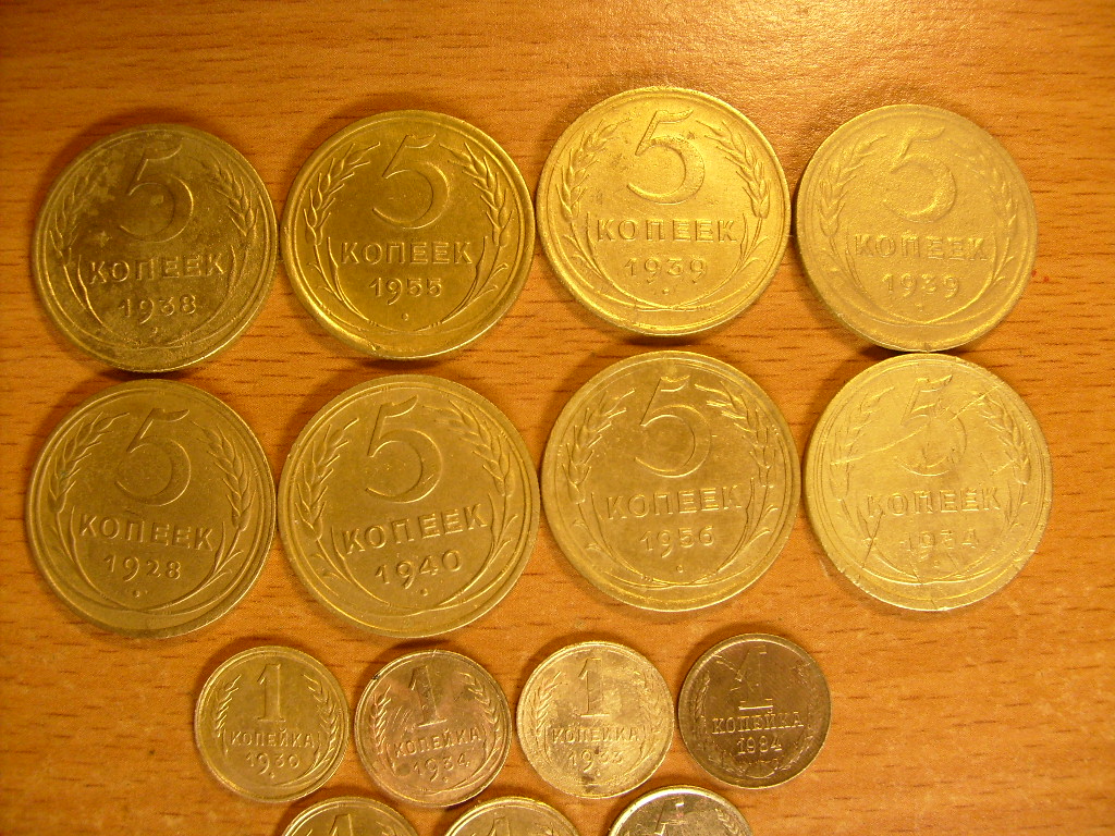

    Чистка идет до момента приобретения монетой белого никелевого цвета по всему полю монеты. Великолепный результат дает такая чистка бронзовых монет достоинством 1, 2, 3, 5 копеек. Черные и зеленые пятна на таких монетах отчищаются, но дольше. Правда возможно под этими пятнами могут быть раковины, но этого уже не убрать никакими методами. 20 копеек 1948 года до чистки и после. Немного бронзовых монет чищеных этим же методом. Для набора естественной патины, монеты раскладываю на газете на окне, время от времени их переворачиваю.

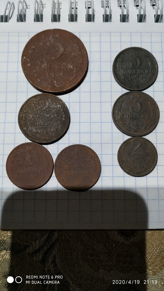

    Нашел намедне свои первые монетки и вспомнил как я с ними накосячил прокипятив их вместе с медными. Теперь озадачен тем как придать им нормальный вид. Подскажите кто сталкивался с похожей проблемой?

    После 7 минут преобразователя ржавчины ,передержал малёк. Жду когда в город поеду за едой,заодно серную мазь куплю.

    Уважаемый, Костян_mkr1 !!!Где Вы прочитали,что медь чистить преобразователем!!!Я же написал,бронза и никель!!!Причём раздельно!!!Медь чистить этим способом нельзя!!!Не зависимо царская она или советская!!!

    А как таких жёлтиков чистить?
