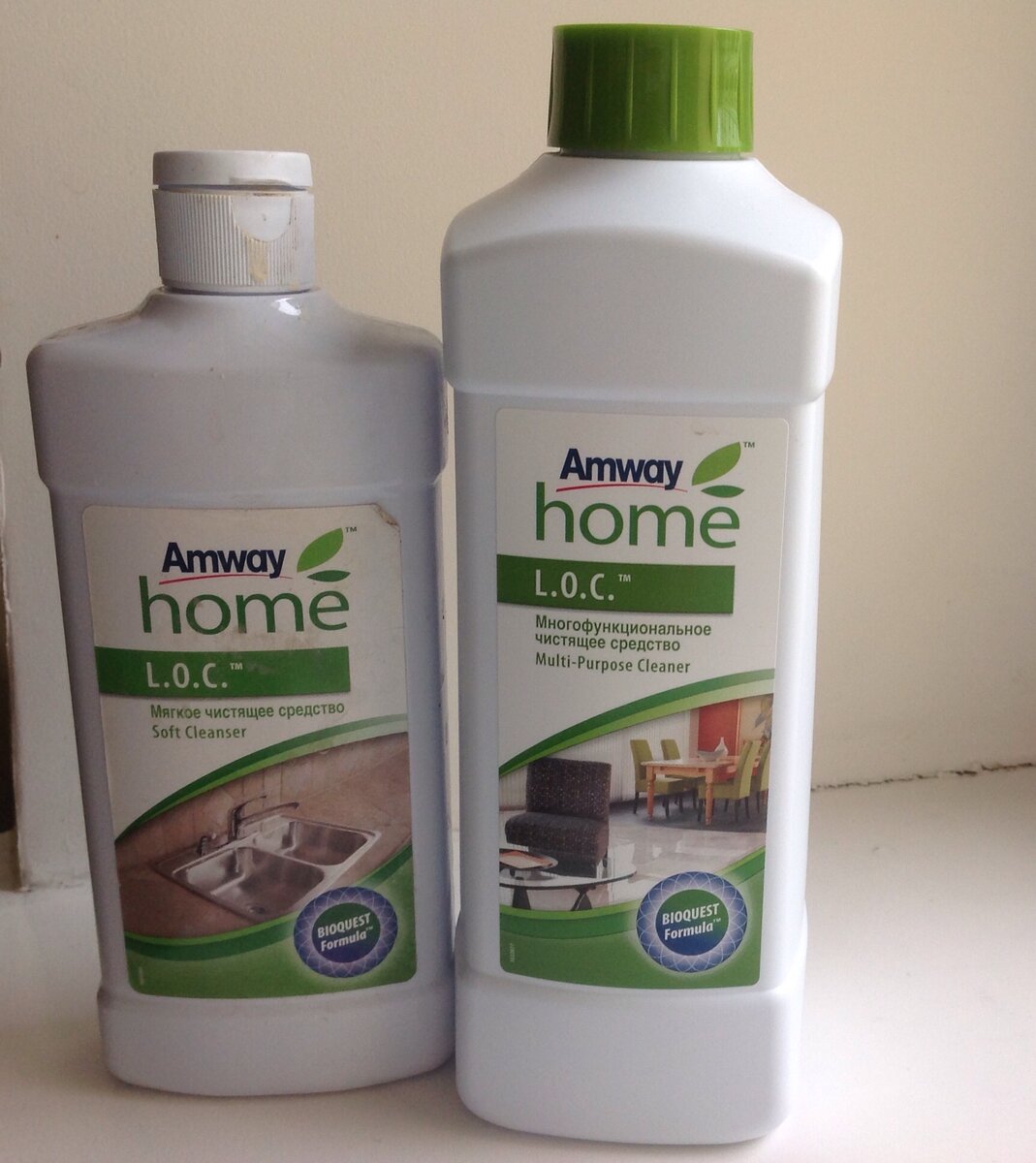

    Что такое ЛОК?
    :blink:

    Наверное вот это

    Какой из них ? Думаю, что левый .

    Я с правого тырю понемногу.

    Можно поподробнее ?

    Налил в стеклянную баночку ЛОК и положил ровным слоем монеты , и пусть лежат ,только банку нужно герметичную а то ЛОК засохнет и монеты чтобы все были в ЛОК. Иногда достаю помою под водой .Как ЛОК позеленеет и по синеет меняю на новый.
    Ну как то так.
