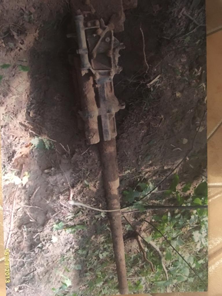

    По осени парни нашли такой девайс ,вот только фотку прислали ,спрашивают что это .Не знает ли никто что это . IMG-20190120-WA0000.jpg

    Офигеть какая информативная фотка:thumbup: Калибр то какой? Случаем не 40мм?

    Другой нет .к сожалению .У людей там деревня .Могут и в металлолом отнести

    фото, если заметили, от 15.08.2013 года.
    Так, говорите, осенью нашли? Какого года?? 2012????

    Да 12 го ,но лежит пока .

    Для 20-го калибра, как то железа тяжелего многовато!? Надульника нет. В авиации на 20-ке его не было, это что то на земное видится.
    И крупнее чем 20-ть.

    88.096
    1.842
    45 мм?

    Я ж говорю - фото ни о чем. У пушек клин затвора обычно опускается вниз. Если это клин виден в районе казенника слева по обрезу фото уважаемого zunder1-а, то пушка на фото вверх ногами. Если это так, то накатники, коих видится 2шт, получаются установленными сверху ствола. У наших пушек, как правило, накатник одиночный и расположен снизу ствола, кроме Л-11. На немецких танковых орудиях накатники по сторонам. Сверху спаренный был, если не ошибаюсь, на 50мм у "Пумы". Но там ствол подлиннее и с ДТ. Хорошо, хотя бы, калибр знать поточнее.

    Фото да, слабенькое!
    Сейчас не могу посмотреть, у чехов ничего похожего не было!?

    Я имел ввиду 45мм орудие,20к это его индекс.Но тут если судить чисто по стволу,все что дальше каша...

    Смею предположить что такая пушка стояла на Матильде мк2
    40 мм

    Ну очень похожа! Смущает только, что у Моти три цилиндра тормоза и накатника сверху ствола, а тут только два, но "за время пути" что-то могли и пролюбить..

    Да,тупо поломалася и выкинули) просто некомплектный чуть ствол)

    Тут все вопросы к нашедшим. Подобные же пушки стояли и на Валентайне. Я уже писал про 40мм, но, к сожалению, как уточнил топикстартер, калибр неизвестен. По фото не понять, может и 3 накатника быть. Хотя на 99,9% что она - двухфунтовка.

    А эта гильза часом не от такого агрегата (40 мм)?
    Нашёл когда то...
    Посмотрел в сетке,да.Гильза English 2-pound 40-mm anti-tank gun Q. F. 2-pdr
