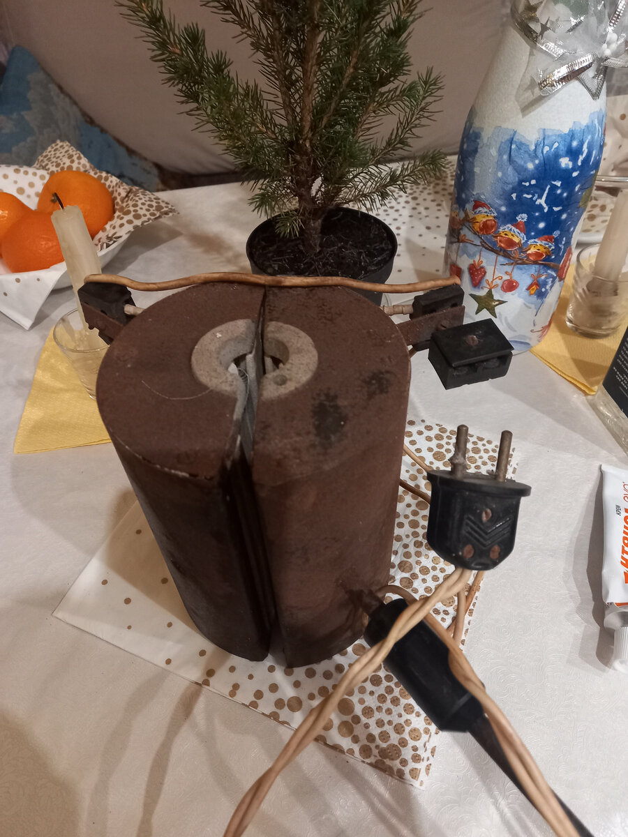

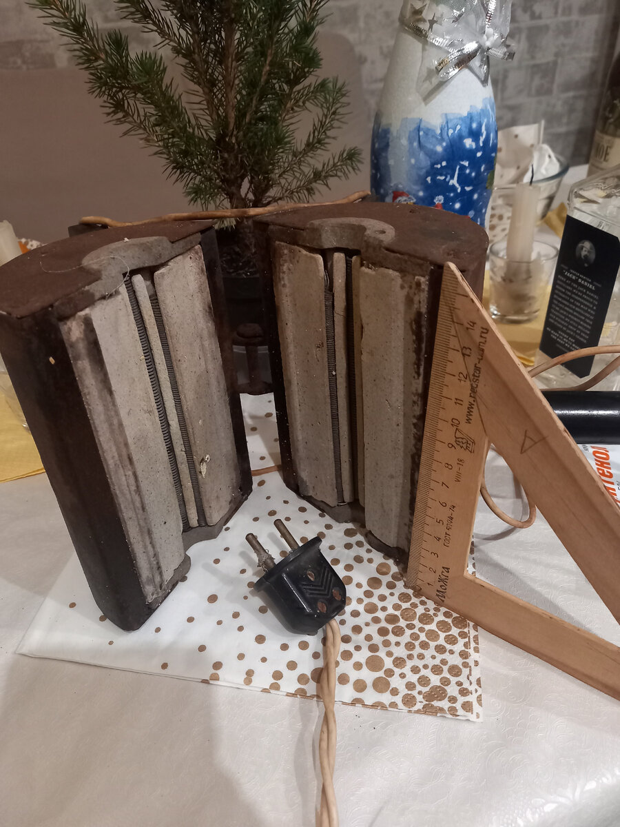

Вопрос знатокам. Что за электроприбор и как использовался в народном хозяйстве? Мне в голову ничего кроме как для нагрева пробирок в голову не приходит.
Исходя из внешнего вида, данный девайс происходит из семейства трубчатых печей Типы трубчатых печей Желательно, еще до покупки трубчатой печи обратить свое внимание на все их виды, дабы прийти к выводу, какая именно вариация печи подойдет для решения ваших задач. Что касается разнообразия подобных печей, то в этом плане мы можем увидеть самые разные виды подобного оборудования, среди которых найдется что-то для каждого покупателя. Сейчас, в качестве примера мы рассмотрим несколько наиболее популярных видов трубчатых насосов. Дабы все-таки определить, стоят ли они столь большого внимания со стороны предприятия, или же нет: Трубчатая печь для использования в различных лабораториях Трубчатая печь муфельного типа Трубчатая печь с вращающимся механизмом Все вышеперечисленные типы трубчатых печей являются весьма востребованными на современном рынке, а это значит, что многие заинтересованы в покупке оборудования именно такого типа. https://luna-group.ru/2017/09/30/trubchataya-pech/
Ну в вашей печи можно разогреть заготовку ну например боевой пружины для нагана или другого револьвера для последующей закалки. Вообще интересная штука.....
Для проведения химических анализов, аналитических работ и различных видов термообработки (нагрев, закалка, обжиг) в воздушной среде до температуры - должна быть указана на шильде Удобно вводить специальные исследовательские зонды меньшего диаметра, в которых создана контролируемая атмосфера. Возможности вашего экземпляра определяются составом и наличием оборудования. Например - не термометр ли притаился в железной трубке торчащей перпендикулярно корпусу. Есть ли термодатчик и терморегулятор. Если все это есть/было, то это устройство могло быть использовано для аналитических, исследовательских, учебных целей. При отсутствии - чисто технологические задачи кустарного свойства. Можно ли было в нем калить клапана от жигулей - хз, определяется температурными параметрами данной печи и требуемых для клапанов.
Спасибо вам товарищи за ответы. К сожалению, ни шильдика, ни термометра, и вообще кроме самого нагревателя более ничего в составе этого прибора нет. Как- нибудь попробую в деле. Жаль нечем измерить температуру внутри .

Более современное исполнение Лабораторная трубчатая электропечь (разъёмная) СУОЛ 0, 25 1.1/12 МР МР И-3 для микроанализа, разъёмная исполнение 3 СУОЛ 0,25 изменяемый угол наклона печи, выдвижной штатив. Лабораторная разъёмная трубчатая печь СУОЛ 0,25,1.1/12 МР И-3 предназначена для проведения различных аналитических работ ,в частности проведения микроанализа органических материалов по ГОСТ 1437-75 и других нормативных документов на предприятиях нефтяной, газовой, машиностроительной, химической промышленности,металургичской отрасли, а так же в высших учебных заведениях, в профильных исследовательских институтах. В аналитических работах, печь ,в частности, применяется в гравиметрическом методе исследования образцов. Навеска определённой массы сжигается в токе горячего кислорода(вохдуха). Гравиметрический метод применяется в аналитической химии и является методом количественного анализа. Используется при определении меди,серебра, цинка, магния,натрия,кремнекислоты,сульфат-ионов,суммарного содержания нефтепродуктов,жиров.На данный момент метод является эталонным. вЭлектропечь СУОЛ 0,25.1,1/12МР И-3 входит в обязательный комплект лабораторного оборудования по руководящему документу РД 39-0147103-354-89. Отличительная особенность печи- разъёмная конструкция, позволяющая "надвинуть" печь на анализируемый объект. Печь представляет собой два полуцилиндра из нержавеющей стали, соединённых петлями. Внутри каждого полуцилиндра находятся шамотные фасонные муфеля, с установленными в них нагревателями. Для обеспечения питания на корпусе печи стоят клемные колодки, к которым подводится напряжение от ЛАТР. Питающая сеть 220в,50Гц. Для удобства раскрытия печи на корпусе есть рукоятка. Корпус печи может изменять угол наклона к горизонтальной оси. СУОЛ 0,25.1,1/12МР И-3 поставляется в комплекте со штативом и запасным нагревателем..
Проводил испытания сегодня от делать нехрен. Через 5 минут работы в сомкнутой печке было 1200 градусов, и сдается мне, это не предел. Стало жалко датчик температуры от тестера
