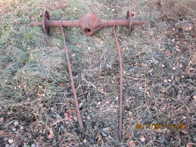

    Выскочили чулки заднего моста,похожи на "полуторочные". Смутила маркировка. Вроде,как детали на "полуторку" с 34-го года производились в СССР,а тут маде ин не наше... Просветите пожалуйста.

    Так на последнем фото все написано.

    Что написано,я видел. Поэтому вопрос и возник. Я, по "полуторке" не спец,возможно в Германии производили комплектующие для производства в СССР. А возможно фирма "Форд" производила в Германии автомашины,идентичные ГАЗ-Форд. Передняя балка тоже идентична "полуторочной".

    Чулок данного моста НЕ ИМЕЕТ НИ КАКОГО ОТНОШЕНИЯ К "ТРЁХОСНОЙ ПОЛУТОРКЕ"(ГАЗ-ААА) ни к "ФОРД-ТИМКЕН"(трёхмостовый)
    ....Это обычный Форд,вероятнее всего "ББ"(...с одним задним ведущим мостом)

    Вот фото немецкого Ford-BB 1932 года выпуска. Найденные чулки моста скорее всего от него. Задние мосты ГАЗ-ААА от мостов ГАЗ-АА отличаються внутренним устройством и формой картера редуктора.

    ....Увы...к бронемашинам,как к плавающим так и к химическим сей предмет отношения не имеет...
    ...а что касается отличия в устройстве мостов ГАЗ-ААА от ГАЗ-АА(Форд-ББ) то оно заключается что у ААА главная передача ЧЕРВЯЧНАЯ,а у АА(ВВ) главная передача коническая.
    Мосты Форд-Тимкен не имеют ни чего общего ни с мостами ААА,ни АА(ВВ) и напоминает по виду и устройству мосты автомобиля КАМАЗ....

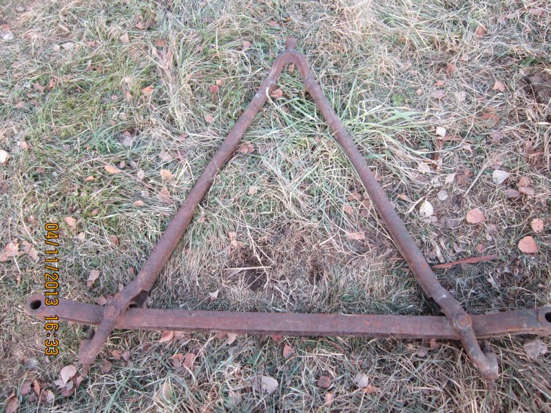

    Скинь фото передней балки?
    jtet Завсегдатай SB
    21 авг 2009
    431
    128
    смоленск

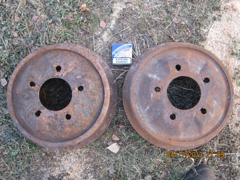

    Не вопрос. Пожалуйста. Фото передней балки и тормозных барабанов.

    Предъявленные на фотографиях детали,как то:чулки заднего моста,передний мост с треугольником,тормозные барабаны ВСЕ! относятся к ФОРД ББ производства Германии.Тем более что на отливке чулка так и написано: Форд , ВВ№№№№№№......
    Форд ААА?(он же Форд-Тимкен) с автомобилем ГАЗ-ААА имеет лишь внешние сходства(тогда уж ОН на КАМАЗ похож,больше...;))
    Совпадают передний мост,двигатель,КПП....
    ГАЗ-ААА имеет собственную раму отличную от рамы ГАЗ-АА и Форд-АА....
    Фирма ТИМКЕН же предлагала посредством набора определённых деталей (задняя двухмостовая тележка+карданы) превращать в трёхмостовые ОБЫЧНЫЕ Форд АА и ГАЗ-АА с обычной АА! рамой.....
