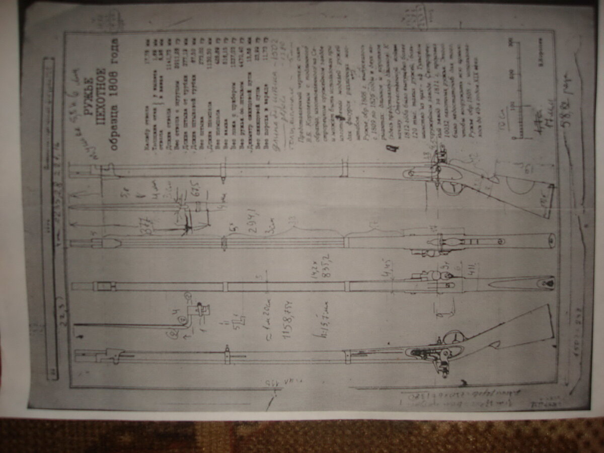

    Приветствую! Кто может подсказать размеры шомпола, от русского пехотного ружья обр.1808года?
    Интересует: общая длина, наружний диаметр по середине и максимально толстой части(головы).
    Знаю что русский шомпол очень отличался от французского, вот и хотелось бы уточнить...
    За ранее спасибо.

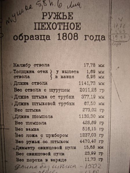

    Здравствуй Алексей длина 1130,30 мм, вес 428,89гр

    Серёга, спасибо. Но здесь главное внешние диаметры. По длине наши и Францы думаю одинаковы, а вот по наружке отличаются...
    Р.С. если не затруднит, скинь в тему остальные фото чертежа ружья- после обновления форума, прежние фото утрачены...
    Пусть здесь теперь повесят.

    Вот что есть.

    Спасибо за фотки!
