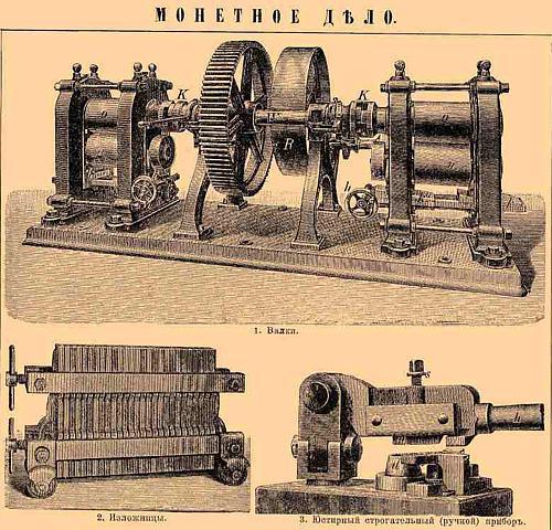

    Следующим прорывным изобретением стало использование вальцевального станка для производства цан. Мастерам уже не надо было вручную выковывать тонкие серебряные пластины – за них это делали отполированные стальные цилиндры, вращающиеся навстречу друг другу. Между валами, постепенно уменьшая расстояние между ними, многократно пропускали металл для получения листа нужной толщины. Из этих листов серебра кружки металла нужного диаметра вырубались заостренной стальной трубкой или станком для вырубки.
    Вальцевальный станок, применялся для изготовления цан определённой толщины
    На основе вальцов в 1550 году в Тирольском городе Халле был изобретен вальцевальный станок для чеканки монет, использующий тот же принцип пресса. Он состоял из двух валов, соединенных друг с другом зубчатой передачей. На валы было нанесено в зависимости от их размеров - от 4 до 19 негативных изображений лицевой и оборотной сторон монет, так что при пропускании между ними ленты цана, изображения отчеканивались на ней. Появление этого станка значительно ускорило процесс изготовления монет, также улучшилось исполнение изображения на монете. Не было больше смещений рисунка на монете от двойных, или даже тройных ударов, столь характерных для чеканки молотовидным снарядом.

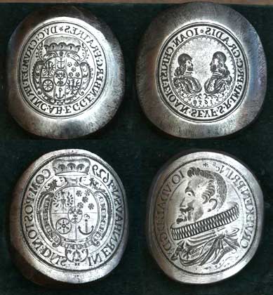

    Штемпели талера эрцгерцога Фердинанда Тирольского и монета, отчеканенная этим штемпелем

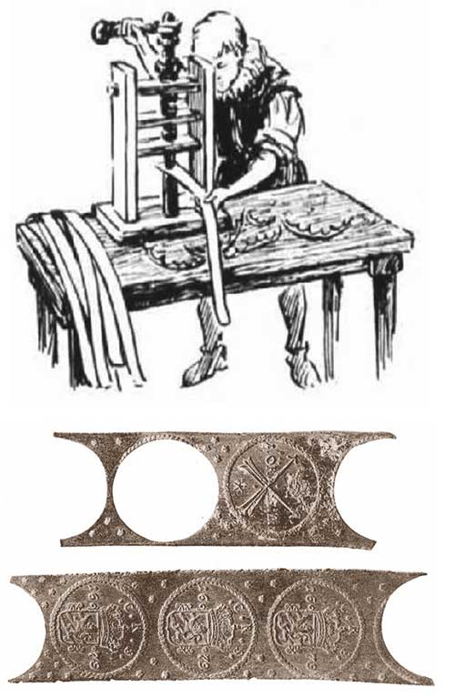

    Основным признаком изготовления монеты на вальцевальном станке является легкая изогнутость монеты с характерными следами вырубки по гурту. Не смотря на это и ещё ряд других недостатков этого метода производства монет, с помощью вальцверка монеты изготавливали на некоторых денежных дворах Европы до конца XVIII века.
    Усовершенствованный вальцевальный станок
    Процесс вырубки и лента с отчеканенными шведскими монетами 1679 года

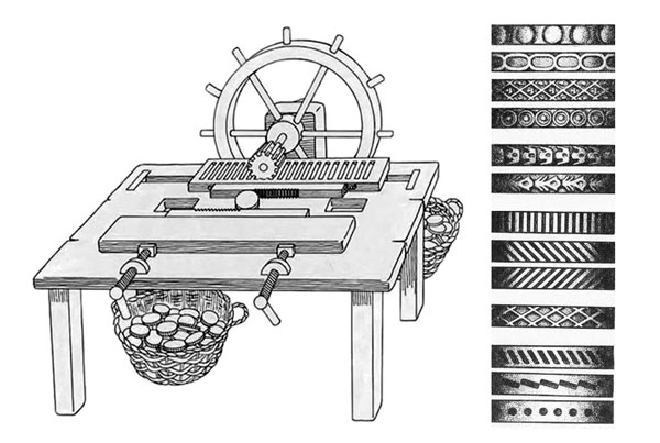

    Значительно упростил технологию нанесения изображения на ребро монеты гуртильный станок, изобретенный в XVII веке.
    Станок гуртильный и примеры оформления гурта
    Он состоял из двух стальных рельс, на внутренней стороне одной была нанесена предназначенная для монеты насечка. Монета туго зажималась между ними на столе станка и прокручивалась при помощи системы роликов и зубчатых колес, приводимой в движение кривошипной передачей. В результате вращения монеты на ее гурте выдавливался необходимый рисунок

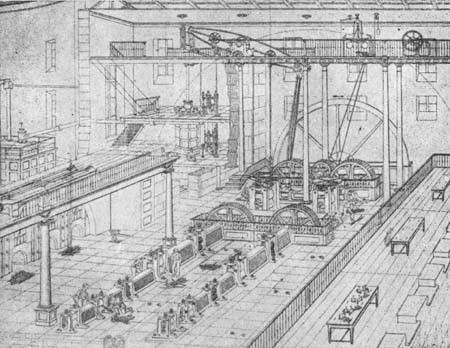

    Открытый Петром Великим в 1724 г., Монетный двор до конца XVIII в. теснился в крайне неудобных помещениях – казематах Трубецкого, а позже и Нарышкинского бастионов Петропавловской крепости, в ожидании перевода в более приспособленное для производственных целей помещение.
    С середины XVIII века непрерывно сменяли друг друга различные проекты реорганизации. Бесконечное ожидание решительных перемен тормозило технический прогресс Монетного двора, и в конце XVIII в. он сильно отстал от других монетных дворов России, несмотря на то, что ему в столице приходилось решать гораздо более сложные задачи, чем им. Большинство русских монетных дворов в XVIII в. пользовалось энергией воды. Но в тесных и сырых казематах бастионов Петропавловской крепости все механизмы до конца XVIII в. приводились в движение либо руками самих рабочих, либо конными топчаками.

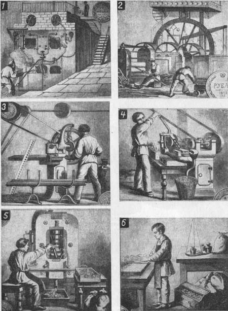

    В 1799 г. начал работать оборудованный построенными в России паровыми машинами и станками временный Монетный двор в здании Ассигнационного банка на Садовой улице, а с осени 1805 г. возобновилась работа Монетного двора в крепости, где во вновь выстроенном здании были установлены английской фирмой Болтона паровые машины и усовершенствованные монетопечатающие станки системы Дро.8Неведомский был свидетелем особенно резкого перелома в технике монетного дела, поскольку в Петербурге сила пара пришла на смену чрезвычайно отсталого «силового хозяйства», восходившего к петровским временам.
    Чтобы доказать преимущества своего изобретения, Неведомский начал с описания устройства болтоновских станков системы Дро. Силовые установки Болтона Неведомский почти не касался. Однако из его книги мы узнаем, что машина, приводившая в движение печатные станки, была паровым воздушным насосом. Подробное описание станка Дро и их пневматического привода позволяет составить представление о производственном процессе на Монетном дворе в начале XIX в. в части чеканки монет. Кроме того, у Неведомского имеется указание, что и прорезка кружков производилась тогда воздушными прессами.
    Станок, чертеж которого приложен к книге Неведомского, был изобретен Дро в 1786 г. и быстро получил применение на монетных дворах Европы. Заменив прежние медленно действовавшие станки, где кружки подкладывались под штемпель и снимались руками рабочих. Согласно указанию Неведомского на Монетном дворе пользовались и ручными станками, в случае остановки паровой машины, а также для печатания крупных медалей и для перевода штемпелей с маточников.
    Станок Дро. Как и бывшие до него станки, состоял из вертикально поставленного винта, вращаемого воротягой с грузами на плечах. Использовав силу отдачи винта при ударе, Дро изобрел автоматически действующий прибор, подкладывающий и снимающий монеты , а также разъемное кольцо, которое одновременно с печатанием обжимало монетные кружки, нанося насечку или отпечатывая буквы на кромке монеты.9 Неведомский отметил, что доставленные Болтоном станки не имели последнего приспособления, и потому в Петербурге монеты гуртились на особых станках.
    Чтобы приводить в движение одновременно несколько печатных станков, Дро приспособил начальную форму паровой машины – откачивающий насос – посредством пневатической передачи его энергии нескольким поршням. Атмосферное давление вжимало поршни в их цилиндры, сообщавшиеся с баллоном, из которого насос откачивал воздух. Ход 9 поршней сообщал движение воротягам 9 автоматов Дро. Когда поршень достигал нижнего положения, заслонка автоматически отключала поршневый цилиндр от баллона, а противовес тотчас возвращал поршень в исходное положение. При этом заслонка открывалась и поршень снова устремлялся вниз (см. рис. на стр. 13). Неведомский считал, что пневматический аппарат Болтона был устроен по принципу гидравлического пресса Паскаля.
    Таким образом, конструкция печатного станка, восходившая к ручному, мануфактурному периоду, вызвала сохранение наиболее отсталой, примитивной формы парового двигателя.
    «Заметить можно, - говорит Неведомский, - что изобретение г. Дроца (Дро) состоит токмо в приспособлении воздушного снаряда и других новых механических частей к давно уже известному способу действия силы винтовых машин».
    Монетный станок Дро с пневматической передачей
    Чертеж из книги И. А. Неведомского
    Что касается пневматической передачи, о которой Неведомский сказал несколько учтивых слов, то его истинное отношение к ней видно из того, что одним из основных преимуществ своего станка он считал ее полное устранение.
    Закончившееся в те годы переоборудование Монетного двора позволило Неведомскому не только изучить новые машины, но и «рассмотреть сложение ручных станков и прежних молотовых снарядов, коих остатки в большом виде и в моделях до сего времени сохранились».

    Монетное производство в России 18 век.
    Изготовление монет
    Уже в начале 18 века в 1700 году первые указы Петра I о введении в обращение монет предписывают делать их тиснеными, и не литыми, и не коваными.
    И с 1706 года практически был предрешен переход к тиснению серебренной монеты в замен чеканки монет из проволоки.
    Организация самого монетного производства в своей основе имело циклический характер и называлось монетный передел. Монетный передел имел полный производственный цикл, который начинался с получения от приходного казначея металла и заканчивался сдачей полученных из этого металла монет расходному казначею. Самой оптимальной партией металла для монетного передела обычно была партия серебра весом 120 пудов, что составляло около двух тон. Эта соответствовало одной плавке металла.
    Передаваемая в передел партия серебра была не однородной и могла содержать в себе серебро разной пробы. В неё могли входить старые монеты, слитки серебра, талеры, а также прочие изделия из серебра. Факт передачи оформлялся подписями казначея, начальника передела и надзирающих лиц.
    Весь принятый метал передавался в плавильное отделение, под ответственность минцпробирера, на переплавку. В обязанности минцпробирера входило производить, в процессе плавки, технологические пробы, высчитывая необходимое количество медной лигатуры для того, чтобы состав приобрел установленную законом норму.
    Следующим этапом было розлив металла в изложницы. Конструктивно они представляли собой горизонтальные противни. Со временем их заменили вертикальные разъемные конструкции. Полученные листы поступали к кузнецам, которые ручными молотами доводили металл до требуемой толщины. Потом листы отправлялись на машинное площение и финальную вальцовку до необходимого размера. При этой процедуре листы неоднократно отжигались.
    После этого листы отправлялись на обрезной стан, где из них вырубались монетные кружки.
    Полученные заготовки проходили весовой контроль, после чего годные ожигаются, галтуются в барабане, отбеливаются в слабом растворе кислоты, промываются и просушиваются. Те кружки, что не прошли весовой контроль, легкие поступают в переплавку, а тяжелые отдаются на юстировку для удаления излишнего веса путем удаления металла.
    И вот готовые монетные кружки гуртятся на специальных станках и передаются в печать.
    Печать или теснение производилось на винтовом прессе. Сам винтовой пресс был изобретен в 1506 году Донато Браманте, который используя принцип работы пресса для отжима сока из винограда, сконструировал винтовой пресс для изготовления монетных заготовок. А в 1550 году Макс Шваб усовершенствовал эту конструкцию. Улучшенная им конструкция уже могла не только вырубать заготовки, но и производить теснение самих монет.
    Винтовой пресс или как называли его печатный стан представлял собой массивный чугунный или медный корпус, который собственно и назывался станом, в верхней части которого вбивалась вертикально медная втулка с резьбой, которая называлась гайка. Через резьбу гайки пропускался железный угнетающий винт на верху винта перпендикулярно ему закреплялось чугунное коромысло воротяги, с грузами на обоих концах. В стане так же устанавливались верхняя и нижняя ступки, в которых находились сами штемпеля для теснения монет. В стане находилось устройство для закрепления и движения верхней ступки, состоящее из четырех так называемых проёмных досок, двух стягивающих болтов и дуги с грузом на конце для автоматического подъёма верхней ступки в исходное положение, после прекращения воздействия угнетающего винта.
    Заготовка монеты помещалась на неподвижный нижний штемпель и при нажатии на верхний штемпель на неё наносилось изображение. В свою очередь давление на верхний штемпель производилось угнетающим винтом приводимым в действие вращением закреплённого на нём коромысла.
    В действие, печатные станы приводились по разному, так на Петербургском, Московском и Нижегородском дворах использовали человеческую силу. Один или несколько человек держались за кожаные ремни, прикреплённые к концам коромысла, делали резкий рывок. Возвращение в прежнее верхнее положение производилось рывком в обратную сторону с противоположного конца коромысла. Для поднятия винта в некоторых случаях использовалось устройство в виде толстого кожаного ремня, прикреплённого к потолку, на нижнем конце которого привешивался тяжёлый груз и при ударе об этот упругий ремень коромысло возвращалось обратно. На монетных дворах Екатеринбургский, Аннинский, Сузунский печатные станы приводились в действие силой падающей воды через систему приводов валов и шестеренок.
    Вынутые из-под штемпеля монеты бросались кладчиками в находящийся при каждом стане опечатанный ящик с узкой прорезью.
    И на конец, отчеканенные монеты просматривались старостой монетчиков, минцмейстером и пробирными учениками, и отбраковывались повреждённые экземпляры. На этом заканчивался весь цикл монетного производства.
