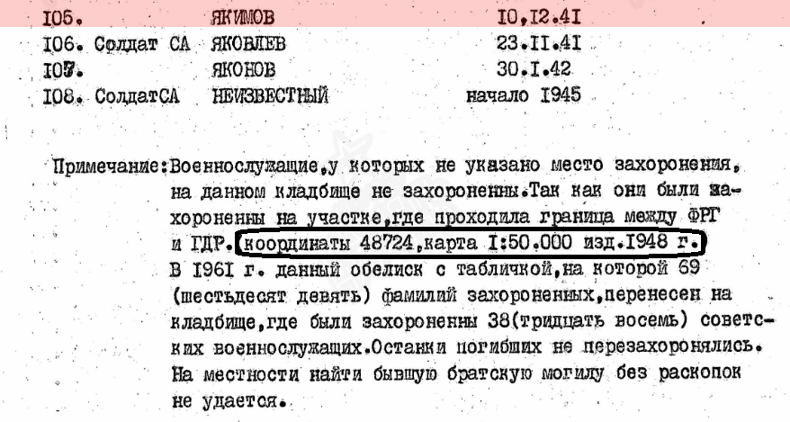

    Большое спасибо за эту информацию! За этот найденный документ. Любая информация очень важна для нашей семьи. Прошу прощения, не совсем понимаю, что это за список? Что такое "уточняющее донесение"?
    Сообщения объединены, 23 Janvier 2021
    Хотелось бы узнать, где и как можно найти то самое захоронение, координаты которого Вы выделили, хотя бы примерное место?
    Art46, эта дата поначалу меня тоже смутила, но я считаю её ошибочной (может ошибаюсь). Потому что в остальных документах архивных дата выбытия стоит с октября по декабрь. И всё-таки как разобраться в Примечании, которое написано к списку захороненных в том месте под обелиском? Получается, дедушки там нет, раз нет номера места захоронения?

    Но и "случайность" совпадения даты смерти как-то не дает повод просто вариант отбросить.
    Сообщения объединены, 25 Janvier 2021, время первого редактирования 25 Janvier 2021
    Я порыл бы полностью список захоронения. Кто эти люди из списка?

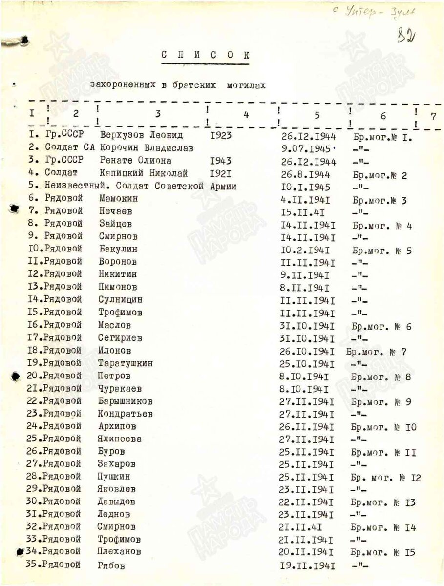

    Я говорил на предмет проверки фамилий захоронения Унтер-Зуль.
    Что-то можети выскочить для связки в 248 сд.
    Что здесь было, т.к. период погребения основного числа с осени 41-го по весну 42-го.
    Татьяна**А et logarifm aiment cela.

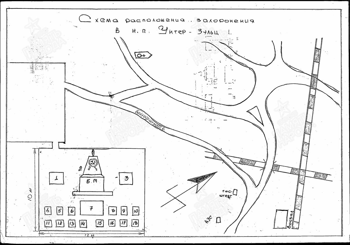

    Унтерзуль
    https://obd-memorial.ru/html/search.htm?grave=T~унтерзуль&entity=001100001111110&entities=32,9,28,27,23,34,22,20,21
    Современное место увековечивания на гугл
    https://goo.gl/maps/6Jkn1z6SiSLWjg7W7
    что за мемориальный на гугл около моста на М4
    и непонятное на яндекс
    https://yandex.ru/maps/-/CCUMA0FfWA
    К сожалению карт РККА найти пока не удалось,
    но думаю граница между ГДР-ФРГ по дороге Унтерзуль - Рихельсдорф.
    Граница Тюрингия - Гессен
    Рабочая команда где-то октябрь 41 года, в основном хлопцы лета 1941 г., т.е. наш Якимов ...
    возможно

    Итак, что мы видим из этой записи?
    Откуда-то, из квадрата 48724 был перенос захоронения (условный перенос, т.к. без раскопок найти общую могилу невозможно, был только памятник) было УСЛОВНО перенесено 69 человек, в этом списке фигурирует ЯКИМОВ. Смотрим список.
    Все это условно перенесли в реальное захоронение, в котором было захоронено 38 человек. Повторю, 69 человек не переносили, перенесли только памятник.
    Кто здесь ранее был похоронен? Кто эти 38 человек???
    Другими словами, предполагаемый нами искомый ЯКИМОВ остался в старом захоронении, которое не переносилось, с координатами 48724 карта 1:50.000 издания 1948 года.
    Надо отработать список на 69 человек.
    У меня возник вопрос по такой смерти по совпадающим датам. Что это? Предположил, что это приходили эшелоны с пленными, где умерших сгружали и тут же хоронили. Остался вопрос только наличия железной дороги и станции, куда могли приходить эшелоны. По последней схеме без поисков видно, что ЖД в наличии.
    Пока вопрос о "нашем" или "не нашем" Якимове оставим в покое. Надо определиться с местом, где первоначальное захоронение пока неизвестного нам ЯКИМОВА.
