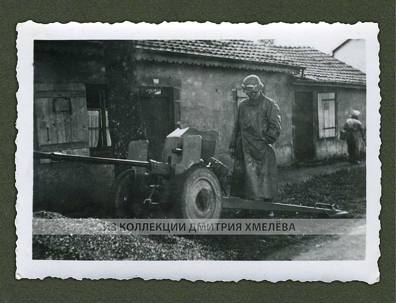

    Наиболее массовым противотанковым средством французской армии, в 40-х годах были 25-мм противотанковые пушки SA34 и SA37 . Разработка фирмы Гочкис, принятая на вооружение в 1934г, последняя прошла модернизацию в 1937г. Пушка получила более легкий лафет от АРХ (Пюто), что положительно сказалась на ее тактической подвижности.
    В каждом из трех батальонов французского пехотного полка была пара таких орудий, плюс шесть пушек в роте тяжелого оружия полка. Кроме того, в дивизии было от 23-26 25 мм пушек. Всего же в дивизии насчитывалось около 60-64 ПТП, из них 52-56 - 25 мм ПТП, остальные 8 - 47мм ПТП, либо вследствие их недостатка - 75 мм Mle1897/33 либо обычные дивизионные пушки '97'.
    Всего французская армия на начало войны располагала примерно 4550 такими орудиями. Но этого числа орудий было недостаточно, и многие дивизии не имели положенного по штатам кол-ва орудий, а часто последние заменялись 37-мм траншейной пушкой Пюто. Последних к маю 1940 г насчитывалось в армии 1036 штук, в основном в пехотных дивизиях второй линии. Хоть и получив новый бронебойный снаряд Mle1935, траншейная пушка Пюто пробивала 18 мм брони на дистанции в 400 метров, что было явно не достаточно. Но был и плюс, SA34 и SA37 не имела ОФ снарядов и поэтому 37mm Mle1916 TR в общем ценили. Но и 37-мм пушки Пюто проблемы не решали и поэтому противотанковые подразделения либо в полку, либо в дивизии иногда вовсе отсутствовали. Кроме французской армии около 220 25-мм ПТП получил британский экспедиционный корпус, 240 пушек получили финны. После поражения Франции оба типа ПТП были приняты на вооружение в Германии соответственно как 2,5 cm Pak 112(f) и 2,5 cm Pak 113(f). В большинстве эти орудия были направлены в береговую оборону Норвегии и Франции.
    Для начала войны SA34/SA37 была неплохим орудием и представляла достаточно серьезную угрозу для немецких танков, к тому времени не обремененных броней. По бронепробиваемости на дистанции до 500 м, SA34/SA37 по не уступала 3,7 см Pak 35/35, хотя и более легкий снаряд французского орудия давал себя знать на дальних дистанциях.. К достоинствам ее можно также отнести и наличие пламегасителя, что затрудняло ее обнаружение. В боекомплект пушки входили сплошной бронебойный и два типа бронебойно-трассирующих снаряда. Трассирующий снаряд так же был сплошным, но сзади в канале запрессован трассирующий состав. В пехотном полку имелось 156 снарядов для 25-мм ПТП, из них непосредственно у орудия - 76.
    Пушка имела ствол моноблок, клиновый полуавтоматический затвор, гидравлический тормоз отката и пружинный накатник.
    Оба орудия были подрессорены и имели металлические колеса с резиновыми шинами, что позволяло перевозить их по шоссе со скоростью до 50 км/час. В пехоте чаще всего использовали конную тягу, в механизированных подразделениях пушку мог тянуть тягач Рено UT. На дальнее расстояние пушка вполне могла транспортироваться просто в кузове грузовика.

    Французская 25-мм противотанковая пушка образца 1934 года системы Гочкиса (Canon de 25-mm antichar Modele 1934 Hotchkiss), брошенная на перекрестке в Ворму (Wormhout).
    Рядом с пушкой дорожный указатель, указывающий направление и расстояние на Болезель (Bollezeele) и Гравлинь (Gravelines), а также направление на север и название трассы D11 (Касель – Гравлинь).
    Второй указатель указывает направление на Арнеке (Arneke).
    Брошенная на улице города французская 25-мм противотанковая пушка Гочкис образца 1934 года (Canon de 25 mm antichar Modele 1934 Hotchkiss).

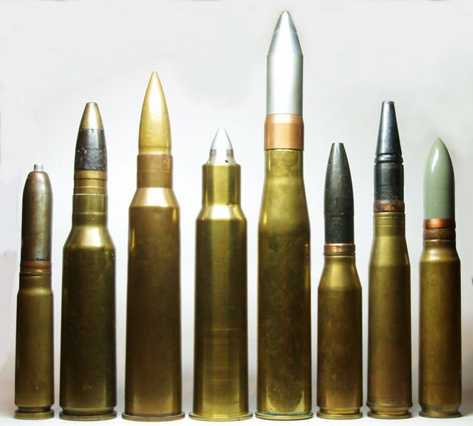

    Второй слева - патрон к 25-мм зенитке Гочкис, третий справа - патрон к 25-мм противотанковой пушке Гочкис
    Немецкие солдаты позируют рядом с разбитой французской 25-мм противотанковой пушкой Гочкиса (Canon de 25 mm antichar Modele 1934 Hotchkiss).
    Артиллеристы 1-го полка ирландских королевских фузилеров (1st Royal Irish Fusiliers) ведут огонь из 25-мм противотанковой пушки Гочкиса (Canon de 25 mm antichar Modele 1934 Hotchkiss).
    Две брошенные французские 25-мм противотанковые пушки образца 1934 года системы Гочкиса (Canon de 25-mm antichar Modele 1934 Hotchkiss). Вокруг орудий разбросаны различные предметы военной амуниции.
    Данные орудия в германской армии получили обозначение 2,5 cm Pak 112(f).

    .. и пытались, по возможности, использовать.
    Восточный фронт (?)
    Норвегия.
    Норвегия.

    Я так понял упаковка от выстрелов,судя по фото картонная.
