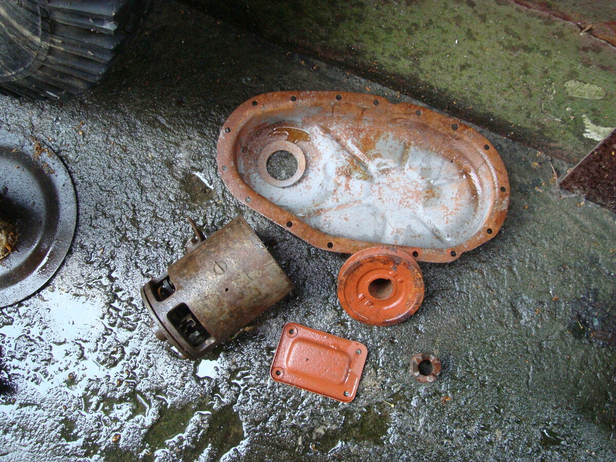

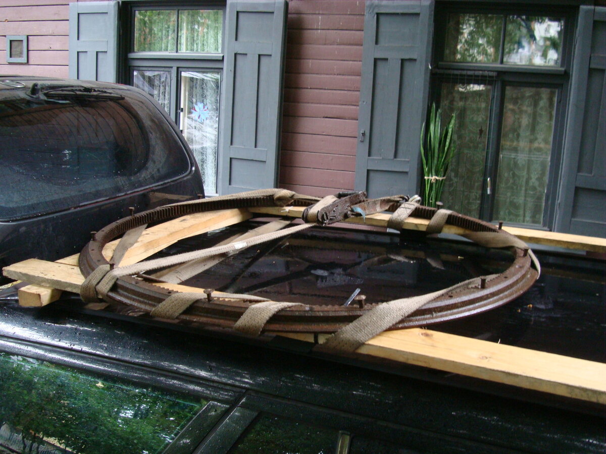

    Добавилось деталей к Пежо 402 Грандродстер:

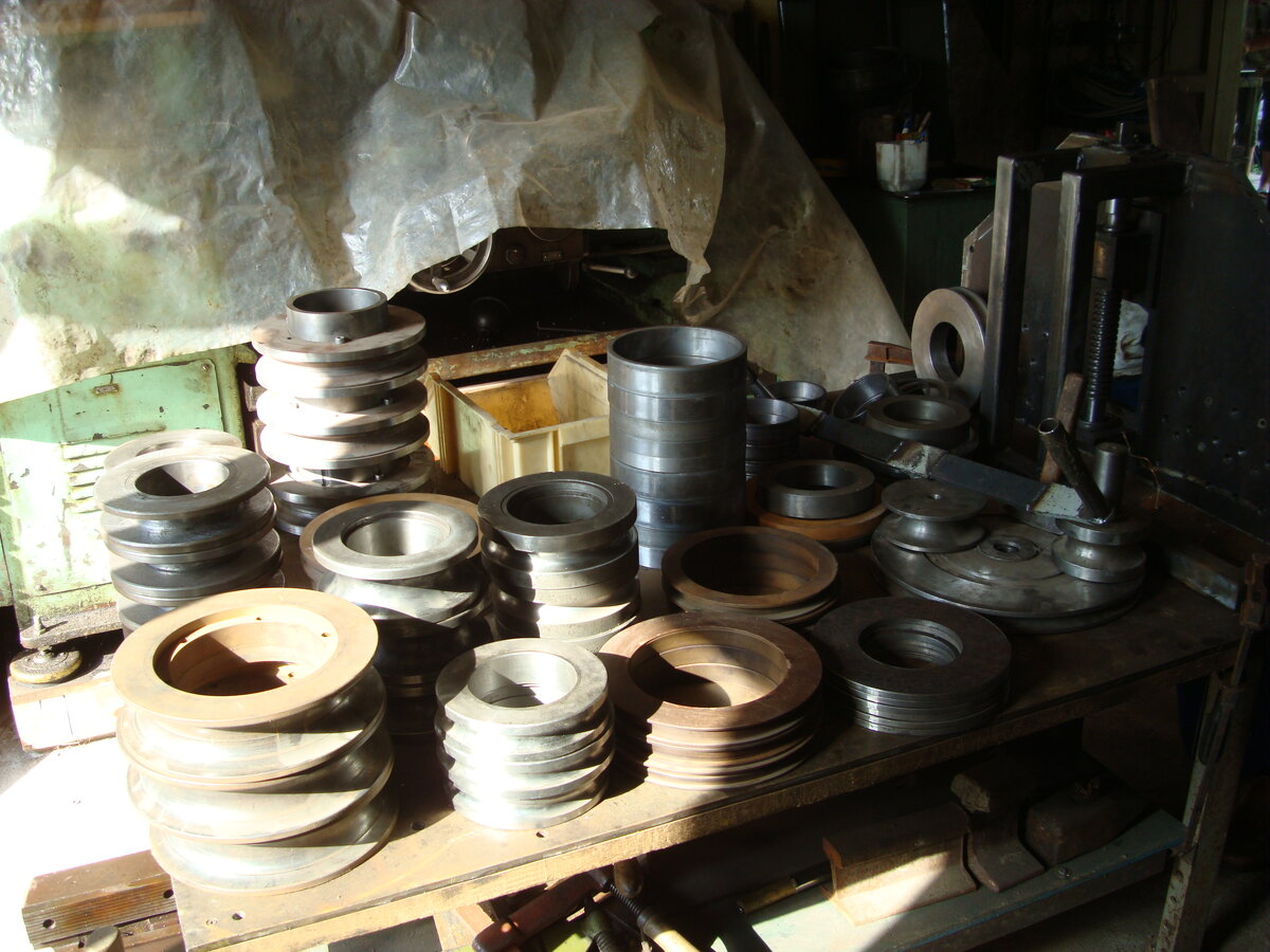

    пригодился уже применявшийся ранее деревянный каркас для перевозки шестерен башенных:

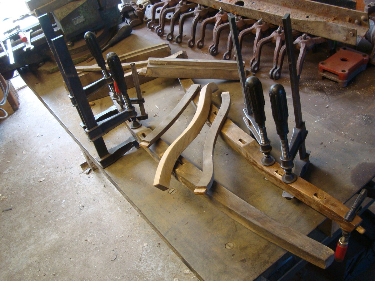

    Был у меня разобранный,поломанный с утерями стул,спасённый из помойки,и даже избежавший участи быть кремированным в камине Альтамтманнхофа...
    А тут Компьютерщик мой попросил сделать ему "штуковину".Сразу говорю - идея не моя,стырено в тырнете...
    Такой вот дубовый пазелс:
    ...очищено и отлакировано:
    ...склеено:
    ...получилась вот такая штука:

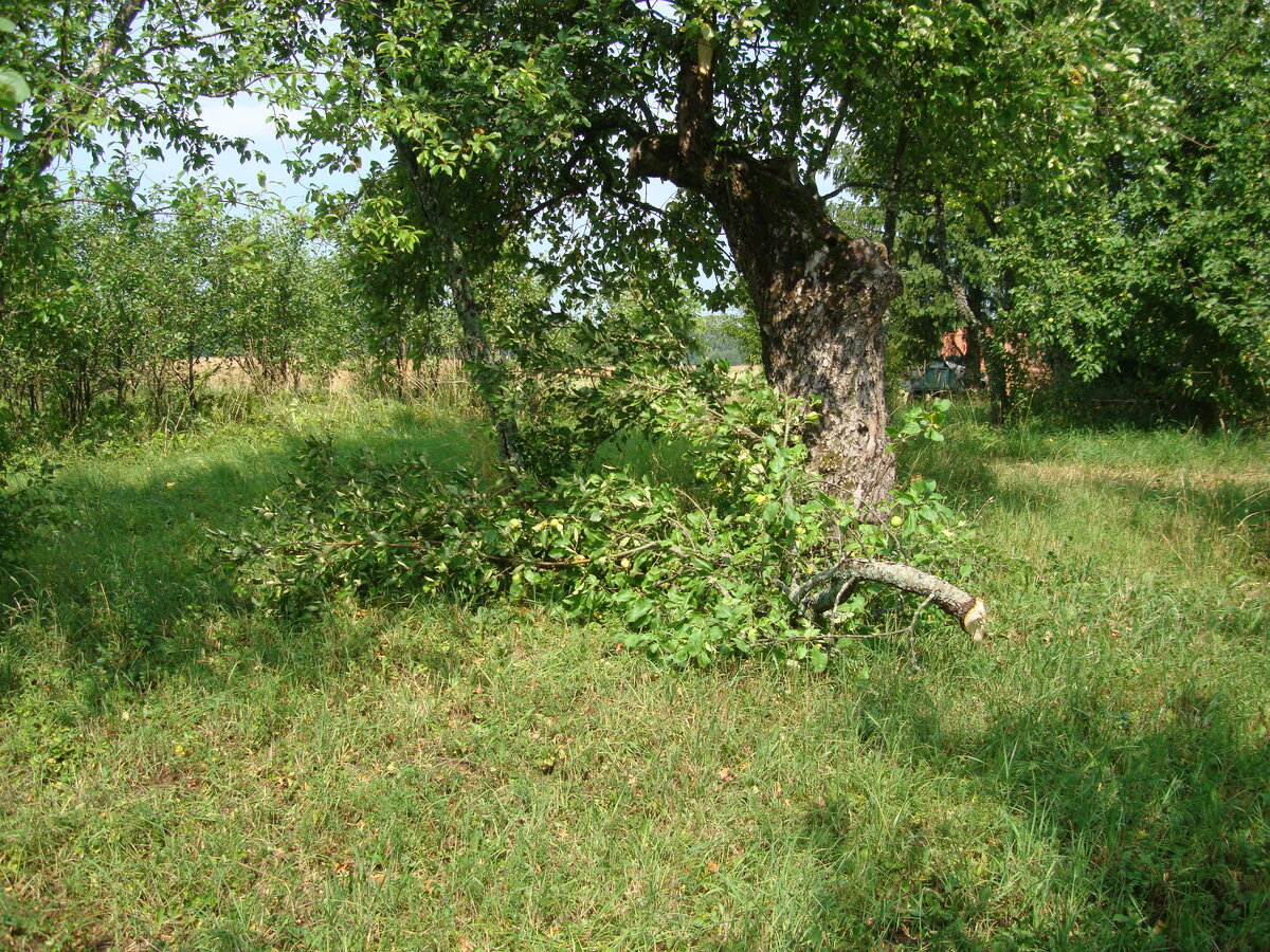

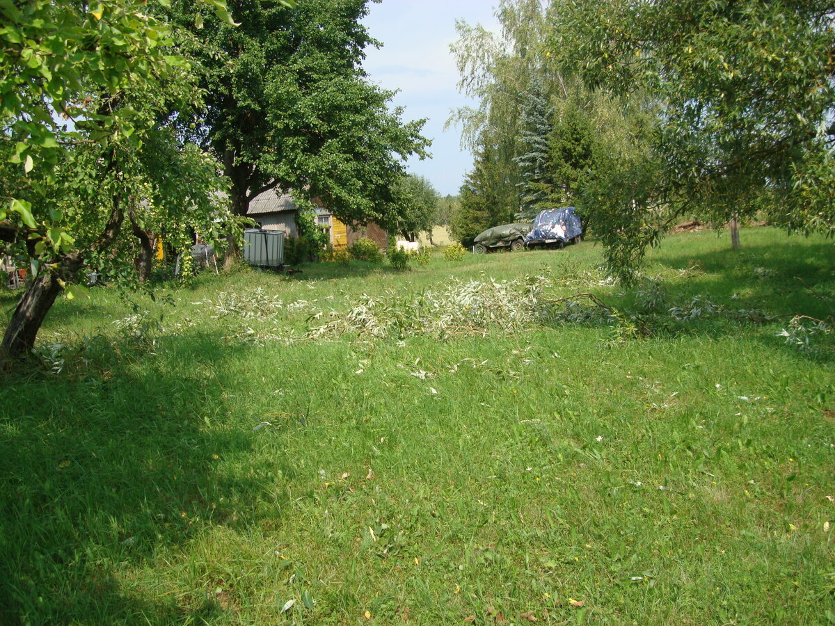

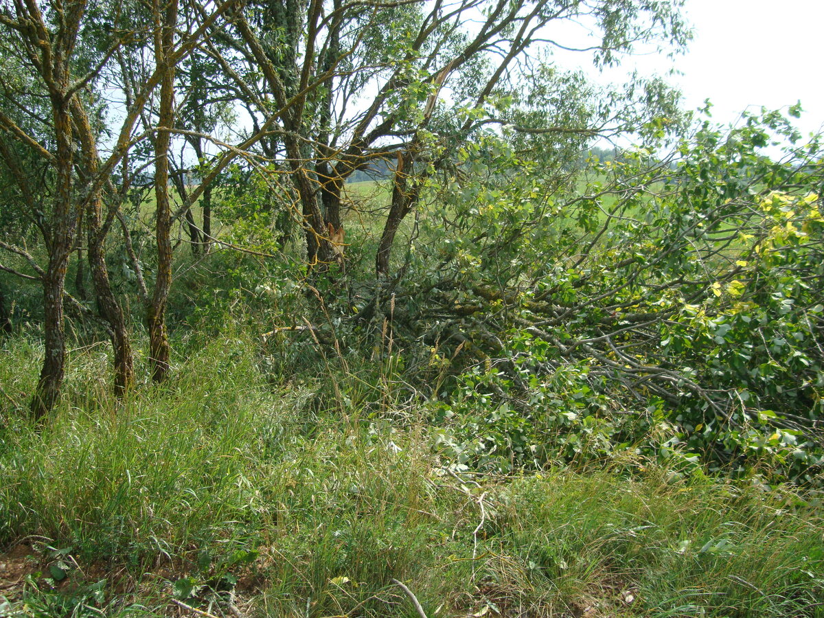

    Не обошлось без потерь - кое что пообломало и вывернуло в парке...
    Но не трагично!

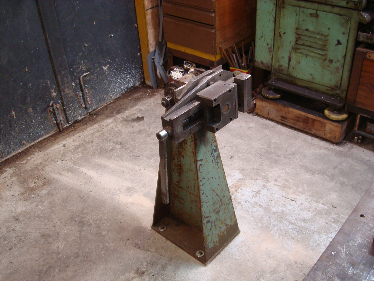

    Очередное пополнение оборудования - профилегиб\трубогиб :

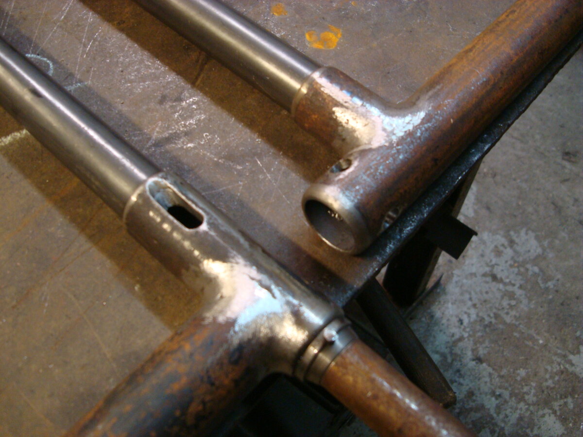

    Наконец вернулся и к проекту "Клино с пулемётом Виккерс"
    Было время подумать..."цивильную" раму крутил и так,и этак...Пришёл к выводу что если начну переделывать её то ни выигрыша ни во времени ни в материале не будет...
    Многие узлы от "цивилки" просто были бы отправлены в утиль...
    Потому решил делать раму "с нуля",а "цивилка" сохранится для какого нибудь другого проекта.
    Вместо мотоцикла теперь кондуктор и идентичными точками крепления.И работать удобнее на столе,и мотоцикл отправился в другую Мастерскую на реставрацию.
    Изготовил ряд деталей: DSC09586.JPG DSC09587.JPG DSC09588.JPG DSC09589.JPG DSC09590.JPG DSC09591.JPG
    Привинтил их к кондуктору:
    Материал - трубы - закуплен,остаётся резать,примерять приваривать...

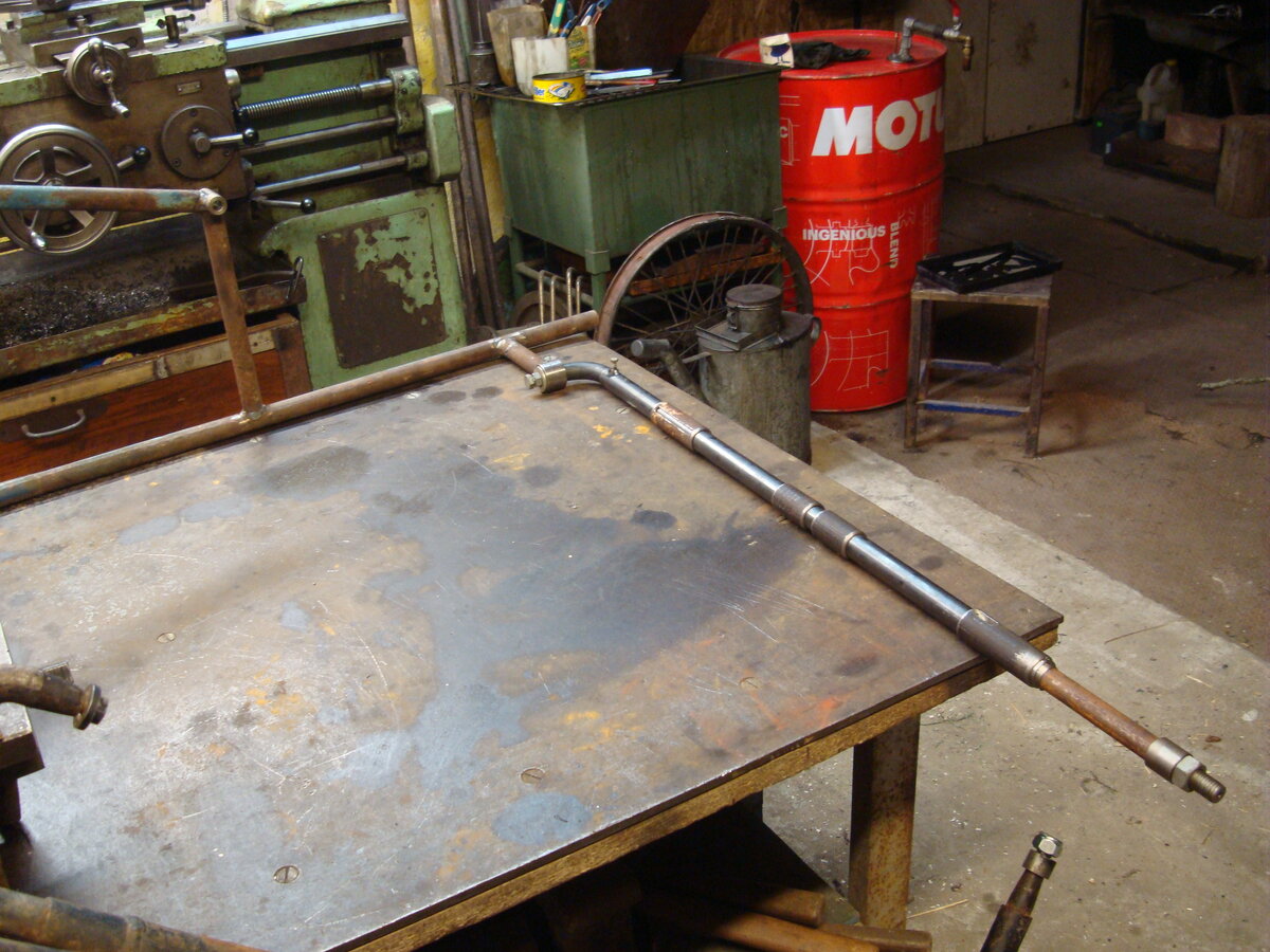

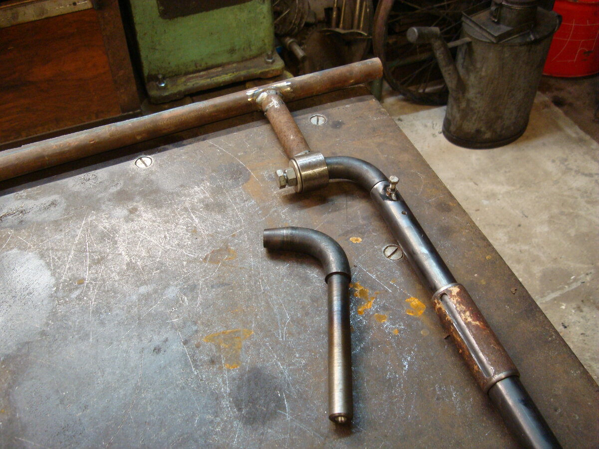

    постройка чего либо по фотографиям дело морочное...
    всё начинается с прорисовки основных узлов
    ...потом это начинается появляться уже в железе

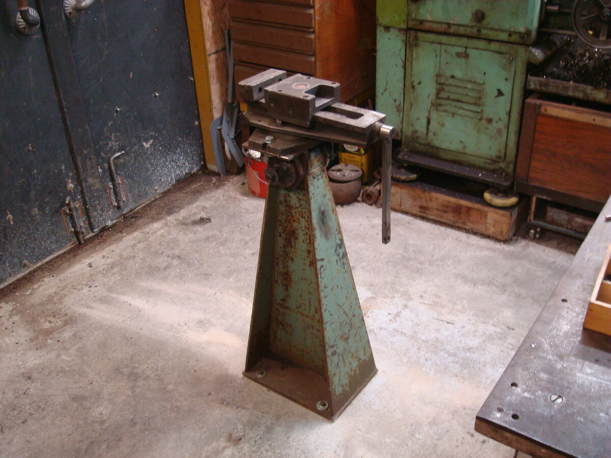

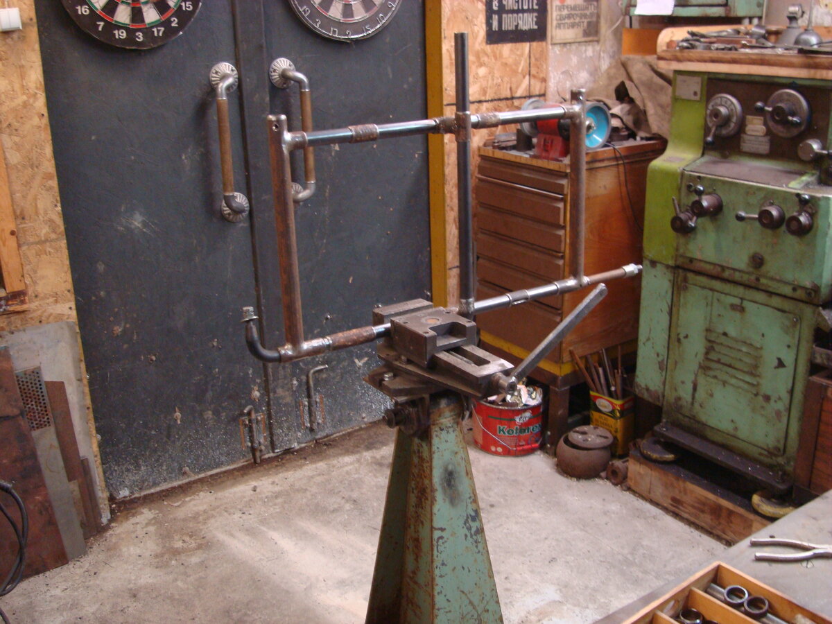

    Давно хотел построить одно приспособление - не все детали\конструкции удобно сваривать и обрабатывать на монтажном столе или в тисках верстака.
    Тиски на стойке привинченной к полу.Уже давно ожидала своей судьбы массивная промышленная стойка с большой толстостенной втулкой в верхней части(для чего она предназначалась в оригинале не знаю...)Тиски установил стальные(их сделал ещё мой Отец лет 60 назад...)Тиски поворачиваются в плоскости на 360* и наклоняются в обе стороны по 180*
    Теперь с одной установки я имею доступ к детали со всех сторон:
    DSC09644.JPG DSC09645.JPG DSC09646.JPG DSC09647.JPG DSC09648.JPG DSC09649.JPG
