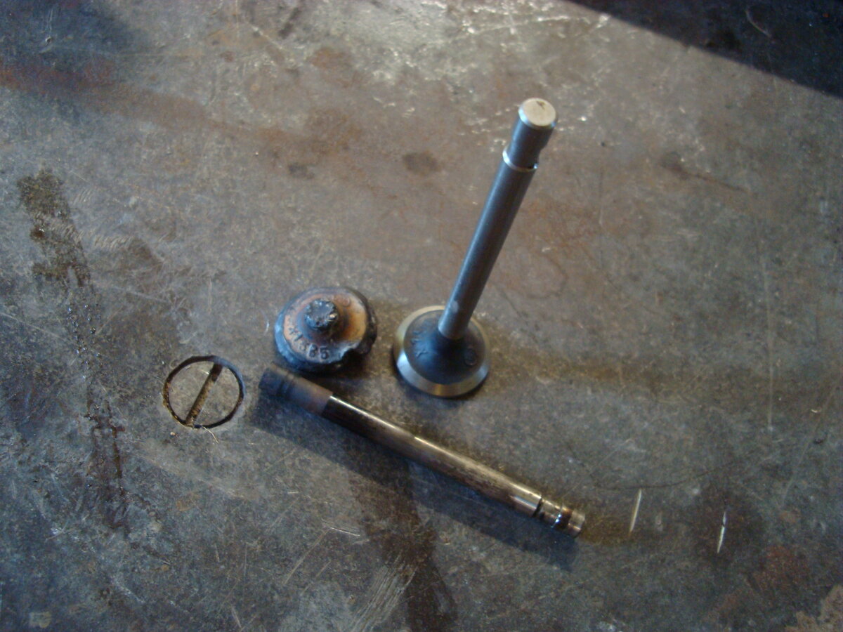

    У маленького трактора оборвалась головка выпускного клапана - побила головку,разбила поршень...
    Детали достал оперативно,но долго провозился с притиркой клапанов - сложно притереть эксцентричный клапан к овальному гнезду...Ohh

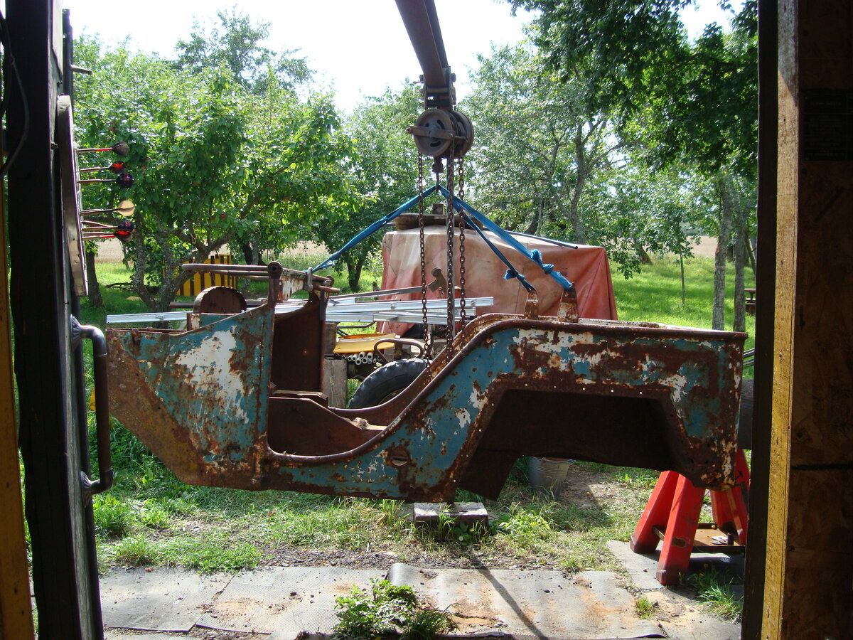

    Вернулся к предпродажной сборке ГАЗ-67

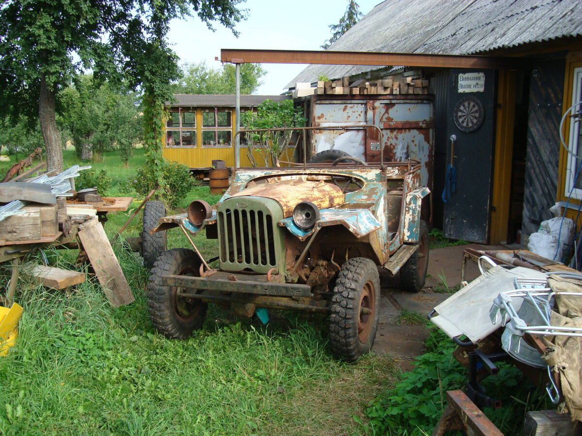

    Предпродажную сборку 67 почти закончил!

    Простите за любопытство, но зачем собирать кучу ржавого хлама в кучу? Если делать конфетку, разбирать придется.Ohh

    "предмет" разложенный по вёдрам -
    1. не имеет ТОВАРНОГО вида !
    2. хозяин,и тот,не знает что у него есть в наличии,а чего нет...
    3.покупатель,в голове,включает каркулятор плюсуя свои расходы на приобретение недостающего...
    ДОХОДЧИВО ОБЪЯСНЯЮ ?

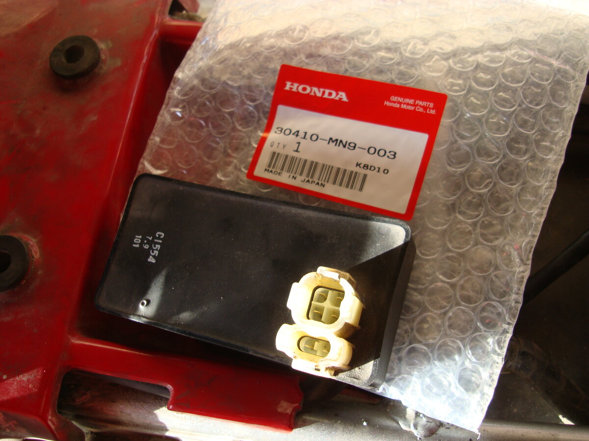

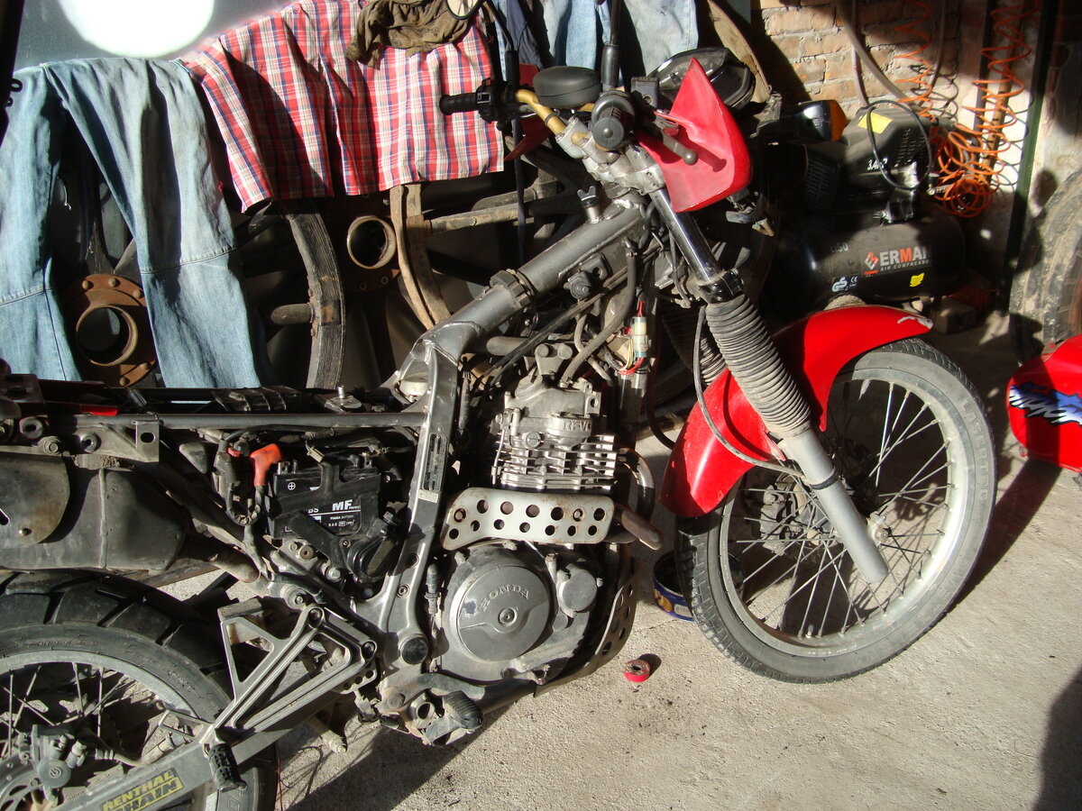

    Мой Буцефал взбрыкнул и отказался покидать стойло...:(
    И пожаловаться не могу на него - в понедельник Он добросовестно довёз меня до Альтамтманнхофа а во вторник утром не завёлся...
    Было до этого несколько тревожных звоночков...Трижды останавливался мотор в поездках но снова заводился! Я грешил на блокировку лапки\подножки - если её откинуть при включенной передаче то мотор останавливается....
    Прозвонил и проверил все электроцепи,катушку зажигания и добрался в результате "мозга" размером с пачку сигарет...
    В среду пришлось метнуться в Столицу на перекладных в магазин ХОНДА за новым "мозгом"...
    Буцефал рассёдланный...
    "Сломается вот эта штука - шкатулка не издаст не звука..." как пелось в одном мультфильме....
    Но всё наладилось!

    Ну Буцефал ,слава Всевышнему,ещё без компьютера !
    "мозг" - простейшее коммутационное устройство преобразуещее сигнал от датчика Холла в импульс на катушку зажигания.
    Как ТК200 на ЗИЛ-131...Уж не помню на 2105 зажигание контактное или безконтактное?

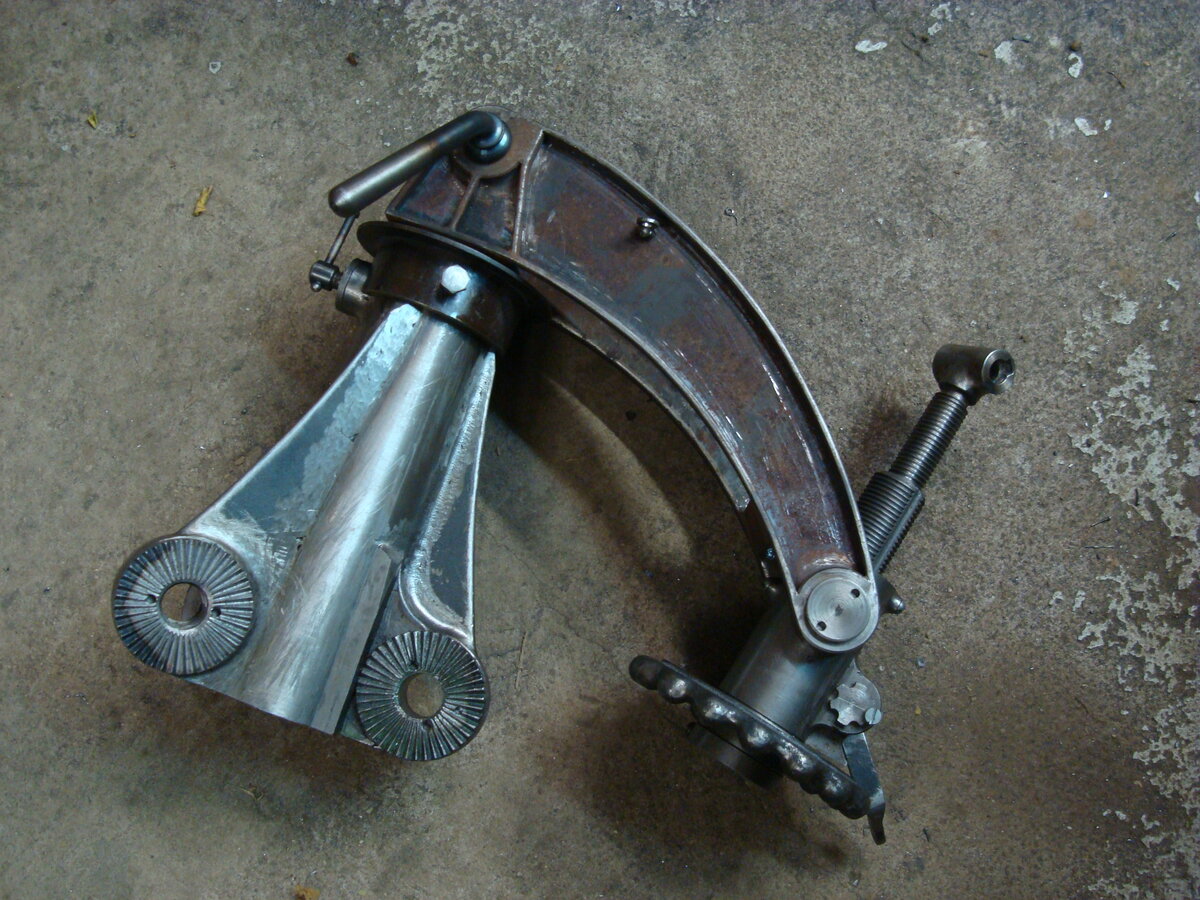

    Закончил окончательную сборку подъёмного механизма со всем винтиками и прочими штучками
    Сообщения объединены, 15 окт 2019
    ....и станок отправился в мастерскую к Коллегам где вновь будет разобран,отпескоструен,окрашен,часть деталей отправится на гальванику.

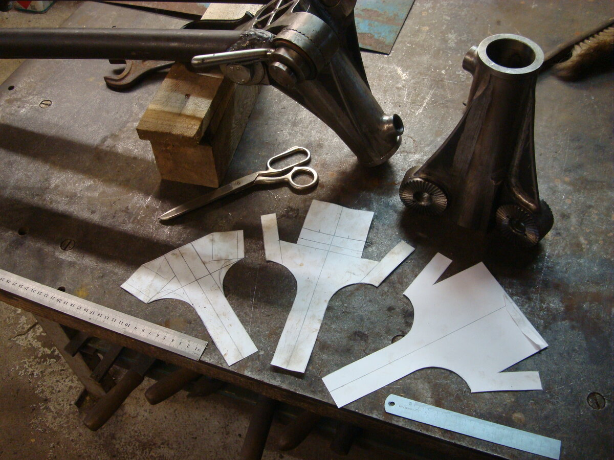

    ...ну и ,разумеется,продолжил работы по коляске "Клино".
    Всё как всегда бумажный шаблон,жестяной шаблон - заготовки деталей...рутина....

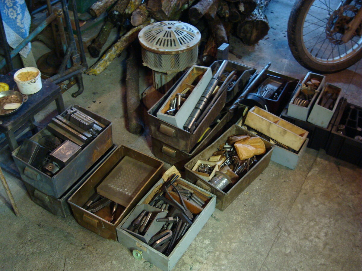

    остатки оборудования некогда знаменитой фабрики VEF распродаются уже бесценок...
    прикупил там стеллажей-взял сколько в прицеп поместилось...и ещё прикуплю....
    ...свёрла,фрезы и прочее идёт на вес! 1кг - 1Э....Грузишь что приглянулось в ящик - ставишь на весы - платишь деньги....
