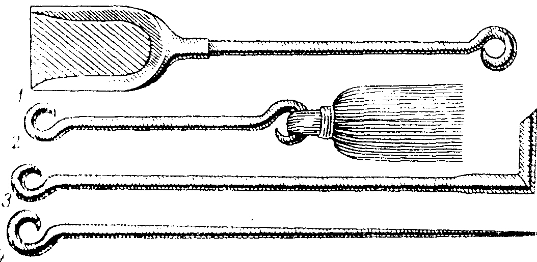

    Ковочная кузница располагается вдали от жилых и складских помещений. Она должна иметь горновое помещение и манеж для ковки. Площадь горнового помещения должна быть не менее 12 м2, во избежание сквозняков в него должна вести только одна дверь (из манежа). В помещении устанавливают постоянный горн, имеющий вид очага, сложенного из кирпича или камня. На очаге устраивают горновое гнездо, представляющее собой чашеобразное углубление диаметром 20—25 см, глубиной 10—15 см, в котором сжигают уголь для нагревания металла. В боковой стене горна проделывают против горнового гнезда отверстие, в которое вставляют чугунную толстостенную трубу (фурму). Утолщенный конец фурмы выходит в горновое гнездо. Через нее в горновое гнездо подают воздух для усиления горения и создания необходимой температуры для нагрева металла. Воздух в горновое гнездо подается с помощью электровентилятора. Над горном устраивают железный зонт с выводной трубой для удаления продуктов горения — дыма, газа. Кроме постоянных, существуют переносные горны, используемые главным образом в полевых условиях. Для ухода за горном необходим горновой инструмент, включающий железную лопатку, кочергу, швабру и жигало (рис. 187).
    Рис.187. Горновой инструмент:
    1-лопатка, 2-швабра, 3- кочерга 4 — жигало
    Кроме горна, в горновом отделении имеется наковальня для обработки металла и верстак, снабженный слесарными тисками. Наковальню изготовляют из чугуна или железа. На ней имеется наваренная стальная закаленная пластина, ровная и гладкая, без раковин и трещин. Изготовляют наковальни различной формы и массы. Наиболее желательна наковальня с коническим отростком (рогом) на одном конце и небольшим вытянутым утолщением (пяткой) на другом. На этих выступах отделывают детали подков и придают им соответствующую форму. На поверхности наковальни имеются два отверстия, из которых одно круглое, позволяющее пробивать в подкове отверстия для шипов второе - квадратное, необходимое для кузнечно - ковочных работ. К ковочным материалам относятся подковы, подковные гвозди и шипы.

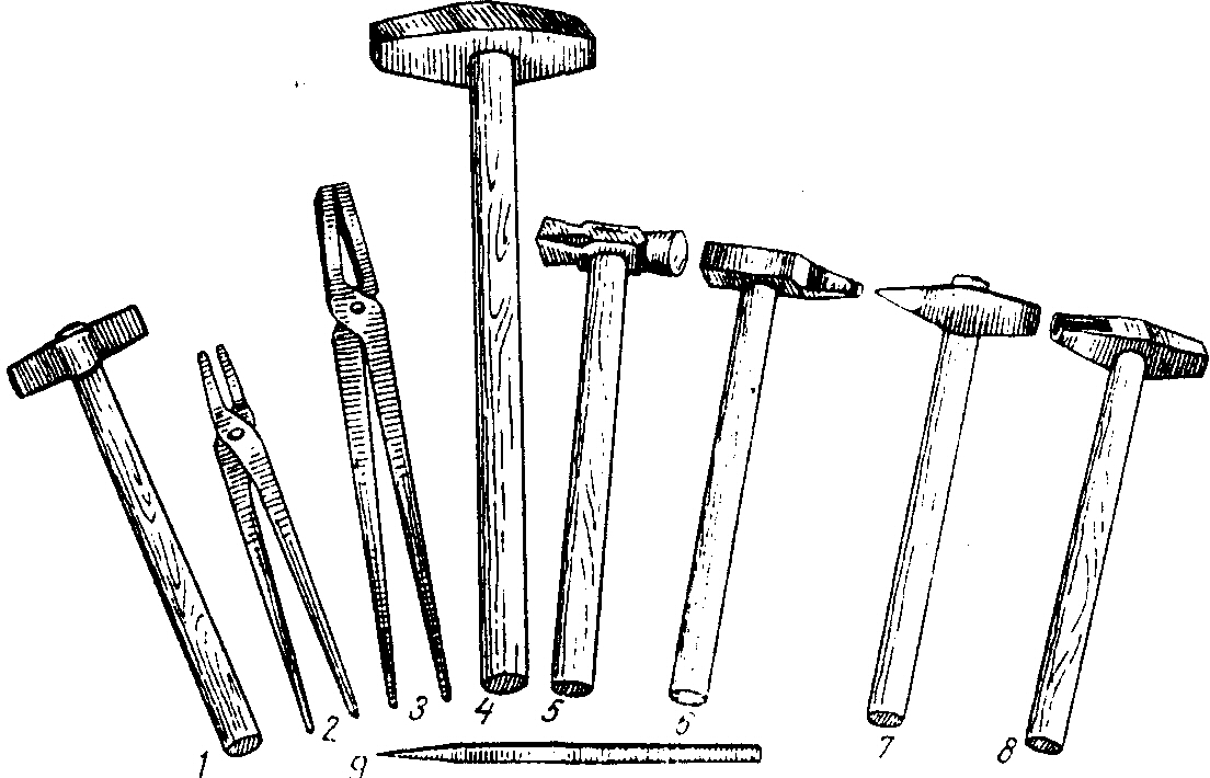

    Кузнечные инструменты. К кузнечным инструментам (рис. 191) относятся ручной молоток, большой молот, клещи, зубило, дорожник, пробойники, шпилька, оправка, метчик и вороток, клупп.
    Рис. 191. Кузнечный инструмент:
    1 - зубило прямое; 2 - ручные клеши; 3 - горновые клеши; 4 - кувалда:
    5 - ручной молоток; 6 - дорожник; 7 - пробойник; 8- зубило круглое; 9- шпилька.
    Ручной молоток, или ручник, бывает квадратным или бочкообразным. Одна ударная поверхность ручника плоская, другая — выпуклая. Его плоская поверхность предназначается для постоянной работы, выпуклая—для сгибания бруска металла, выбивания бухтовки и контрбухтовки. Масса ручника должна быть не более 1,5 кг; рукоятка — несколько плоской, длиной около 40 см.
    Большой, или боевой, молот (кувалда) предназначается для нанесения сильных ударов по металлу. Масса кувалды составляет 4—5 кг, длина рукоятки 80 см; рукоятку изготовляют из прочного дерева и хорошо заклинивают.
    Ручные (закладочные) клещи служат для удержания куска железа во время отковки; клещи для изготовления подков должны быть с плоскими губками. Масса их должна быть около 900 г, длина — 40 см. Горновые клещи употребляются для закладки железа в горн. Они отличаются от ручных более толстыми губками, длина их около 50 см.
    Сварочные клещи имеют губы в виде совка, что необходимо для удержания нескольких кусков железа при сваривании их. Длина клещей не более 55 см. Зубило прямое применяют для рубки железа. Зубило полукруглое используется для обрубания концов ветвей подковы. Масса зубила должна быть около 500 г.
    Дорожник изготовляют из стали. Он применяется для выбивания дорожки на нижней поверхности подковы. Дорожник на рукоятку насаживают не наглухо, т. е. не заклинивают; это связано с тем, что, во-первых, дорожник часто заправляют, нагревая его в горне; во-вторых, по нему наносят удары молотком, и глухая насадка вызывает сильное сотрясение руки кузнеца, направляющего дорожник. На заправку дорожника обращает особое внимание. От скоса его рабочей части зависят необходимая ширина и глубина гвоздевой дорожки. Масса дорожника около 500 г, длина рукоятки 40 см.
    Пробойник (набойка, или наметка) предназначается для проби-вания гвоздевых отверстий. Масса его составляет 400 г, длина рукоятки — 40 см; рукоятку не заклинивают.
    Шпилька используется при окончательном пробивании намеченных пробойником гвоздевых отверстий, ею также оправляют и прочищают гвоздевые отверстия. Длина шпильки около 30 см. Шпильки изготовляют из отработанных и негодных напильников. Пробойник круглый предназначается для пробивания шиповых отверстий в подкове; изготовляют его из 30-миллиметровой круглой стали. Масса пробойника около 450 г.

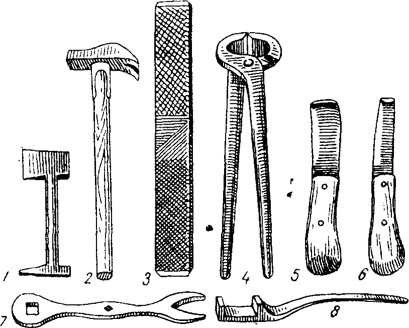

    Ковочный инструмент. При подковывании лошади применяется ковочный инструмент. В его комплект входят ковочный молоток, ковочные клещи, обсечка, копытный нож, секач, копытный рашпиль, шиповой ключ и лапа для отвинчивания и ввинчивания шипов (рис. 192).
    Рис. 192. Ковочный инструмент:
    1—обсечка; 2—ковочный молоток; 3—копытный рашпиль; 4 — ковочные клещи; 5 — секач; 6 — копыт-ный нож; 7 — шиповой ключ (с отверстием для метчика); 8 — лапа
    Ковочный молоток предназначен для забивания подковных гвоздей при креплении подковы к копыту и для извлечения неправильно забитого гвоздя. Длина рукоятки с насадкой 35 см, масса молотка 350 г.
    Ковочные (ковальные) клещи предназначаются для откусывания концов подковных гвоздей при ковке и притягивания их при заделывании барашков, для извлечения неправильно забитого гвоздя, снятия старой подковы и укорочения излишне отросшего конытного рога при расчистке копыт. Масса ковочных клещей 1140 г, длина 36 см.
    Обсечка имеет два различных по форме и назначению конца. Один конец обсечки в виде короткого топорика предназначен для отгибания или отсекания заклёпок подковных гвоздей (барашков) при снятии старой подковы. Лезвие этого конца обсечки должно быть закалённым и не очень острым , чтобы не травмировать глазурь рогового башмака -верхний край топорика предназначенный для ударов по нему молотком, не должен расплющиваться. Другой конец обсечки, несколько притупленный, имеет форму усеченного конуса; он предназначен для выбивания из копыта оставшихся обломков подковных гвоздей.
    Копытный нож предназначен для срезания мертвого копытного рога при расчистке копыта. Он имеет выгнутое одностороннее или двустороннее лезвие. Конец ножа загнут в виде небольшого полукруга. Нож должен быть соответственно закален, не должен при работе крошиться и мяться. Его насаживают на деревянную ручку из бука или ясеня. Длина копытного ножа с ручкой 21, 5 см, масса около 140 г.

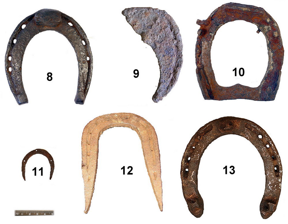

    Рис. 1. Ледоходный шип XI-XV вв.
    Рис. 2. Подкова. XI-XVII вв. (в Подмосковье - XV-XVII вв.)
    Рис. 3. Подкова. XV-XVII вв. Такой подковой ковались по большей части гужевые лошади: у нее выражена функция предохранения копыта лошади.
    Рис. 4. Подкова. XVI-XVII вв. Она уже защищала все копыто лошади, что сближало ее с общеевропейской традицией.
    Рис. 5. Подкова. XVI-XVII вв. Относится к старогерманскому (шведскому) типу подков. Отличается заостренными задними шипами.
    Рис. 6. Подкова. XVI-XVII вв. Относится к цетральноевропейскому типу подков. Ее, как европейскую, выдает отсутствие шипов, которое не свойственно российской традиции. Роль шипов в этом случае играет проделанная по всему контуру гвоздевая дорожка. Желобок, соединяющий отверстия для утопления подковных гвоздей, является индикатором того, что подкова сделана не ранее XVI в.
    Рис. 7, 8. В России подковы такого типа появились в XVI в. Первые из них, как и большинство европейских, представляли собой трехчетвертной овал с двумя задними шипами. Скорее всего, к концу века на них начинают появляться желобок, соединяющий отверстия для утопления подковных гвоздей, и третий передний шип. Для подков этого типа в XVI-XVII вв. характерны почти равное отношение ширины к длине, ширина металла в зацепной части 4-6 см, толщина 0,4-0,6 см. Тенденции развития привели к увеличению длины по отношению к ширине на 1-2 см, уменьшению ширины металла в зацепной части до 2-3 см и увеличению толщины до 0,7-1 см (,8).
    Рис. 9. Подкова с широкой верней частью. XVI-XVII вв.
    Рис. 10. Подкова. XIX-XX вв. Относится к варшавскому типу подков. Применялась для подковывания лошадей, выполнявших гужевые работы. Занесена в период Отечественной войны 1812 г. После присоединения Польши к России применялась повсеместно. Поздние подковы снабжены желобками для резиновых прокладок, которые препятствовали скольжению лошади при передвижении по камням и асфальту, а в жаркие дни не позволяли подкове проваливаться в асфальт и не портили дороги.
    Рис. 11. Подкова. XIX-XX вв. Для ковки скаковых лошадей.
    Рис. 12. Подкова. Конец XIX - начало XX в. Германия.
    Рис. 13. Подкова со сменными вкручивающимися шипами, изготовленная заводским способом на механических станках. Согласно стандарту подковы для верховых лошадей изготавливались с двумя резьбовыми шиповыми отверстиями, по одному на конце каждой ветви, а подковы для упряжных лошадей имели еще и третье резьбовое отверстие для зацепного шипа. На каждой подкове ставили клеймо завода ("ЮЗ" - Юризанский завод или "КМ" - Красный металлист); номер подковы (всего существовало 10 номе-ров); и на какие ноги она предназначалась ("П" - передние или "З" - задние, левые и правые подгонялись по месту).
    С 1941 г. заводское производство подков прекратилось, и с тех пор их куют вручную по старым добрым технологиям.

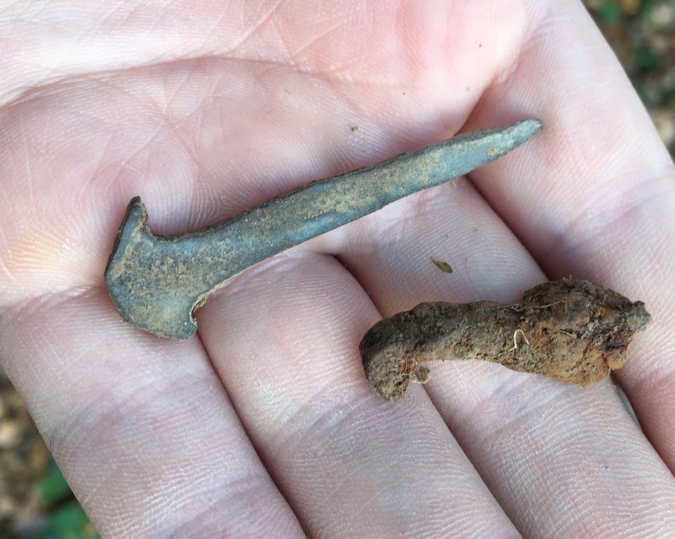

    Попался на селушке одной гвоздик среди прочего железа.
    Видимо пригорел немного, судя по отличной сохранности
    По близости была найдена пара подков "бабочек" (рис. 2 выше)

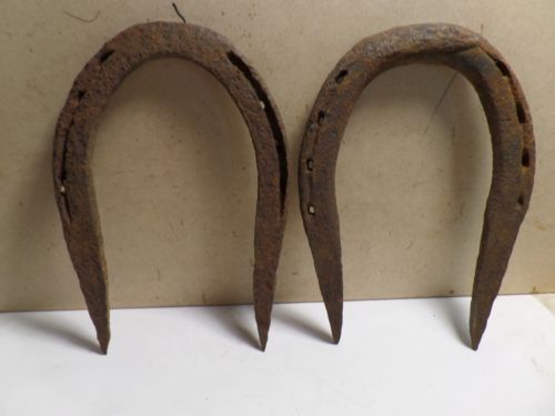

    Добрый день ! Тема подков с заостренными концами ветвей не впервые поднята на нашем форуме. Поскольку количество сломанных на этом вопросе копий уже переходит в кучу думается, что надо эту тему довести до окончательного результата. Итак, подкова по прямому назначению или железка - скоба, прилаженная к забору сметливым "народным очумельцем" после простейшей доработки ? Вот выборка с сайта, где эта тема перемывалась года два назад.
    ФОРУМ КЛАДОИСКАТЕЛЕЙ Диалог : - На второй фотографии в верхнем ряду 2 крайние слева подковы, хотя и не редкость, но и не такие нечастые, 16-17в
    с острыми концами - для мулов, не редки, 19-нач 20в
    - Почему с острыми концами для мулов ? Вроде как немецкие 1ой да и 2 ой мировой в. передние подковы для артелерийских лошадок , что бы выработать короткий шаг у лошадки . Для того что бы тащила равномерно без рывков или я заблуждаюсь ?
    - Это написано на всем известном сайте , но там и помимо этого много ляпов.
    Вот Вам рисунок с английского сайта, см №9
    - Спасибо Фронтирер , конечно эти подковы могли использовать как и для мулов так и для лошадей если цель одна , лично такую нашел на линии обороны немцев. Да и размер подковы там как для нормальной лошади ....
    Пока чаша весов перетягивает в сторону подковы. Здесь же учтем и сообщение #64 г-на Рудов. PB130284.JPG

    Немного поискал по теме. Оказалось некоторых ребят и за бугром интересуют те же вопросы. Более того их версии очень похожи на наши. Цитировать не буду (сложности перевода). Однако артефактов у них больше в разы.
    А единства мнений нет, как и у нас.
    А вот вариант из нового света.
    Ну, подпись понятна : 2 старые подковы.
