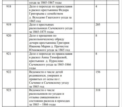

    ГАСО ф.48 оп.2. Д.172 (406 л.). ОЦ=особо ценное.
    Там же (ф.48 оп.2).
    Сообщения объединены, 17 дек 2022, время первого редактирования 17 дек 2022
