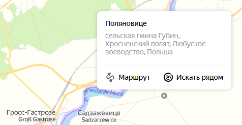

    Нимицщ это сейчас польская Поляновице
    сельская гмина Губин, Кросненский повят, Любуское воеводство, Польша

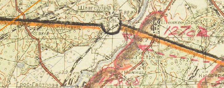

    в районе Нимицш(схема) первичное место захоронения
    гв. сержанта Фадеева А.И. 1923-20.02.1945 г.
    гв. ст. сержант Коровашкин П.А. с сослуживцами погибли в районе реки Бубр(Бобер, Бобр, польское Bóbr)
    Можно ли верить схеме к списку или она должна быть повернута на 180 градусов и тогда нп Нимбш...???
    Или на 500 м было что-то созвучное...

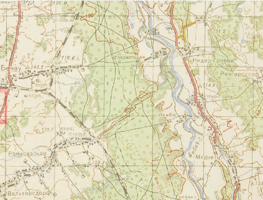

    Добрый вечер.
    Сегодня еще раз решила посмотреть боевой путь бригады
    и получилось вот что, в журналах написано как бригада переправлялась через Бобер,
    указаны все нас.пункты и даже хотела посоветовать Вам пройти этот путь,
    но тут пришла шальная мысль, на реке стоит деревня Меднитц и если ее звучание связать с Нелице,
    то очень даже подходит, если еще учесть, что бригада в боях прошла за день столько километров,
    то запросто можно и напутать, еще смущало на схеме расположение реки,
    но если идти с Нидер-Гроппе до Меднитц, то как раз соответствует схеме
    на схеме указана церковь и в Меднитце церковь на старых картах тоже указана.
