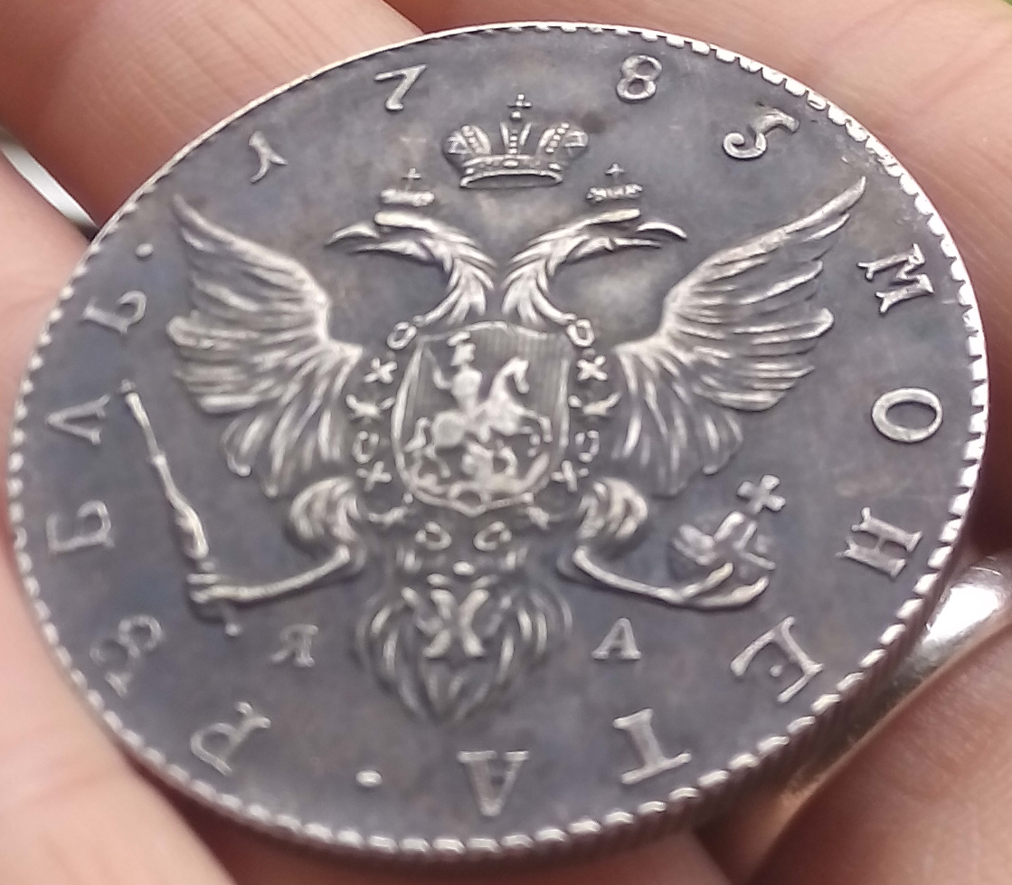

    Пожалуйста, вот 1785. За фотки извиняюсь, не получаются такими как Ваши. Что касается 1725, то там даже волосы у императрицы не похожи ни на одно изображение, найденое мной в сети. Т.ч. я не сомневаюсь, что это подделка. Но если Вам действительно интересно, без подкола, то могу и его выложить.

    как говорят- в топку, фуфло, поверьте на слово...

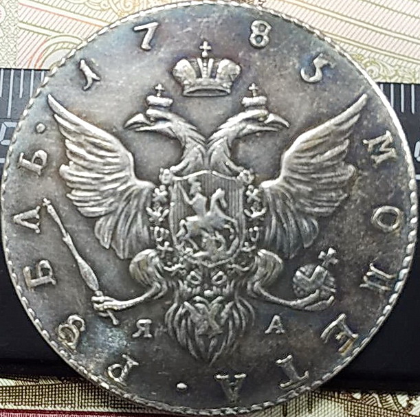

    Такое же современное китайское изделие, как и показанное мною. Можно приложить свой "рубль" к монитору и попытаться найти хотя бы несколько отличий.
    http://copycoins.ru/moneta-rubl-1785-goda-ekaterina-2

    Уважаемый rydvan driver в том, что это фуфло я перестал сомневаться после Ваших предыдущих постов. Сегодня я заезжал домой. У меня есть специальный импортный реактив по серебру, когда-то покупал у знакомого ювелира. Решил проверить, есть ли в этих подделках хоть намек на серебро. НО фуфло, оно для того и фуфло, что бы не тратиться при изготовлении. Это не серебро, а какой-то сплав.
    Мало того, я как человек любознательный, попробовал приложить магнит к этим изделиям. Магнит от бэйджа, маленький, но сильный. Так вот изделие 1751 г. очень слабо, но все же магнитится.
    Единственное, в чем мы с Вами не сойдемся, это по поводу "современное китайское изделие", если Вы имеете в виду век 21. Историю этих четырех изделий я описал выше.
